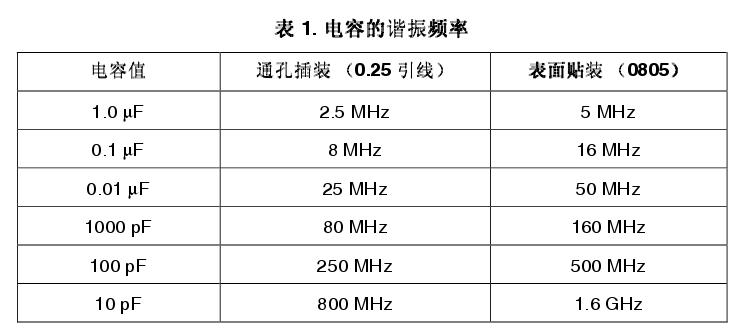

发表于 2006-9-12 23:11:52 | 显示全部楼层
电源上并联电容的问题
发个表供参考
