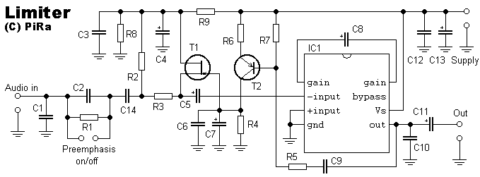

看这个图,怎么LINE IN接的是386的负?
164
2006-8-19
发表于 2006-9-11 23:36:42 | 显示全部楼层
反向放大,一般认为运放在反向放大的状态稳定一些。

 楼主| 发表于 2006-9-12 14:43:35 | 显示全部楼层
可datasheet手册上全不是这么画的。

发表于 2006-9-12 23:41:03 | 显示全部楼层
反向输入阻抗低,一般抗干扰能力强一些,陷波器是一个带阻滤波器.
