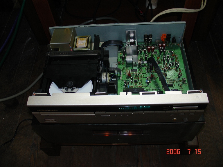

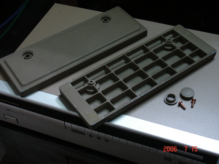

首先,就是读片飞快。片子放进去一下子就跳出曲目了,而且切换到后面的曲目使用的时间很短;其次,是耳机输出好。当时用老板本HD580,直接接CD72A右边的耳孔,能够明显感觉到推力巨大,声音浑厚,充满韵味;第三,是做工精良。打开上顶板,里面的电源部分,解码部分都用镀铜板屏蔽起来,在解码部分上面还有解码线路,标明DAC7,机身也采用镀铜处理,两边的磨沙手感的钢板增加重量,稳定机器。

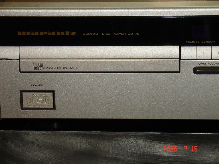

这里还有一个差别,请看托盘上左边比特流转化的字样,到72MKII时就写HDAM字样了。CD72使用CDM4转盘,不是铸铝底盘的PRO版本,声音很有音乐味。方型的POWER键也是老式的设计。

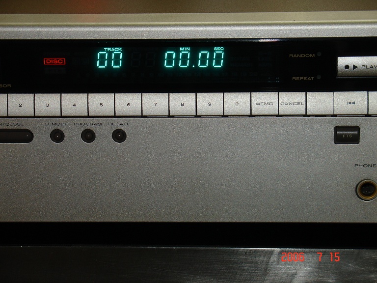

要听哪首就选择哪首曲目,这个也是老式CD机的“人性化”做法。CD72还有很多功能,不过小张不会玩。显示屏很亮,离得老远就能看得很清楚。如果读盘错误,会显示红色的ERROR。

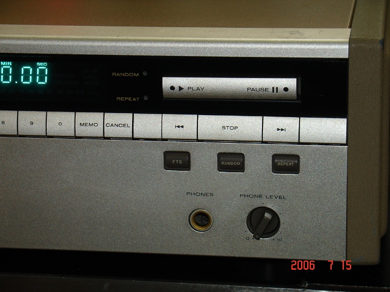

 楼主| 发表于 2006-9-13 11:42:23 | 显示全部楼层
还值得一提的是,CD72系列前面板的6。3耳机插孔,旁边的旋扭可以同时变化耳机插孔音量与后面可调模拟输出的RCA音量,换句话说,可以直接接驳后级了。而且,机器里面有控制小马达,利用遥控器的VOLUME就可以远距离操作,LL!
请注意,PLAY和PAUSE的跷跷板设计。

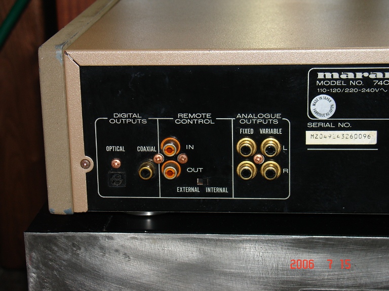

 楼主| 发表于 2006-9-13 11:55:27 | 显示全部楼层

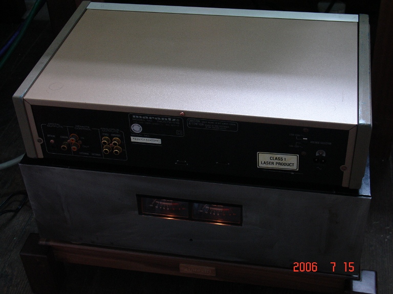

后面的端子很齐全,当然,在这个价钱是肯定没有XLR配置的,还有连接其他MARANTZ产品的REMOTE连接,输出有可调与不可调,可调的那边就靠前面板的耳机输出音量来操作。光纤同轴豆油,很多用家买回去做纯转盘都不错!

 楼主| 发表于 2006-9-13 12:01:10 | 显示全部楼层

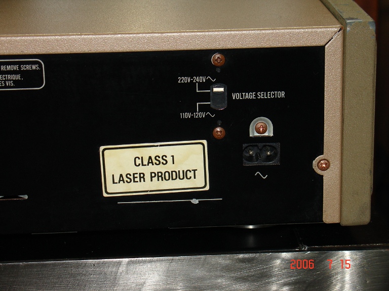

这个机器MADE IN JAPAN的,但是有电压可调的功能,请注意,电源线是小8字头的,建议就不要换了,西域大哥曾经花重金从HK买了个小8字与美标的转换头,效果据说一般一般,东厂第三。
