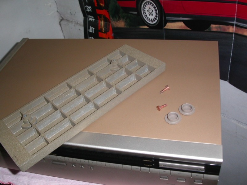

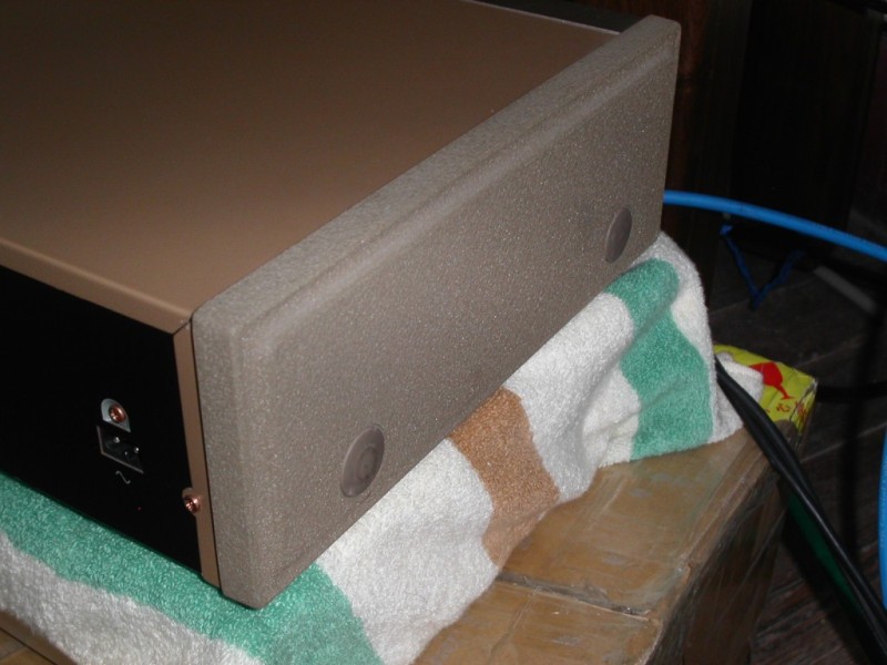

 楼主| 发表于 2007-2-8 11:01:08 | 显示全部楼层

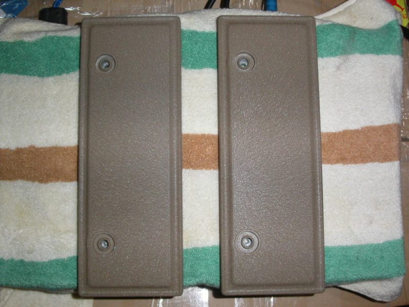

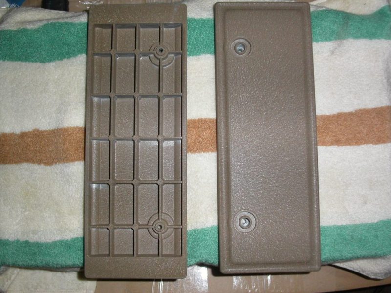

两边的镀锌磨砂钢板,金色的72系列有有这个装备,加强稳定性,两块板很重,相当有分量,你看,多新啊!

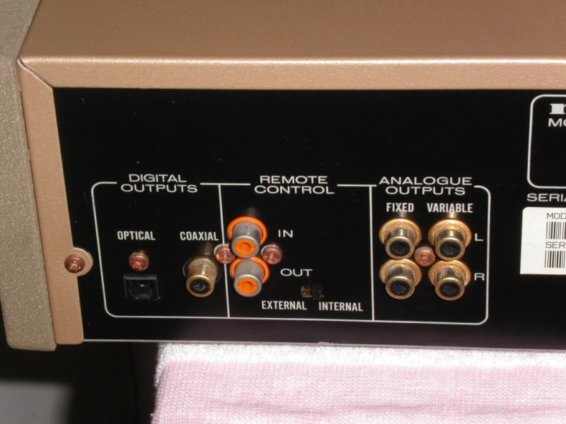

 楼主| 发表于 2007-2-8 11:08:27 | 显示全部楼层
机器的后面的端子与CD72保持一致,拥有可变输出与固定输出,可变输出要用遥控器操作。电压为230V,没有可变的,而且写在背板上MADE IN JAPAN,黑底白字写清楚,而上次的CD72可调电压版本,上面的MADE IN JAPAN是一个圆形的贴纸。

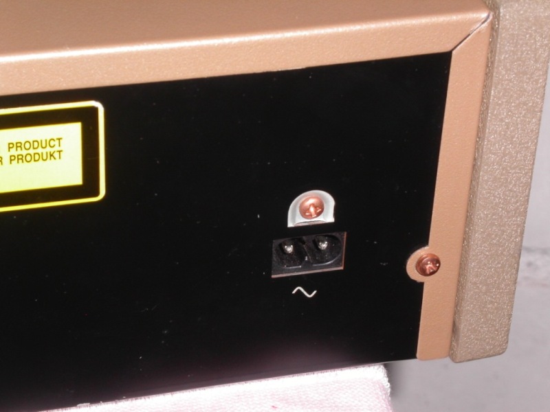

 楼主| 发表于 2007-2-8 11:11:19 | 显示全部楼层
也是使用8字电源线,没有调整的余地,上次的CD72是国际版本,能够左右调110/220V。

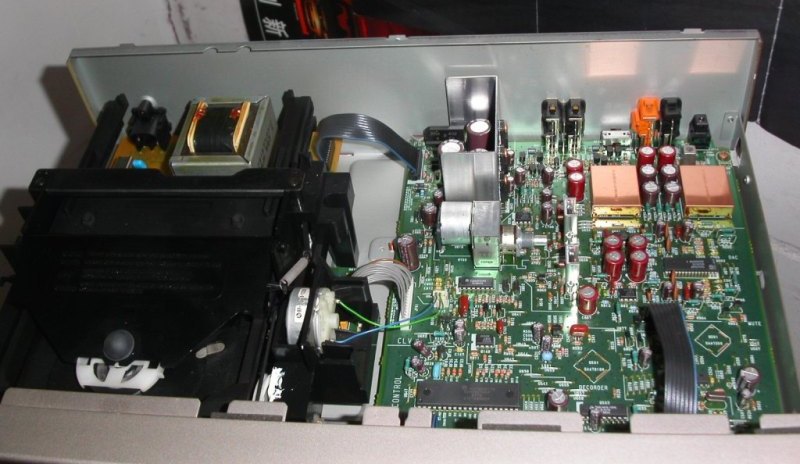

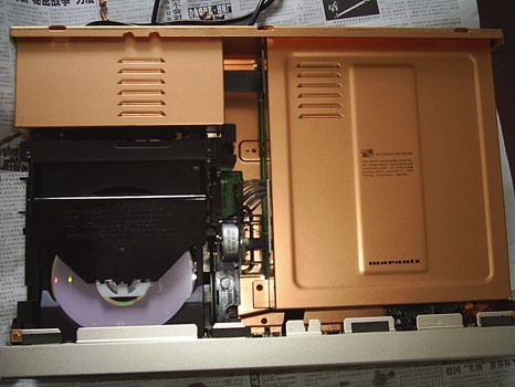

本来我以为,金色的CD72MKII会与我当年用的CD72AF一样,内部采用镀铜处理并采用镀铜板把电源和解码部分分别屏蔽起来,因为CD72AF就是本土版的CD72MKII,CD72MKII属于海外版本,在本土叫法不一样,今次看来大吃一惊,里面没有镀铜,也没有金光灿灿的金属屏蔽板,买家哭死。。。。。。
从这个例子,我们不得不再次认识到日本对于本土音响制品的重视,对于本土的制品,总是最好的,提供其他地点的是第二等的,现在请再次阅读小张文章:CHRISALEX关于CD选购的5点建议

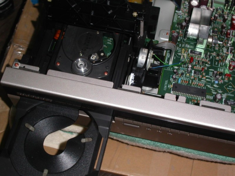

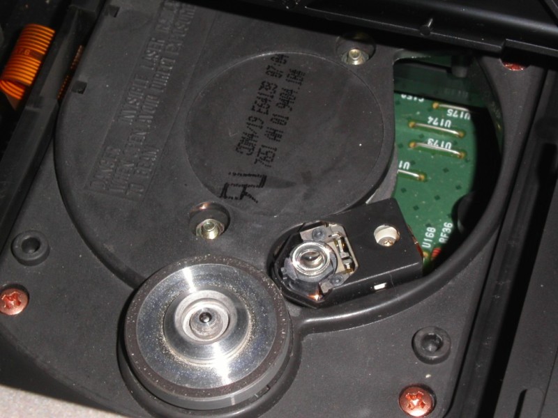

 楼主| 发表于 2007-2-8 12:58:09 | 显示全部楼层

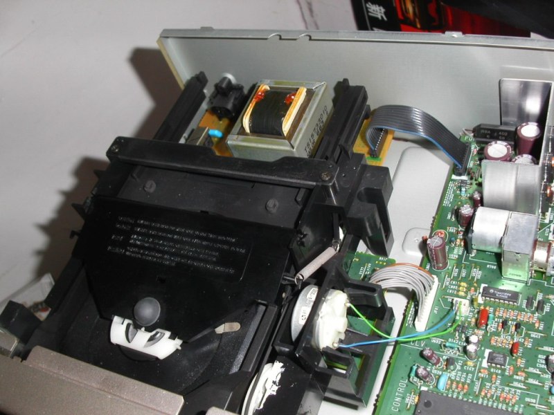

转盘部分,是一样的CDM 4普通版(编号CDM 4/19),这台机器的进仓与出仓都相当的问,跳曲声音很小,速度很快,看来保养良好,使用不多.

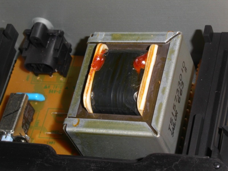

牛牛,由于上次的CD72是可调电压的版本,所以在牛旁边还有个屏蔽盒,这台没有,但这个不是普通版本与MKII版本的差别。
