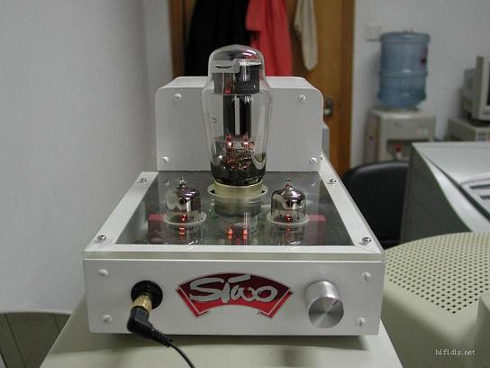

出让理由:酬米!玩牛出耳放。报价:480元。 这个耳放低音厚实,收得紧,没有拖沓的迹象,听交响乐层次分明,气势宏大,中频阴柔但不失开扬,听人声独唱丝丝入扣,合唱可点人头,就是一点:分析力绝佳,高音延伸得很尽,唯一就是在大动态时有一丝毛。适合推32——300欧姆耳机杨版6n3 srpp推6n5p se耳放套件,自己DIY机箱,用铝型材做机箱及牛罩,铜底板,有机玻璃面板,镀金RCA座、耳机插座。输出电容用威玛0.22UF加红宝石120UF*2电解。主电路是非常经典的SRPP电路,一般SRPP电路输出阻抗已足够低,其后通常不必加阴极输出器作输出。那为什么还要加阴极输出器呢?这是因为SRPP电路的失真与负载阻抗有关,加一级阴极输出器有利于确保其负载阻抗不受后级输入阻抗的影响并处于最佳设计值上。 用2只6N3制作的耳机放大器,从图中可以看出,左(L)、右(R)声道各用1只6N3担任SRPP电压放大,再用1只6N5P分别做左、右声道的阴极输出器。高压供电比较简单,采用全桥整流CRCRC滤波电路,其噪声电平已能达到实用要求,用耳塞听不到杂音。制作时,全部元件都在印刷线路板上,主要零件品质可靠,性能使用。 管子介绍: 绝大多数小型九脚电子管的灯丝管脚都被设置在④脚和⑤脚上,但也有极少一部分管子属于例外,著名的双三极管6N3便是其中之一。它的灯丝是①脚和⑨脚,也就是九个管脚中相互之间距离最远的那两个。 6N3管脚上的电极分布是按照对称的形式排列的,除了1脚和9脚是灯丝之外,5脚是管子内部的屏蔽片,使用时一般均予以接地。4、3、2脚分别为甲组三极部分的屏极、栅极和阴极,第6、7、8脚则是乙组三极部分的屏极、栅极和阴极。像这样的管脚位置很容易记得牢,焊装时布线也很方便。 6N3原本服务于高频领域,昔日的电子管式电视机常用它主持高频头的各项工作。6N3性能稳定,经久耐用。其输出电容相当小,只有1.4pF,两个屏极之间的电容更是小得微乎其微。这些优秀的高频性能使6N3在声频放大电路里表现十分出色,被誉为靓声的电压放大管。 6n5p 电子管可用欧美6080 6AS7 6H5C等电子管直接替换。参考http://www.erji.net/read.php?tid=150700&keyword
