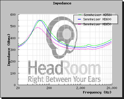

发表于 2006-9-20 23:49:39 | 显示全部楼层
headroom的频响曲线看看还蛮有意思。
偶尔把森海塞尔的hd580,600,650曲线一起调出来,可以看出600对于580来说,在低频上作了提升,
然而650对于600来说呢,好像之间的差别不至于让森海推出新的型号啊,当我再看看他们的阻抗曲线
时,便一目了然了。

发表于 2006-9-21 00:10:28 | 显示全部楼层
阻抗曲线看不大明白
高人指点下 谢谢
是不是 阻抗低的容易驱动啊

 楼主| 发表于 2006-9-21 08:53:27 | 显示全部楼层
阻抗低的容易驱动些,但耳机一般只标一个阻抗,而详细考察,是要看阻抗曲线,观察全频范围内的阻抗波动有多大,有无阻抗特别高的频段. 象三个森海旗舰都在100赫兹附近的低拼段阻抗明显增较高,所以这个频段是它们难驱动好的地方.
而象RS1那样的耳机,全频阻抗曲线很平坦,都是32欧姆上下,代表这个耳机全频段都不难驱动.
