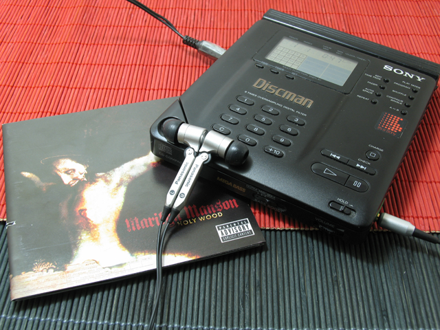

   第二台测试机器:D350(音效:GEMA BASS:MID)
   机器印象:这是SONY的“摇滚王”随身听。给我的感觉确实也是如此。低频无论力度和量度都是很好的。下潜深,而且收得飞快!是低频比较狠,爽的机器。不过高音相对而言比较刻板,音场,定位和解吸力不是很高都是其弊病。不过线条却明确。而且中频也比较规矩。是一部仍带有SONY染色的比较爽的机器。(D100我认为那是连SONY的染色都几乎没有的家伙。)
   A8的表现:声音在机器生硬的高音下更生硬了!而且刻板!又铿锵又少人味!低频虽是在摇滚王的脚下,却仍使少!不过音场扁平下降了,以前过大的音场在350规矩的音场中得到收敛。整体声音仍是高频为主。不过交响乐的表现有所改善。
   适应度:5
   HJE的表现:声音更加“野兽”了!不过在350平平的解吸力下,整体层次下降了。但乐器轮廓还是清晰的,解吸力也有所提高。老实说。这个松下耳机仍然是有那种松下的坚硬的感觉。不过在350的控制下却带了点暖声的风格。音乐方面,听摇滚自然是更爽的。不过交响的场面更小了,而且乐器很混!但却没A8混。JAZZ钢琴被过多的低音BASS抹杀!非常不好的感觉。就整体而言,还没有A8表现的好。
   适应度:5
   EW9的表现:略生硬,少了EW9本身和在555上那种高贵的气质。场面相对有所压缩,声音开始不自然了。JAZZ有点急噪。
   适应度:7

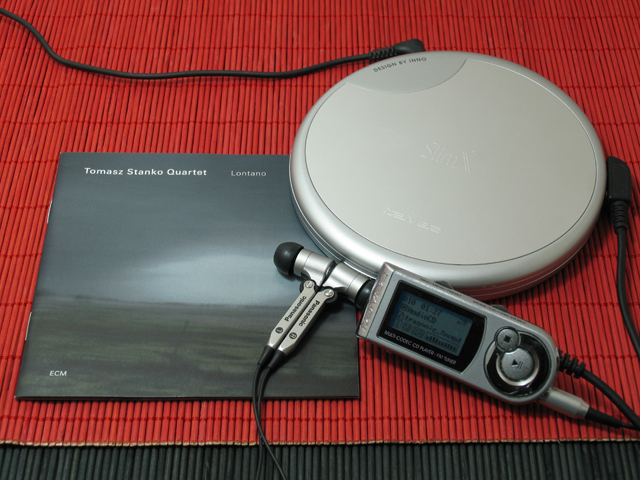

   第五台测试机器:IMP550(音效:JAZZ)
   机器印象:是现代版的机器了!IRIVER的推力是大家都知道的厉害的。不过这个韩国货是个大老粗!相对别的现代机器来说音乐表现明显不够细腻!有点粗犷的感觉。音乐表现上比较刺激,解吸力也不弱。就是数码味太重!重到不播好一点的CD还以为自己在听MP3!现代机器音场都是假的,音乐象手机铃声那样虽然悦耳却假的要命。所以关于现代机器的音场问题我会尽量少描述。
   A8的表现:哇!这个小耳机好象回到属于自己的二十一世纪了!突然活跃了许多!A8的表现非常有现代感!场面比较宽松自在!不过动态却无HJE那么有意思。总是在高傲的高频上踩个软绵绵的下盘!象是没有下盘的DISCO音乐一样!数码味更浓了!在音乐方面,音场厚度较薄,交响场面是平的,不过定位不错。
   适应度:8
   HJE的表现:同样!这个家伙又好象回到二十一世纪!整个活跃起来!声音也是非常有现代感!场面有些平面,不过低频不会混,高频少了“亮,硬”的感觉,甚至有些华丽!低频有些收不回。建议使用JAZZ音效!整体而言,是让人非常舒服愉快的声音!不错!音乐方面,摇滚很爽!场面比较厚!交响乐甚至有惊人的正确定位!
   适应度:9
   EW9的表现:音场被严重压缩!整体速度变慢!无层次感!整体而言在表现上几乎没有任何亮点!听起来也不舒服!。。。。这个家伙就好象一个现代社会的老人一样!格格不入!
   适应度:4

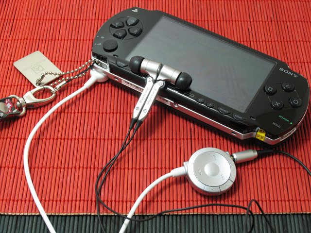

   第六台测试机器:PSP(音效:无)
   因为叫我买耳机的朋友手上有PSP,所以特意拿来试试。因为玩的是引导游戏,所以游戏音质只会一带而过。我会把重点放在MP3上。
   机器印象:明显的现代SONY的音质!什么是现代SONY?那就是偷工减料!把功率最小化,音色修饰最大化,整体风格柔弱,娘娘腔,低频散漫且弱等等,都是PSP的弊病。不过幸好解吸力还可以,线条比较清晰。从整体而言就是个幻美音染很重的很数码味的现代数码产品。
   A8        的表现:游戏方面,定位一般,不过表现比较爽朗,特别是汽车爆炸声层次把握比较准确。在音乐播放方面,回归现代的A8同样具有现代感的声音!听起来非常舒服,不过低频仍然是没有!无齿音的高频却缺少一些刺激感!整体风格太柔,无层次,而且声场发虚!!
   适应度:7
   HJE的表现:游戏方面,一个字“混”!还是混!不过过多的低频在某些游戏上可能会撼。音乐播放方面,再一次进入现代的HJE表现充满了活泼与生动的感觉!在PSP柔弱的低频下HJE的低频变得刚刚好!表现很不错!中高频弹跳明晰!而且很到位!速度飞快!且不会失真!不过是无齿音的那种高频!表现十分好!动态和纵深都非常不错!低频也无强频之意!各频段协调不错!整体而言声场密度大!定位准确!表现很不错!
   适应度:8
   EW9的表现:游戏方面,打斗的场面变得很小!有点不爽的感觉。音乐播放方面,乐器演奏变得单薄,声场高度也矮了半截!数码味被强调!人声声场被压缩!整体频段和声场变得变形,古怪!
适应度:4
