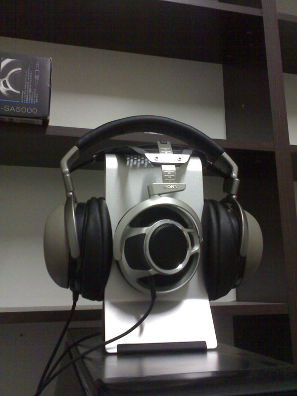

发表于 2006-9-30 21:15:13 | 显示全部楼层 |阅读模式
首先说明的是cd3000是已经听过近5000小时的,而SA5000褒的时间还未到50小时。对使用超过几年的耳机和刚入时的声音变化很大这点偶是深信不疑,当然也有亲身的体会。但是根据sa5000的声音走向,和记忆中cd3000刚入时及5000小时后的变化,还是能够想象出SA5000褒好后的状态的。
  这两只耳机最大的差别除了众所周知的音乐味和直白还原,主要区别还在动态,声场。动态上毫无疑问sa5000胜出,然而声场上cd3000则暂时胜出,之所以说暂时是因为sa5000还未褒好。cd3000声场在纵深以及垂直方向要明显好于目前的sa5000,sa5000听起来声场主要集中在左右及之间的一条线上。褒后估计纵深能改善不少。然而在低频频段,sa5000的频率响应相对cd3000是比较直的。在80hz-150hz这段cd3k比sa5k要薄不少,结果听一些打击乐及鼓点觉得不是很厚实以及软绵,sa5000则比较有力度。然而在50hz及以下这块。。cd3000明显要高出不少,甚至感觉有些过了,这或许也和用的时间很久有很大关系。根据经验随着使用时间的推移,耳机低频的频率响应会从150hz左右逐渐往下移的。中频方面,虽说两个耳机都不能说是厚实的类型,但sa5k明显胜出。cd3000虽说女声比较毒,但有的时候女声都会感觉有点薄,更不用说男声了。sa5k无论男声女声还原的都比较真实,比较有肉感。没有像cd3000那样的渲染。高频方面两者都不错,不过sa5000更有一种犀利的感觉,典型的比如钢吉他和钢琴。三段衔接明显sa5k要好。虽说看前面的对比sa5k胜出的多,但听音乐目前来说偶还是偏向于cd3k(如果是classical则相反)。最直白的是理由是:cd3k要比sa5k悦耳。不过sa5k褒时间长的话应该会有较大改观。如果都是用了同样时间的话,sa5k较cd3k的优势应该较明显了。

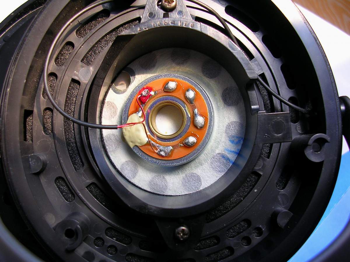

发表于 2006-9-30 22:46:28 | 显示全部楼层
左边的单元

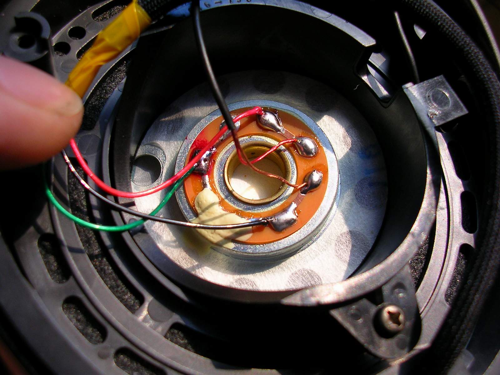

发表于 2006-9-30 22:52:14 | 显示全部楼层
右边的

发表于 2006-9-30 22:57:15 | 显示全部楼层
这张是左边单元的背后照片   都是修好后拍的   上一张是正面的照片  振膜我没动 应该没看出维修过的痕迹

 楼主| 发表于 2006-9-30 23:00:51 | 显示全部楼层
想看看拆开振膜什么样,没拍么?
引线具体在什么地方断的呢,能有个图最好了。

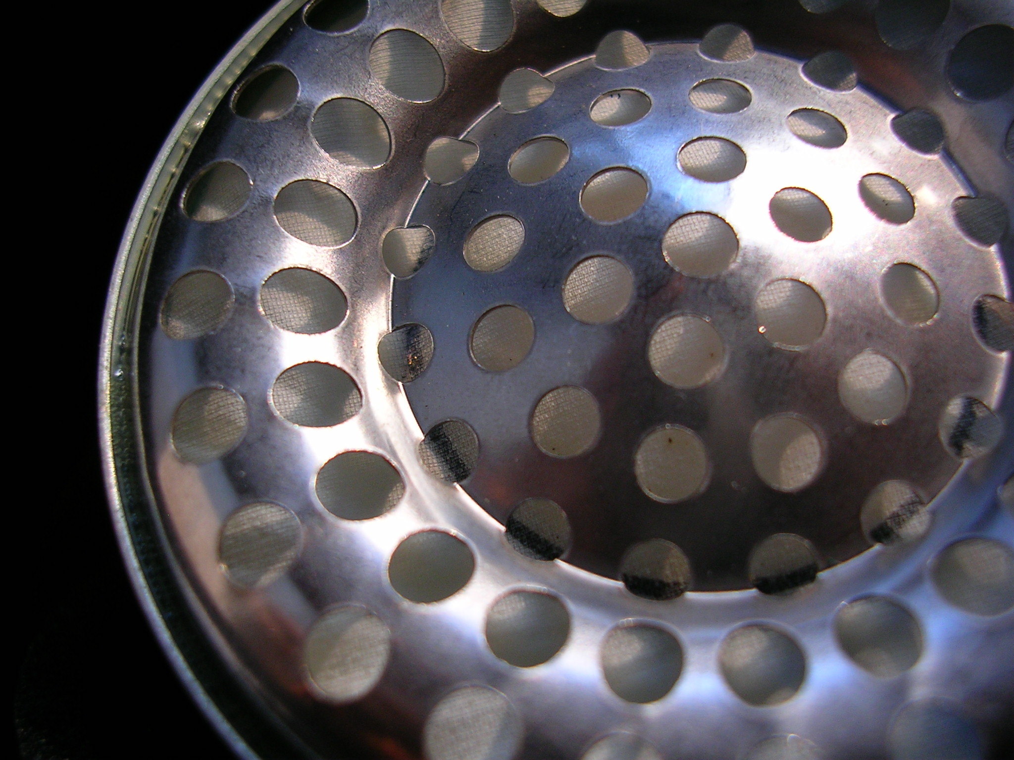

发表于 2006-9-30 23:05:29 | 显示全部楼层
这张是右边的单元  我只是拆开检查了一下振膜表面是否有铁粉    第一张左边单元振膜表面就有好多  我都清理干净了
仔细看看SONY  号称的生物纤维振膜吧   我拍的够清楚了

发表于 2006-9-30 23:18:00 | 显示全部楼层
重复一遍  振膜我没拆    因为本身粘的非常结实    我采用的是 交流电定位电路断路位置的方法   比较快捷的找到了断点    我的建议是尽量别再拆了    有几个螺丝都被你拧花了 ~~~~
如果一定要拆开看看  我也没辙

发表于 2006-9-30 23:39:38 | 显示全部楼层
铁粉很细小的  并且由于磁力的作用都集中在音圈那一圈   正好那个部位是黑色的  (第一张图片能够看到 振膜中间黑色的圆环位置)  所以不大明显
宿舍打扫的干净一点  耳机不用找个盒子放   这样就不容易进灰尘
