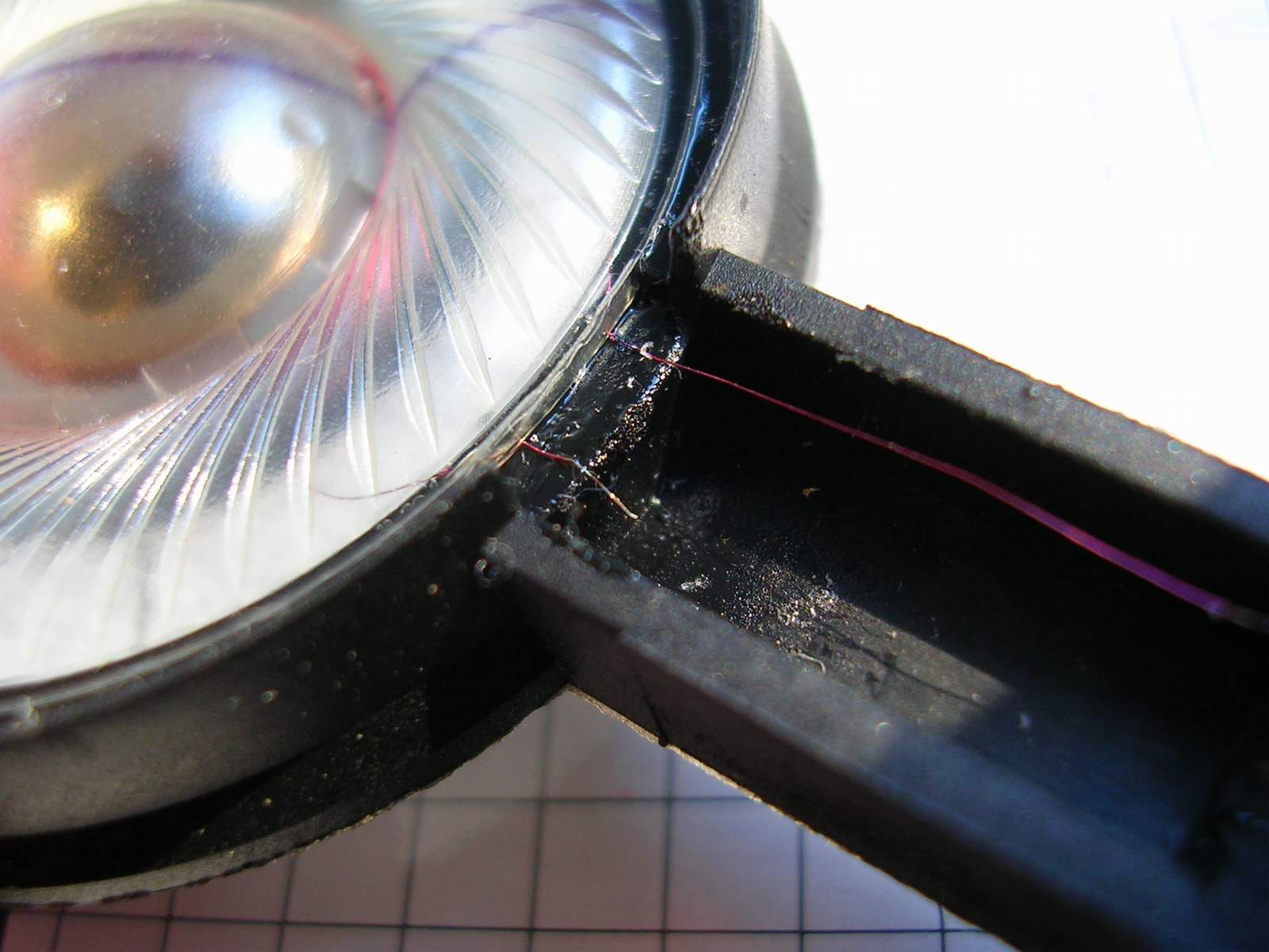

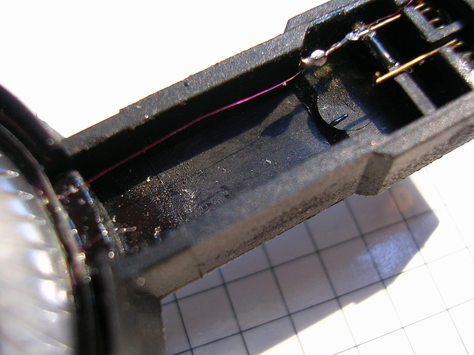

上几张图片     可怜的HD600单元
铝质音圈引线  不是那么容易焊接上的

 楼主| 发表于 2006-10-11 12:46:00 | 显示全部楼层
森海自已也认识到这点  所以他采取的也不是直接焊接

发表于 2006-10-11 13:12:52 | 显示全部楼层
这里面的线怎么会断呢?

 楼主| 发表于 2006-10-11 13:47:37 | 显示全部楼层
不是我的600   别人手痒拆着玩  结果玩大了

发表于 2006-10-11 14:20:09 | 显示全部楼层
我记得有一种铜焊条,能不能用在这里呢?

发表于 2006-10-11 14:36:25 | 显示全部楼层
唯一的方法是不是用一个金属夹子夹住啊?

 楼主| 发表于 2006-10-11 17:41:17 | 显示全部楼层
发烧鱼那也是要预定的  早就咨询过了 并且价钱也不好说  这个单元还能修好    MRM兄的方法有点行不通
铝质导线不好焊接的原因 主要是铝不像铜那样好上锡   另外铝的熔点很低 再加上引线太细  非常容易溶解掉
这个单元的引线本来挺长的   就是焊接多次不成功  搞成这么短了
