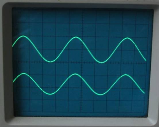

图说100HZ正弦波测试,上为输出波形,下为输入波形,放大率为10。波形非常漂亮。
UDPamp 1

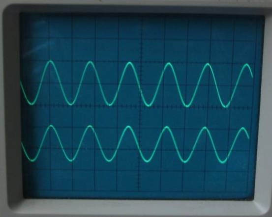

图说10KHZ正弦波测试,上为输出波形,下为输入波形,放大率为10。波形非常漂亮。
UDPamp 2

虽然说数据不能说明一切,但是从我们测试的结果看还是对这款超动态耳扩非常满意:电路架构非常优秀配与合理的元件取值和工作点选取再加上元器件的合理搭配,这款耳扩的性能无论从稳定性和可听性都会是个绝对的HIFI铭器。

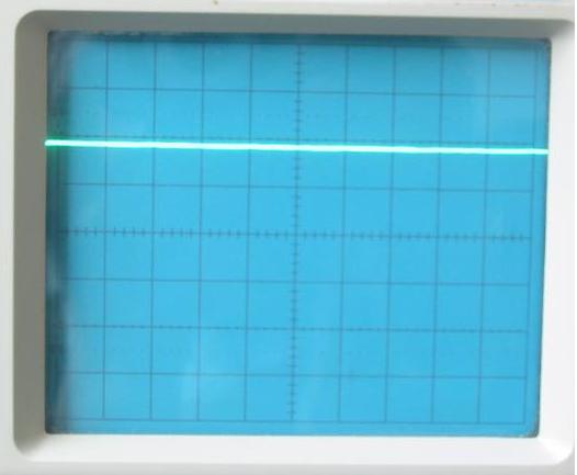

图说输出空载纹波非常小。
Dianchi 1
