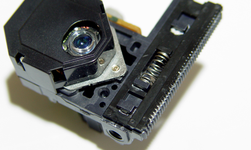

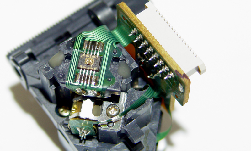

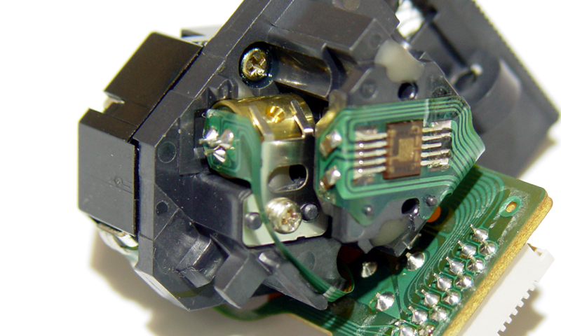

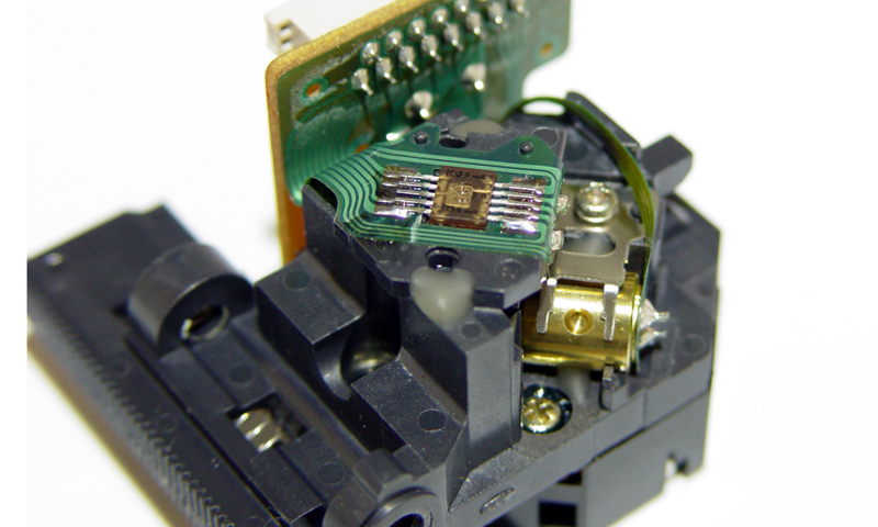

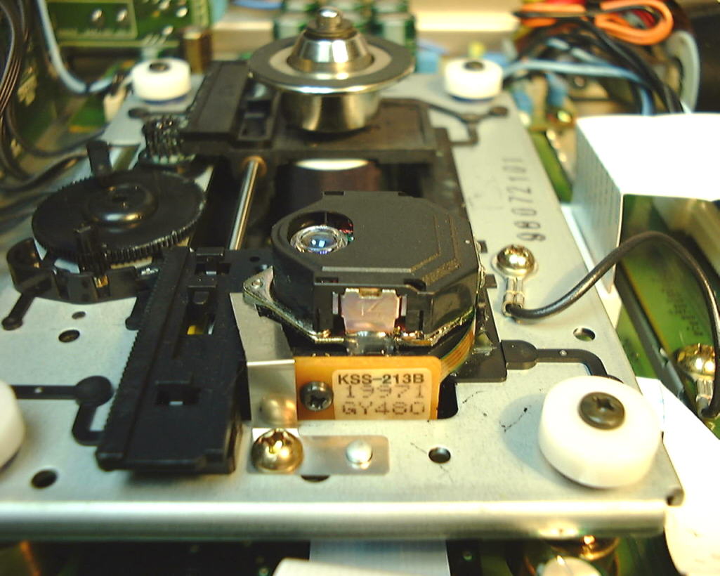

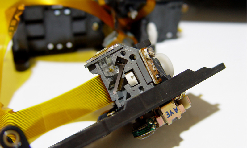

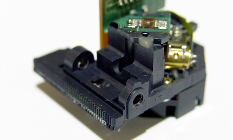

这只十几年前开发的这一系列光头到现在还一直在使用!(成名于96年)常见于低到中偏高档的CD机以及VCD里面。

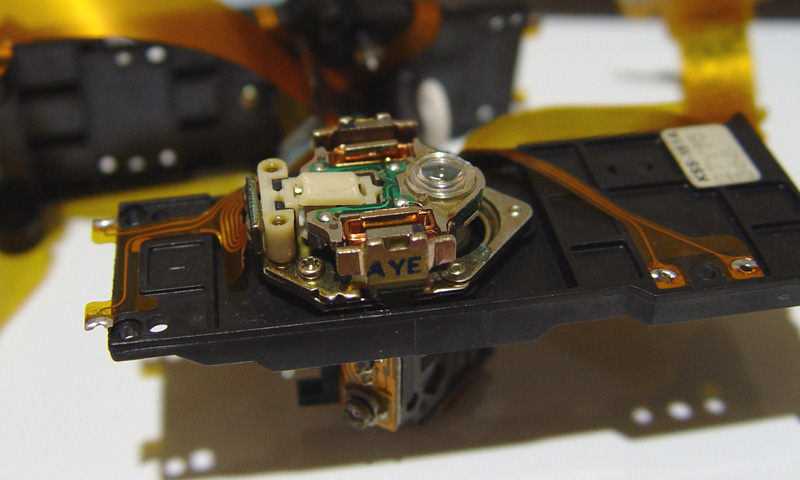

KSS213是个系列光头群,在CD机里常见的有KSS213B和KSS213C,只要是213X的,基本是都可以换用的,除了那个BT的KSS213V(镜头上带一盖,工作时盖跑一边凉快去了,平时就在镜头正上方,防尘)。213B和213C结构上有点区别,后面的系列就和C基本上就是一个模子出来的东西,213B的导轨孔是铜环,C以后就全部是塑料的,和主体是一体的,(省钱,见图5)另外就是上盖的秃起部分比C的要高,两边的磁铁是漏出来的(见图8)

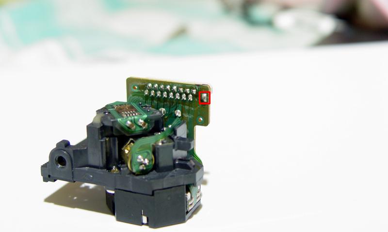

如果要更换光头的话,请看图7,注意新的光头的防静电焊点是用焊锡焊上的,(红框部分)换的时候把电烙铁烧热后,断电,然后把那个防静电焊点断开就是了。

新的光头的防静电焊点是装之前焊开 还是装好之后
我的VCD就是这光头   该换新的了    价格好像60左右吧

更换光头的时候注意要把仿静电短路电点焊开,为了安全请用烙铁的余热焊开,如213光头照片里的那个红框。
