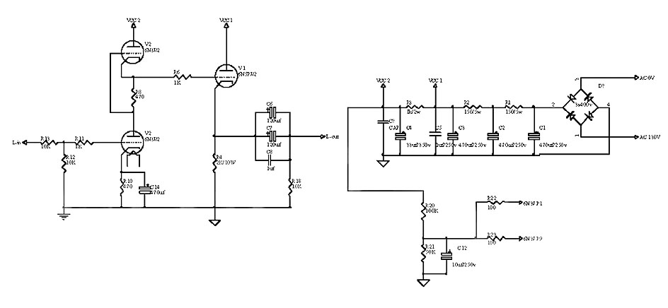

你得上个6n3 srpp推6n5p se胆放的原理图和照片..........
2006-9-24
 楼主| 发表于 2006-10-19 18:23:17 | 显示全部楼层
原理图大概如此,都是引用的,向作者致敬

电路不好,用的管也不匝地,能听见噪音说明没搞好。有这三个不好就别想体会到胆机的魅力了。
2006-9-24
 楼主| 发表于 2006-10-20 13:18:06 | 显示全部楼层
哦,是电路本身的问题啊?? 能不能改进呢?  网上这个可吹得够响的,google搜索排行第一…… 难道群众的眼睛都已经做不到雪亮了??

姑且不考虑USA 6080管推DT231耳机的阻抗是否合适,在C12和C14上各并一个0.1U的薄膜电容,试试解析度是否改善,能听见噪音说明电源没搞好或输入没屏蔽好。电源图中的电容也要并一个0.1U的薄膜电容,注意:一定要是薄膜电容.另电源图中VCC1,VCC2,6N3JP1,6N3JP2而电路图是VCC1,VCC2 ?

这块胆板的噪音其实是可以接受的,我所说的“不在同一个水平”是与场管耳放相比而言,而且板子现在还是裸的,所以电源电路上并0.1U暂时先不用尝试吧。现在的解析度低和声场狭窄,是放大电路的问题还是电源电路的问题呢?能改进吗?或者加输出牛??

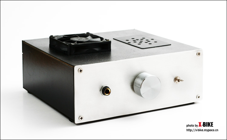

 楼主| 发表于 2006-10-20 22:58:25 | 显示全部楼层
贴贴我的场管“成品”,哈哈
