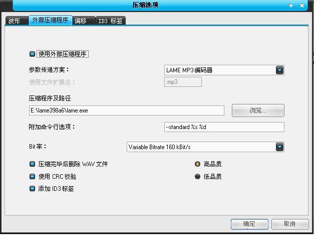

下面的图片是我的wav压缩设置,使用外部压缩程序lame
以及使用了压缩选项之后的过程,不到1秒,更本没有出现压缩后的mp3格式文件。
困扰我很久了。
是不是lame要放在windows/system的目录下面?我改过也没有用。请指点

把“参数传递方案”改成default

 楼主| 发表于 2006-10-20 13:09:37 | 显示全部楼层
多谢楼上的回答,现在可以压缩了。
可是就算我把bit设置为最高,他始终都是用128kbit的进行,怎么样可以制做出更加高bit的mp3??
我的原始wav文件是使用eac从很高品质的国外原版cd中,认真抓轨出来的。我的eac设置也是严格测试之后设置的。
我现在设置成下面的样子了

发表于 2006-10-20 13:30:24 | 显示全部楼层
最好是自己打命令行。。。。
以前都是自己下lame用命令行的,放在eac里用还真不清楚了。。。。。

发表于 2006-10-23 10:22:01 | 显示全部楼层
EAC的设置[B]向导[/B]里有一大段话,说什么推荐使用一种最低128kbps最高192kbps的VBR压缩格式,这个是默认选项。不要选它,选另一个。然后再像3楼那样设定320kbps就可以了。

 楼主| 发表于 2006-10-23 16:35:08 | 显示全部楼层
原帖由 不知道啊 于 2006-10-23 10:22 发表
EAC的设置向导里有一大段话,说什么推荐使用一种最低128kbps最高192kbps的VBR压缩格式,这个是默认选项。不要选它,选另一个。然后再像3楼那样设定320kbps就可以了。
三楼就是我自己
