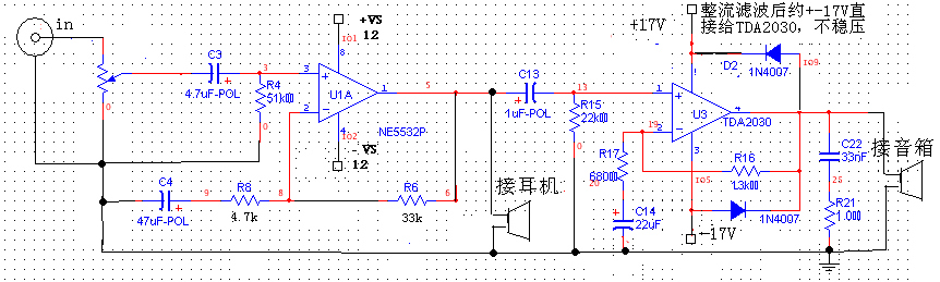

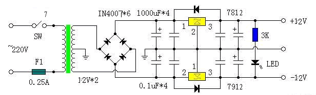

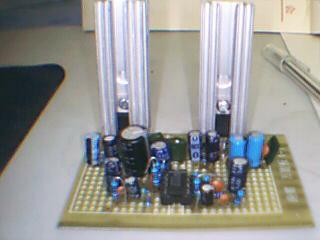

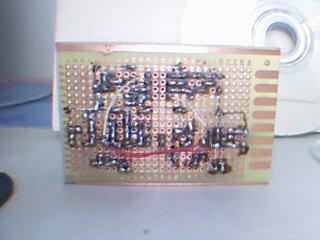

今天用NE5532N和TDA2030做了这个放大器,用一只MP3做声源,推一对4欧的三星小音箱(里面是一只全音喇叭,一对50元),试听时没噪声,但是听不出什么感觉来,中音部分有点模糊,高音又不够亮,低音不会硬,而且增益不大,这么辛苦一天做出来的很不服气啊,我是个菜鸟来的,想不出什么办法来提高音质,请大家帮帮我!!!还有就是我个推法接上耳机会不会烧耳机呢!

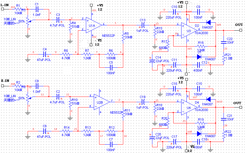

可以从C13,C19直接接耳机.
C1,C8取消.C3,C4,R6,R12短路

1.音箱太差
2.加大电源滤波电容.比如:4700*4;或者电源非稳压端使用4700*2,由2030直接使用,而稳压后的滤波电容仍使用1000*2,给5532使用
3.电源变压器使用双15V,并使用LM317/337,仔细调整电源对称,取消C4/C6,如果保留信号耦合电容,最好换CBB或其他无极性电容,钽电解也可

这样的电路费那么多事做什么?
U1A搞的那么复杂,测试的波形顶端有点过冲。
还不如用标准电路好呢!!!
C3,C4短接??!!
C3短接,假如前级有输出电容还好,没有的话一定要,防止直流成分。
对于NE5532,C4短接,会有-50MV左右的直流输出,轻的影响音质(波形上下半周不对称),重的不知道了~~~
对于功放而言,加什么串联稳压是不明智的,影响大动态。
要么并联稳压,不过这个电路也不值得太费心机。~~~
这图太复杂,我也懒得仔细看,不好的话可能2030就这水平了,
但我一直认为低档的电路简洁为上,多个菩萨多个鬼。多一级电路多一次失真的机会,除非你有方向的制造失真!!
否则浪费了心机,得不到好效果。郁闷啊~~~
[ 本帖最后由 WANTCITY 于 2006-12-26 10:15 编辑 ]
