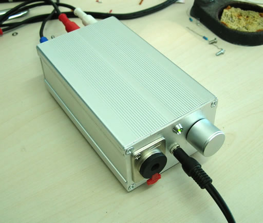

发表于 2006-11-13 13:49:51 | 显示全部楼层 |阅读模式
Hood线路,前面上过测试版的图。现在做了个正式版。

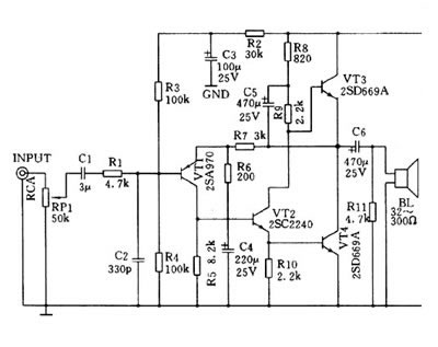

线路图在这儿。 核心就4个三极管,制作简单。
关于这个线路输出管的静态电流我不知道怎样能算出来。如果把 2SD669A 换成别的管子电流会有很显著的变化。

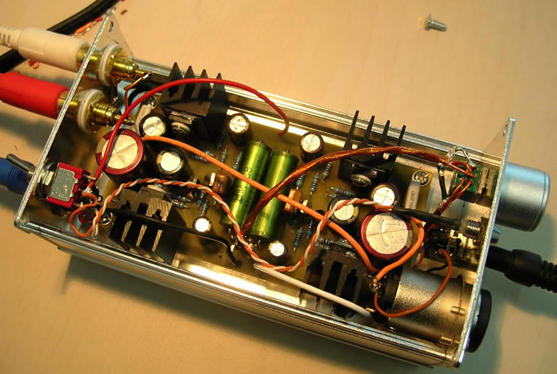

做的非常好了.内部规划的很规矩.注意一下装配顺序,线可以贴机箱走,用3M纸胶带固定.

这个盒子正是上次从您那买小管机套件的, 因为不好加工当时就没用。这回开那些孔也颇费事

音质如何?见过线路,没有做过,理论频响,相位特性均很好.
[ 本帖最后由 YYW 于 2006-11-14 20:32 编辑 ]

晶体管收音机的经典功放电路,指标不怎么好,音色很不错

发表于 2006-11-17 13:54:54 | 显示全部楼层

顶.电源用几伏的.是双电源?

学习.有没完整的电路图.谢谢.
