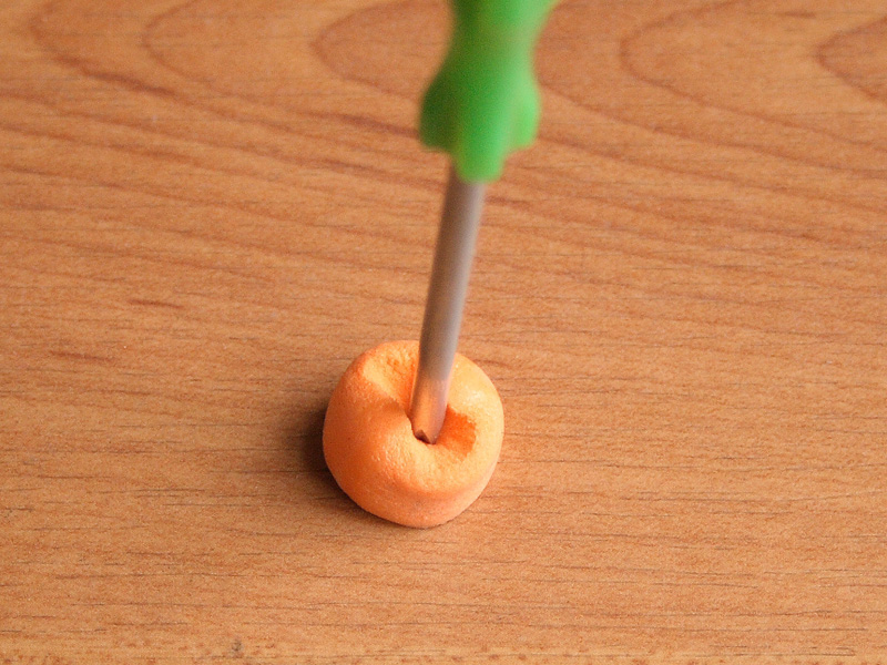

一、裁剪。
     首先需要对3M进行裁剪。经过实验,我发现进入耳道后,平整的面比凸起的面声音更透亮更好听一些,所以我建议大家把圆头部分剪掉。剪的目的只是让海绵变得更短一些,因为3M有点过长了。只需要把3M平向捏扁后剪掉一部分就OK了!至于是否剪得平整这个不重要,因为要进入耳朵的是另外一面 !即便手拙的朋友也不用担心剪歪了会对音质有影响。
二、穿孔。
    这个环节相对来说稍微要难那么一点,其实,只要小心,完全没必要担心做坏了。
    先把3M套竖直方向捏平。这里介绍一个小窍门!3M套很有弹性,往往刚捏下去还没来得及穿孔就弹回来了,解决的办法很简单!先把套子放进冰箱冷冻仓,只需要最多1分钟后取出,再捏下去后就不容易弹起来了。
    把捏平的3M放在硬一点的面板上。(比如地板、玻璃板)让3M的未被剪刀剪过的一面朝上,用螺丝刀对准3M的圆心来回拧动,直到快穿过3M后再拿起来穿过去。用力要适当,不用很重就可以穿过。之所以要在未完全穿孔情况下拿下来是因为害怕损坏地板或者桌面,而且穿了一半之后也就没那么困难了,拿起来轻轻旋转螺丝刀就能顺利穿过。第二个海绵也用同样方法穿在一起就可以了。
三、定型。
    这个步骤就很简单了。刚穿孔后的3M有点不象样子,都缩成一团了。(估计很痛吧
   要让3M恢复原形很简单!我想不用我说有部分朋友已经猜到了。对!用电吹风~~~只要把风调节到暖风的位置,大概吹上30秒左右,3M就弹起来了。
    接下来只要把3M在螺丝刀上来回再旋转一下,上下抽动一下就可以了。
四、移花接木。
    到这个地方应该就能明白为什么要选择刚好能将螺丝刀的刀尖顺利插进导管的原因了吧。如图所示,把螺丝刀尖插入导管后就能很轻易的将3M顺着方向移过去。如果选则的螺丝刀太小,就不好移动了。太大的螺丝刀一来容易撑裂3M,二来不容易直接套在导管上,只能取下来后再套。但取下来的3M可能很快就膨胀把洞口封闭了,就不好套入了。而且如果螺丝刀选择太大,到最后还必须用胶水固定!用我这个方法胶水都可以不用考虑
    这里还需要注意一个问题,就是螺丝刀不要插太里面,因为导管内部就是ER4P的滤网。当然,你也可以将导管取下来单独插,不过我觉得效果没有直接在4P上插入的到位。毕竟耳塞可以当作一个把手来操作。移动3M的时候也只需要轻轻转动4P导管,慢慢挪到合适位置。由于之前穿孔的时候3M未被剪过的一面在螺丝刀上是朝内的,所以移动到导管之后自然就朝外了。未被处理过的一端原本是非常平整的,所以刚才剪得不平整的部分完全没有必要担心。
    由于选择的螺丝刀大小合适,所以穿孔后的3M内部其实是有一个力将导管挤压住的,再加上原本导管上还有一些海绵的残留,于是更大程度上增加了摩擦力。所以即便不用胶水,导管也不会和3M松动。
五、大功告成!
    最后只需要用电吹风最后再吹吹,定一下形,之后就可以享受新的海绵套所带来的效果了!隔音比ER4P原配的海绵套更出色!
