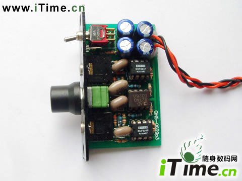

ZP20
ZP20
2006-12-25
发表于 2006-12-26 08:47:15 | 显示全部楼层
插口动片接不接地看用在哪里!!!
1.在信号输入端,可以接地,信号插入断开接地,这样在没插信号时可以起到静音作用。
2,输出端绝对不可以接地,那样是对输出短路的操作!你那60米的AD827AQ就危险了,非死即伤啊!!!
其实AD827也是烧友捧出来的价格,NE5532也有100多米的价格,比如陶瓷封的,不过5532在5~10元价格是正常的,一般都是台湾产的。
