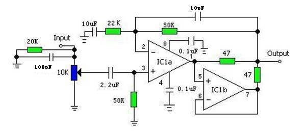

使用7815/7915加5532做的电源侍服

请问各位大侠,这电路图需要改善吗?

发表于 2007-2-15 08:34:12 | 显示全部楼层
增益有点小了.纯OPAMP输出的耳放要获得足够的动态,电压要给足,增益也要适当大一些.
通常情况下,我喜欢把OPAMP架构的放大器增益设定在8~15,OP+BUFFER增益设定在3~5.

 楼主| 发表于 2007-2-15 13:26:06 | 显示全部楼层
原帖由 digi01 于 2007-2-15 08:34 发表
不好意思,请问digi01版主增益设定在10的话,电路要如何改?

发表于 2007-2-16 12:13:37 | 显示全部楼层
22K电阻改为5.5KΩ,就是十倍放大了。图个方便的话5K,十一倍

谢谢5楼的大侠,我是菜鸟,不好意思!请问这个电路图的放大倍数怎样计算?

再问一下,这个放大倍数是多少?

发表于 2007-2-21 17:03:32 | 显示全部楼层
1+50k/22k(交流小信号放大倍数)

 楼主| 发表于 2007-2-22 18:57:51 | 显示全部楼层
谢谢!
即是3.27倍左右是吧?
