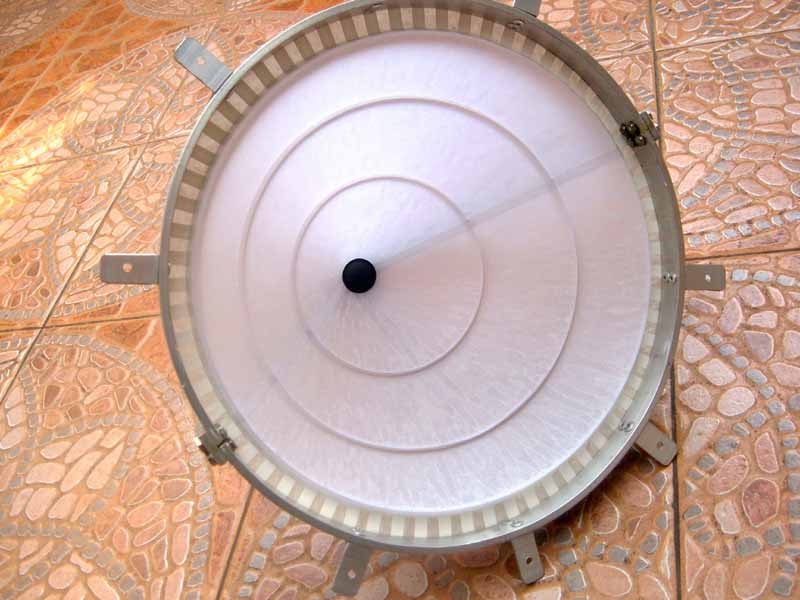

 楼主| 发表于 2007-3-25 09:21:25 | 显示全部楼层
耳机要把高频弄上去还是比较容易的,因为振膜又轻又小,只是出低频就有一点难度。
我觉得真正难做的还是全频带单元,因振膜很大,做好高频不易。
这是我做的14寸全频和测量曲线。灵敏度91dB左右,高频严重突破20K,在20K为90dB,低频60HZ时为85dB,就是有个谷是个问题,听感是清丽,解晰力可媲美耳机。相对这个大东西,耳机就容易的多。
158
7028
95
95
2002-12-31

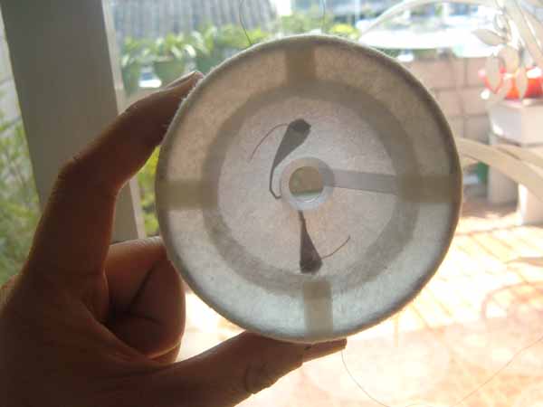

发表于 2007-3-25 10:00:34 | 显示全部楼层
原帖由 -倪- 于 2007-3-19 21:53 发表
用自制的纸浆做了个振膜,发现厚度和重量不好控制,还是用成品纸好。
请教下纸浆是怎样做到那么细的
我记得用水浸纸,烂了以后搓碎,过滤,调上糨糊可做纸模。
自己有试过  但不知道如何做得那么细  请指点谢谢

 楼主| 发表于 2007-3-25 16:12:50 | 显示全部楼层
原帖由 HEADFAN 于 2007-3-25 10:00 发表
请教下纸浆是怎样做到那么细的
泡久一点,再用筷子拼命搅拌,直到满意为止。

 楼主| 发表于 2007-4-9 11:08:05 | 显示全部楼层
最重要的部分改进了很多,重点是坚固耐用。
