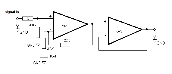

发表于 2007-3-22 13:22:44 | 显示全部楼层 |阅读模式
谢谢,做个玩

发表于 2007-3-23 17:13:53 | 显示全部楼层
我尝试过的一个结构.中音非常好.
OPAMP可以用OPA2111,建议用高品质的双电源供电.

发表于 2007-3-23 17:16:13 | 显示全部楼层
还有个很有趣的尝试,如果你颠倒3.3K和10uf的顺序,声音也会改变.
如果不喜欢太过飘逸的高音,可以在200K电阻两端并联几百皮的电容.

发表于 2007-3-26 11:05:45 | 显示全部楼层
请教digi01, 那个10uF的电容的作用是什么?
既然运放负输入端和地等电位, 为什么不直接将输入电阻接地而串了一个电容?

发表于 2007-3-26 13:42:12 | 显示全部楼层
电容是调音的,老外叫 DC BLOCK,也就是取消直流反馈.
加和不加,声音听感要差好多

发表于 2007-3-27 08:09:46 | 显示全部楼层
不熟悉中发.应该有的,用OPA2604也可以.

发表于 2007-3-29 21:01:18 | 显示全部楼层
??这个如何解释得通???

发表于 2007-4-2 08:25:15 | 显示全部楼层
实验一下吧.不吃亏.

发表于 2007-4-10 01:55:20 | 显示全部楼层
同样的两片运放,我认为要是做一个aa类效果很更好,驱动能力更强。

发表于 2007-5-16 15:03:25 | 显示全部楼层
反馈电容10μF,可能低音不够。
OP2如果是运放的话,等于没有扩流。
