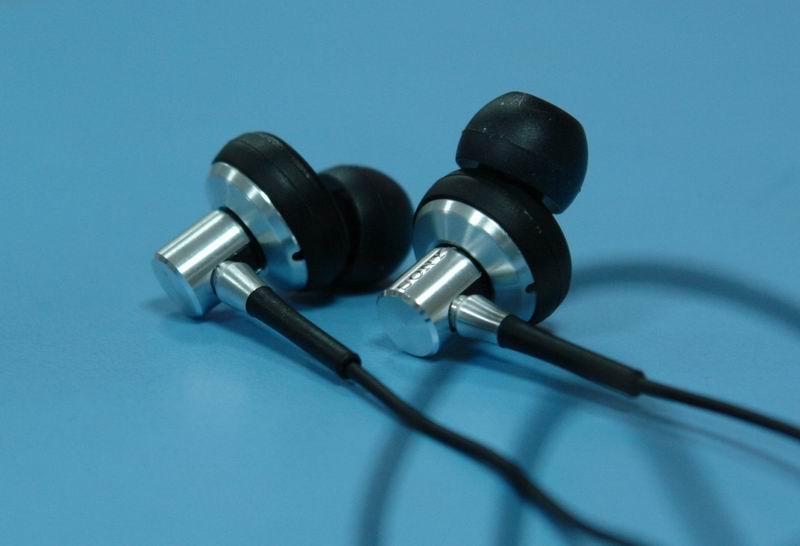

日本铁三角CK9
铁三角作为近年来日本最活跃的耳机耳塞厂家,终于在06年推出了其动铁式IEM,型号为CK9,黑白两色,采取我前面所说“嵌入式”的佩带方式。
它给我感受最深的一点是,终于出现了第一副高档日本声的耳塞.。它是甜美、细腻的中高级日本声音色。熟悉日本高档器材的人,应该对这种声音有一定的感受:在ACCUPHASE、LUXMAN等中高档日本器材里,经常听到这样特点的声音。低频不特别强劲,而是比较厚和温暖,中高频以甜美细致为主要特色,音色不完全中性,但有种特别的感染力。CK9的声音之精致和细腻,我在以前的美国IEM里,从未听到过。这是动铁入耳领域里一种新的声音。
CK9的低频,比起美国UE、WESTONE或SHURE的同档次产品来,是偏薄一些,没有美国式IEM那么出色的厚度和力度。但CK9高频的精致、细腻和甜美,粒子细,织体细密,非常迷人。它的高频确实有一丝甜润的修饰,在表现人声方面,它的这点优势非常重要,因为CK9的人声表现既甜美又细腻,口型变化多,细节表现充分。
欣赏古典音乐,CK9依然以精致细腻的中高频而突出自身优势,有着良好的乐器质感和细腻的呈现。
缺点方面,CK9在中高档IEM里音场不算很宽大,另外低频的力度和下潜都不算很突出。主要是这么两点。
总体说来,CK9是我见到的第一副中高级日本声的入耳耳塞,以其精致甜润的中高频而独树一帜,是很值得耳塞爱好者关注的一件新品。特别是对听人声为主、喜欢精致细腻声底的人,CK9值得优先关注和考虑。

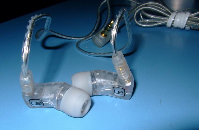

美国舒尔SE420:出色的双单元动铁IEM
SE420是SHURE最新的SE系列里的一款次顶级双单元产品。音质非常优秀,仅次于SE530。让我把它和几个经典耳塞比较一下。
拿它和老型号E4C比较的话,SE420在中低频的能量感和密度上,强过E4C很多。E4C是SHURE系列里音色较冷的一款,SE420的人声表现,要比E4C圆润丰满很多。总体上SE420可以认为是超出E4C的。
SE420和老旗舰E5C比较。E5C是一款很个性化的耳塞,有着耳塞里最强悍的低频,和美化得十分肉感而饱满的人声。若和E5C比低频或人声的毒性,那SE420还是有所不及的。 SE420的人声比起E5C要中性一些,但E5C的人声之毒,在耳塞里确实是一绝,不是SE420能比的。
SE420和现役旗舰SE530比:两者的音色都很中性而纯正,但SE530的高低频两端的延伸上,要比SE420好。这也就是SE530之所以能成为旗舰的地方!
SE420比UM2:这两个耳塞都是双单元,价格也差不多。实际听下来水准也接近,但我认为SE420有着稍好一些的动态活生感、低频弹性、和高频的空气感。UM2的音色则更为敦厚朴实一些,中频能量感更强一些(这一点是好是坏要看各人的耳朵)。特别是人声,两者区别蛮明显的。UM2人声更突出而温暖些,SE420的人声音色纯正一些。这俩耳塞倒真是匹配而相当的一对。

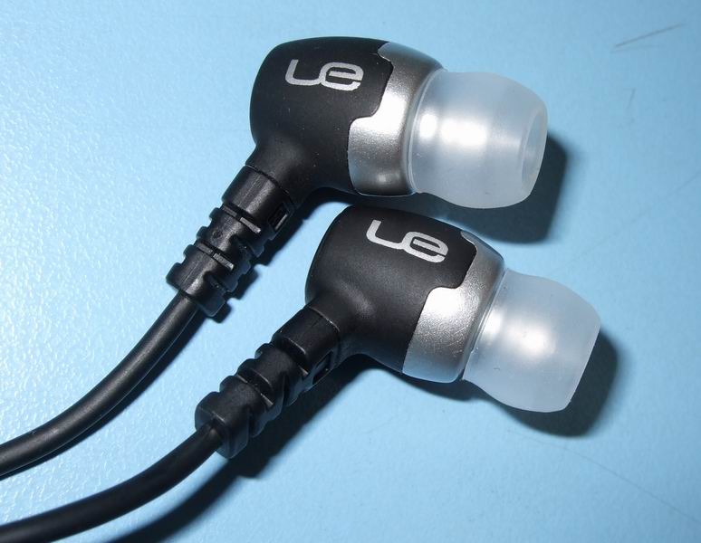

UE Metro.Fi 2:这是一款声音激烈、HI-FI味足、适合年轻人欣赏流行音乐、劲歌劲舞的动圈IEM。
MF2的高低频两端延伸非常出色,比同价位的SHURE E2或者更贵的SONY EX90都更加突出。声音激情四溅,富有活力,欣赏快节奏的劲歌劲舞或ROCK最为合适,为很多年轻人所喜爱。它的低频充满力度,不浑浊,弹性较强,而高频解析力高,细节分辨得一清二楚。
总体风格上,MF2以明快爽朗、热情奔放的美国风格为号召力,同时保持着很高的灵敏度,异常好推,什么MP3都能推出效果。
UE Super.Fi 3:这是一款性价比很好的动铁IEM。它具有美国式爽朗开扬的音色,低频不过量,收得较紧,中频具有比较逼真的质感。当然它也不是十全十美的东西,它的主要缺陷是还不够通透,高频延伸希望还可以做得更出色。另外UE的动铁耳塞都设计得较为粗大,对西方人来说可能没什么,但对耳道普遍偏细小的东方人来说,有些人觉得塞进耳朵里感觉太“堵”甚至会塞不进去,这是需要预先试戴的。
SF3灵敏度超高,什么机器都能推出效果,当然最好不要用素质糟糕的MP3,以免让SF3探测出机器的过多底噪。

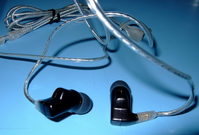

UE 5 Pro:主听流行的IEM
5  Pro是一副声音有活力,低频具有弹跳力和充足的量感,适合流行音乐的耳塞。虽然它的声音比起Westone UM2来略欠几分醇厚耐听,中频密度和圆润感差一些,刺激成分有些偏重,但很多年轻人会喜欢这样的声音:两端延伸好,声音不沉闷,富于激情,音场也比较开扬。除了适合播放流行音乐外,用5 Pro欣赏古典音乐也是完全可以的,除了低频有时略嫌沉重之外,声音基本是平衡的。
佩带方面5 Pro和Super.Fi 3一样,由于导管粗大,耳塞本体也较大,也许更适合西方人的大耳道,东方人如耳道较小,戴起来感觉会不太舒服。在这个方面,倒是Westone的耳塞更适合东方人。
