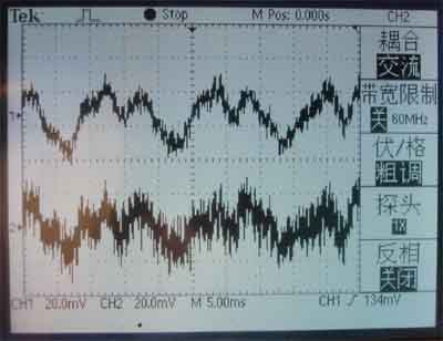

下面放几张波形测试图给大家瞧瞧,,
60M TEK示波器看的哦,,还是很有参考价值的
这是对信号做缓冲放大的波形,可以看出,信号几乎是一样的,没有失真,说明电路设计和芯片性能还是不错的
放大了4倍以后的波形
放大了4倍以后的波形
对高音做了一定的补偿,上面比较粗的就是高音的信号了
低通滤波,把高音滤了,剩了低音,然后就是和原音叠加后放大了

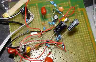

第一次搭棚焊的时候,测试了不少零件参数
第一次搭棚焊的时候,测试了不少零件参数

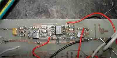

贴片的一部分电路,自己烂的板子,见笑了
贴片的一部分电路,自己烂的板子,见笑了

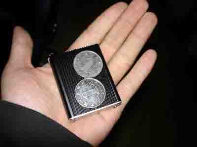

准备用这个壳来做,,很漂亮,想知道多大吗
其实就那么点大,,两个硬币的大小,哈哈,,T_T里面要塞那么多东西,,汗
