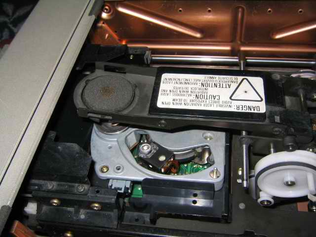

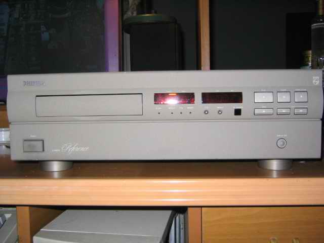

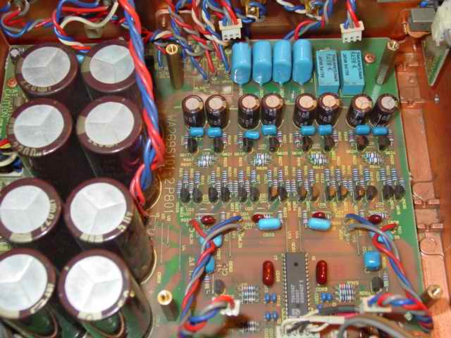

我稍微引用点我知道的LHH800R情况:
LHH800R被公认为1比特CD机里的颠峰作品,1993年面世,当时日本售价高达45万日币. 机器重18.5公斤,采用CDM4PRO这个超级转盘机构.
引用一篇"包整烂"大侠的评论:
    1 比特和多比特的争斗从上个世纪80年代末到现在已经十几年了,采用两种类型DAC芯片的机器都有不少名机出现,到如今DELTA-SIGMA一统天下,究其本质仍是1比特技术的其中一个分支。现在提到 1比特,人们还是难以忘记DAC7这个bitstram的经典组合。在众多采用DAC7芯片组的CD机中PHILIPS LHH800R是我听过的最全面的1比特唱机。
    提到 LHH800R,很多人的第一反应当然是它采用的 CDM4PRO转盘。和普通的CDM4不同之处,除了采用铸铝结构和玻璃透镜以外,PRO 的光头侍服和RF放大是单独的一块 PCB,安装在转盘下面离光头排线最近的位置,所用IC的型号都是TDA8808/8809。从机械结构来看,也比普通CDM4复杂得多,从抑制机械振动的角度出发,PRO 尽量减少了用齿轮和齿条传动的方式,更多采用了皮带传动,CD托盘的进出甚至采用了皮带轮牵引钢索的办法。
    拆掉侧板和上盖,机内最壮观的还是它的电源部分。两个 E型变压器分别给数字部分和模拟部分供电,为了减少相互干扰两只变压器的安装角度也作了仔细处理。模拟部分的变压器分两组双18 V输出,其中一组供给 LPF和输出级,另一组给I/V转换部分(TDA 1547需要 I/V转吗?),两组的滤波电解都是四只2200U/50 V的化工电解,但所用整流管不同。数字部分的变压器绕组比较多,除了数字电路还有控制和显示以及转盘部分,各部分的稳压分得比较细。
    数字处理部分藏在数字电源板下面的铜壳里,和其他 PHILIPS CD 3芯片组一样,DSP 也采用SAA7310 GP,这块芯片没有D -OUT输出脚,用PCF 2705输出S/PDIF信号, 800R这部分的输出线路跟CD 950一样。不过让 950感到惭愧的是800R的数字滤波器采用了当时最好的SM5803 APT,在 NPC的芯片里 T是特选级芯片。SAA 7350GP也被安排在这块板上,因为在7350之前处理的全部是数字信号。
    模拟线路部分分两层,上层的双面板是 LPF和输出缓冲级。这块板上有四路放大电路,每一路都是互补差分输入的全对称线路,所用的管子是大家熟悉的A872/C1775,输出级用K213/J76,静态电流15ma左右。需要注意的是这部分的电源没有稳压,由整流滤波后的双24 V直流直接进入。四路放大分别对应两个声道的正相和负相作全平衡放大,输出的信号分别对应背板上的平衡输出端子和两组RCA 输出。通常带两组 RCA输出的机器都是一组固定电平一组可调,800R的两组是正相 RCA和反相 RCA。
    下面这层是 DAC和I /V转换,模拟部分的整流滤波也在同一块板上。TDA 1547的电源通常分两组,模拟正负5V和数字正负5V,但在800R上只有数字的一组,模拟5V的脚位是悬空的。有兴趣的朋友可以参考一下www-s.semiconductors.philips.com/pip/TDA1547,模拟电源的正负5V主要是给内置的四片负责I /V转换的运放供电,而800R直接从10、11、22、23脚取出两个声道的正反相电流信号,另外搭了四路I /V转换线路。这四路放大器分别都有自己独立的稳压线路,供电电压是双22 V。如此设计的好处是摆脱了内部集成运放的素质限制,并且极大提高了动态表现。这是800R较其他同类机器高明的地方,有力回击了 1比特机器温润有余动态不足的传说。这个10年前的设计对现代DA芯片也有着深远影响,DELTA -SIGMA芯片问世之初几乎都是电压输出型的,但目前的高性能芯片几乎都采用了外置I /V转换的电流输出方式,无论是AD、TI还是CS。
    从上面的缓冲输出板看不到偶合电容,也看不到DC侍服线路。四只10U /30V的蓝色薄膜容被隐藏在下面的板上,直耦有直耦的好处,电容有电容的味道。要不要把它拆掉换成其他的 M牌、 J牌之类?从前面的介绍可以看出LHH 800R的真正实力不在用料,同样的DAC7和CDM4 PRO在同级的 MARANTZ上也可见到,但见不到这样的设计。
1165
29
29
2004-1-10
发表于 2007-4-7 19:16:34 | 显示全部楼层
上图
包整烂的图片
[ 本帖最后由 huangwei 于 2007-4-7 19:21 编辑 ]
1 比特和多比特的争斗从上个世纪80年代末到现在已经十几年了,采用两种类型DAC芯片的机器都有不少名机 ...
提到 LHH800R,很多人的第一反应当然是它采用的 CDM4PRO转盘。和普通的CDM4不同之处,除了采用铸铝结构 ...
拆掉侧板和上盖,机内最壮观的还是它的电源部分。两个 E型变压器分别给数字部分和模拟部分供电,为了减 ...
数字处理部分藏在数字电源板下面的铜壳里,和其他 PHILIPS CD 3芯片组一样,DSP 也采用SAA7310 GP,这 ...
模拟线路部分分两层,上层的双面板是 LPF和输出缓冲级。这块板上有四路放大电路,每一路都是互补差分 ...
下面这层是 DAC和I /V转换,模拟部分的整流滤波也在同一块板上。TDA 1547的电源通常分两组,模拟正负5 ...
