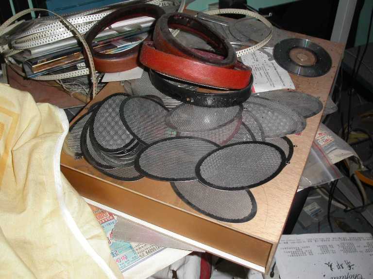

就是这个小板凳,如果老叶的茶杯是经典,那么WINNY的板凳也能算是值得纪念的东西了。
在恶劣的工作条件下,做出了杰出的制品。

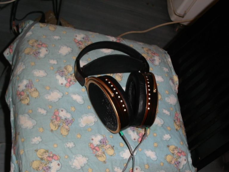

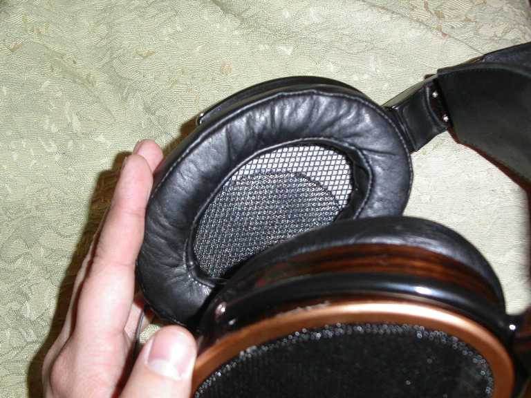

隆重介绍WINNY最新款的静电耳机。比当时上海的完成度更高.
颜色换成了深咖啡木色,外圈涂成了金色圈,固定螺丝也用了内六角,不错!
772
2738
辭職L
2738
 楼主| 发表于 2007-4-10 17:44:45 | 显示全部楼层
看到耳罩部分了吧,以前的是如HD600般的绒制外观,而现在采用了如OMEGA II这样的皮制作品,从贴耳性与隔绝性上肯定要好很多了。请注意耳机振膜的上部有一块半圆型的遮蔽物,这是在单元前面加了一块半开的吸音材料,一方面可以加些阻尼,另一方面稍稍减弱耳廓后部的发声,WINY认为一方面稍稍压了点高频的量,减少了刺激性,另一方面音场深度,聚焦有改善,这块东西WINNY说是借鉴了国外一耳机品牌高级型号的专利校音处理,这样的设置,会使声音更柔和一些。

 楼主| 发表于 2007-4-10 17:45:16 | 显示全部楼层
另外一个升级就是耳机线,现在的耳机线扁而窄,而且非常软,使用非常方便。金色的外环虽然不是金属的,但却相当漂亮,成为亮点!

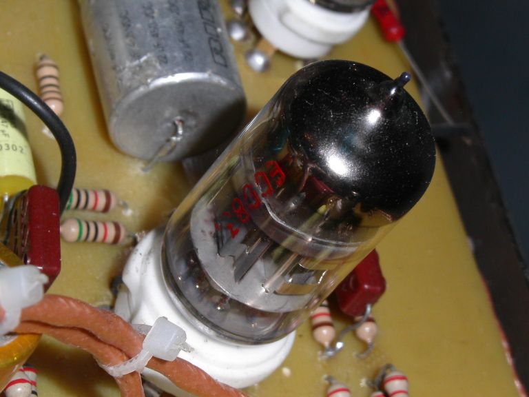

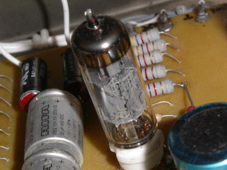

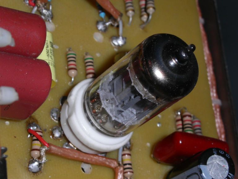

 楼主| 发表于 2007-4-10 17:46:58 | 显示全部楼层
现场提供的耳机放大器已经是合并型的,是上海试听之前的一个制作,但内部同样是电源独立分体,用金属板阻隔,WINNY弄了一个颇有岁月感的铁皮壳子做实验机的外壳,在里面我看到大小3个牛,8个电子管,使用的德率风根的el95(说是无包装新货),前面两级电路与上海那个相同,但调整,较音没有做的上海那个仔细。整机的外观比较庞大,比上海的分体机合起来还要大,虽然大,你还是能够看到一些细节,比如说,首先映入我眼帘的工整而妥善处理的走线。像8PR一样都用绑线扣一样定位,尽量做到垂直,减少干扰。
772
2738
辭職L
2738

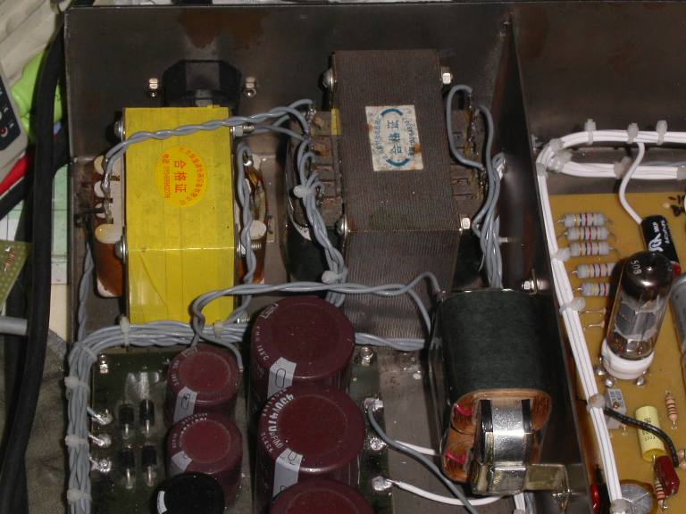

 楼主| 发表于 2007-4-10 17:55:08 | 显示全部楼层
凑近一些看看电源部分和电子管。这种细部照片绝对是顶风作案,冒着绝交的风险发的,请领导一定考虑加钱加威,谢谢。

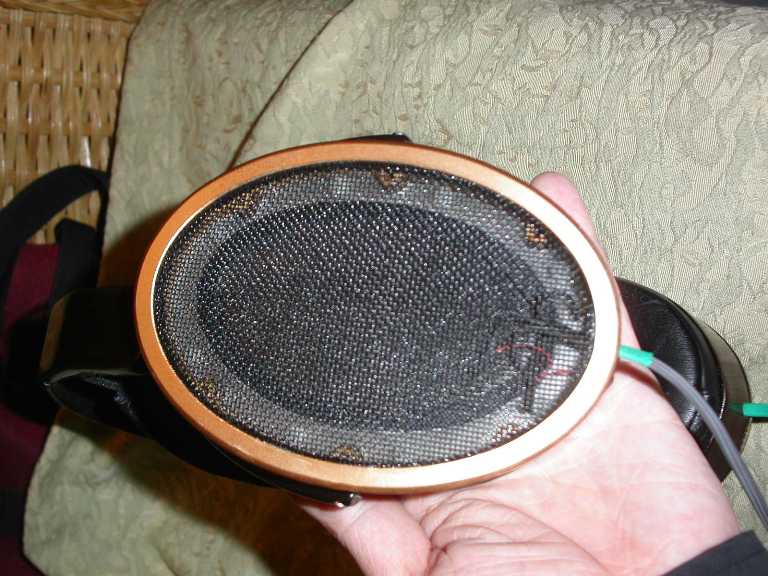

 楼主| 发表于 2007-4-10 17:55:59 | 显示全部楼层
这一片躺在丝帝落。桑多唱片上的是什么?还五颜六色反光的呢。这个就是WINNY静电耳机的振膜,振膜的厚度是0.5微米,杜邦的mylar--(聚酯薄膜),我当时询问可不可以用保鲜膜或其他薄膜?WINNY现场给我做了拉扯试验,保鲜膜会慢慢伸张变形,然后断裂,实际应用时会随时间伸展,失去张力,而mylar是几乎所有静电音箱,耳机,采用的材料,形变非常小,实际证明是最佳的材料,厚度的范围也能满足要求。

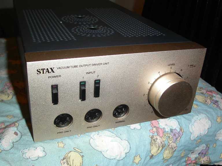

现在WINNY的系统,声音比我在上海听到的系统更纯,更平衡。我知道WINNY这里还有一台STAX的006T电子管耳机放大器,于是请他拿出来进行对比试听,006T是4040耳机系统里搭配的耳机放大器,有2个电子管,也支持XLR输入和老款STAX耳机。

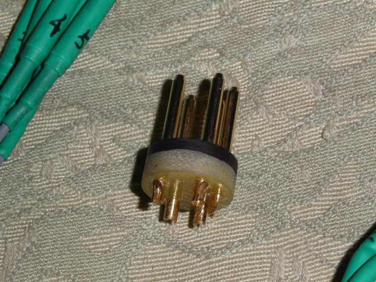

 楼主| 发表于 2007-4-10 17:58:17 | 显示全部楼层
为了进行这个对比试听,我们还需要一样东西,就是耳机转换头,在上海WINNY耳机试听会上,我们已经见识过了,就是图上包绿色热缩封套管的那两个,今天,WINNY拿出了这个半成品,漂亮吗?直接插到STAX耳机插孔里面,嘿嘿,则么做的,500个论坛金币!

 楼主| 发表于 2007-4-10 17:59:55 | 显示全部楼层
小张的试听笔记:006T在音乐感上面有优势,STAX营造出了相当礼节性的节奏感与深沉的乐器质感。相反地,WINNY的耳机放大器,在解析力,动态,音场大小,透明度上更为抓住人的耳朵。全面性上WINNY耳放有优势,要谈胜面的话WINNY那个更高,但是,006T也有其独特的地方,希望能够把这些溶入进去,那就更理想了。

 楼主| 发表于 2007-4-10 18:00:28 | 显示全部楼层
现场WINNY还给我听了两付最新款的静电耳机,外观上的差异是一付带一排孔,一付不带,这次的耳机与上海试听的没有根本区别,不过改进了一些细节,比如低频可以做的更加松弛,耳机前后加了一个小角度等。其他的差异只能请WINNY来说,听感上的差异我还是来看小张的试听笔记,第一付比较细腻,平衡,大气,第二付加强了中低频的能量感。
