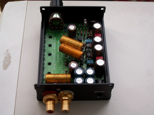

第一次DIY了个耳放。弄了3天。做好了听了几天。
感觉声音还可以。高频较亮但也不噪。中频较暖有点甲类的味道。低频感觉量不够。但解析力感觉挺高的。
现求教几个问题,请各位大大帮解答下。
1。中点电位6.17V还需要调整么。电路上的电阻R21,R22应该是39K的。买的时候弄错了现在是36K的。是否影响了电路的中点电压。供电是12V的中点应该为6V。现在6.17V可以么,是否要调整,如何调整?
2。我用IBM的电脑的16V 4.5A的DC电源接上耳放后。量的稳压后为12V。但发热很快。几分钟后整个外壳都是烫的。但听起来声音没啥问题。现在换了个ADSL的DC电源750MA的电源。感觉开机半个小时后,外壳是温热。再工作长也是温热。不知是啥问题?
3。不接音源,耳放接上3。5转RCA线(成品怪兽线)时。音量开到9点就可听见噪声。拔下后或接上音源后就没有了。不知是啥问题,如何解决?
4。电位器转动的时候有喀喇的声音,但只是在最开始和最大的时候,是否电位器的问题。
5。主要听人声和流行,耦合电容还可以换成哪种的声音更暖些。
6。还有个问题是,我每次插电源时,DC电源的插头和机壳都会打火,噼里啪啦的。
图在下面:

 楼主| 发表于 2007-4-9 14:45:06 | 显示全部楼层
图1
图1
2007-4-4
 楼主| 发表于 2007-4-9 14:48:00 | 显示全部楼层
图2
2007-4-4
 楼主| 发表于 2007-4-9 14:50:31 | 显示全部楼层
图3
2007-4-4
 楼主| 发表于 2007-4-9 14:52:24 | 显示全部楼层
图4
2007-4-4
 楼主| 发表于 2007-4-9 14:56:34 | 显示全部楼层
这个RCA座很棒的
2007-4-4
 楼主| 发表于 2007-4-9 15:07:35 | 显示全部楼层
最后来张输入输出的耦合特写

发表于 2007-4-9 17:54:03 | 显示全部楼层
1。中点电位6.17V还需要调整么。----不是很好,能调小当然要调。但是OTL输出的不调也没多大关系了。
2。现在换了个ADSL的DC电源750MA的电源。感觉开机半个小时后,外壳是温热。再工作长也是温热。
不知是啥问题?-----我记得ADSL电源一般是9V,12V较少。即使12V也低了点,至少应该15V(稳压IC需要3V的压差才能很好工作)
3。噪声问题-----输入阻抗较高,特别是用开关电源时,输入端引线易引起噪音。建议电位器前用20K电阻接地
