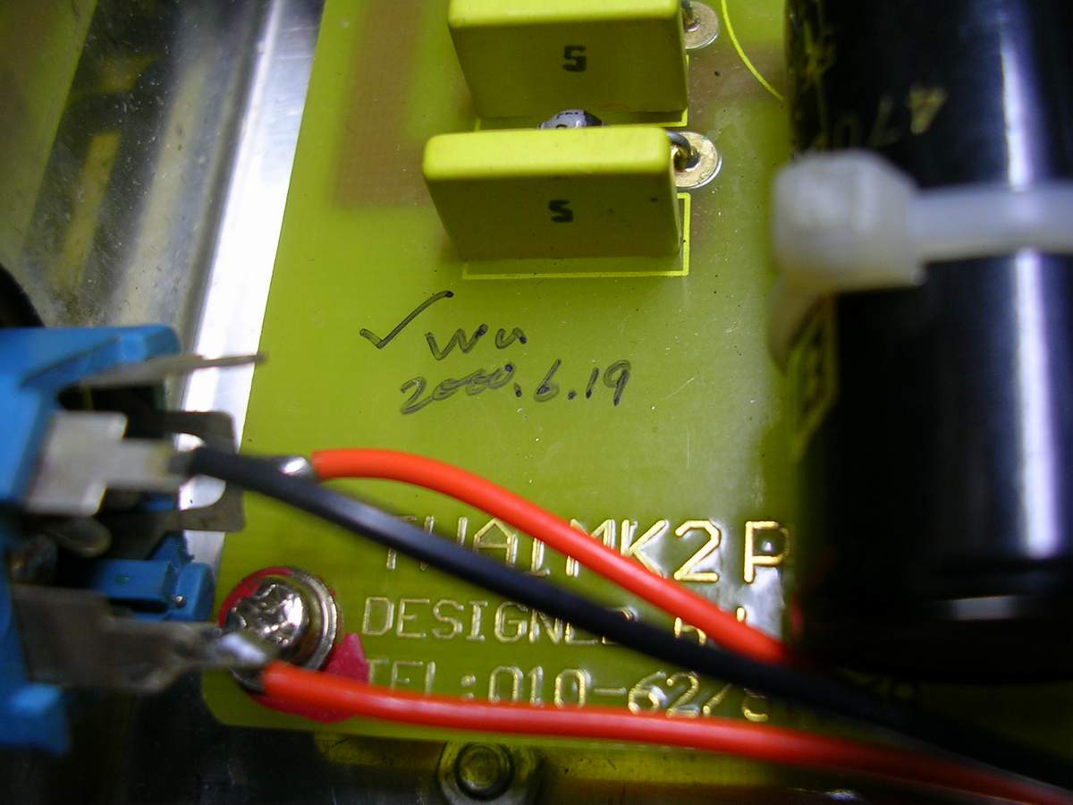

老顽固遇到了新问题   刚买的吴刚 A1SE二房声音严重不正常

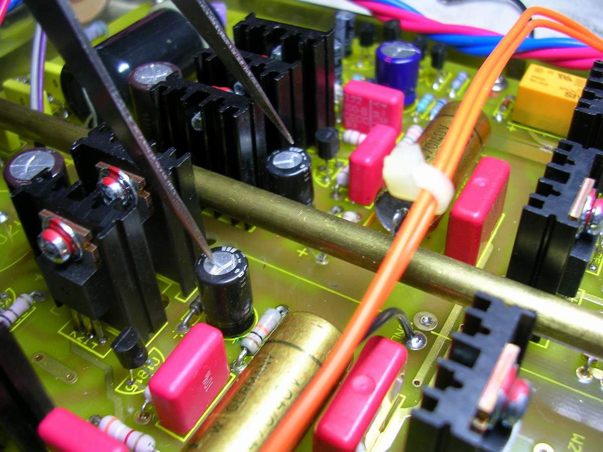

音量小的可怜 基本没法听 检查发现是两颗电容漏液 并且有一段时间了 旁边的水泥电容表面的色带都被腐蚀掉色了
现在我的问题是如果换了这两颗电容是否可以修好  就怕还有其他问题
因为邮寄用的狗屎申通快递 收到的时候竟然能听到里面呼啦呼啦响   拆开发现是电路板上的一粒固定螺丝掉了  我靠
就是镊子指的这两个电容漏液

这两粒漏液的电容 如果不是本身品质问题 就是电路设计上的缺陷 可否更换成电压 容量更高的呢?  我电路白痴哦  麻烦各位兄弟帮忙看看
失业了 找工作中
QQ 303378383
766
2007-4-7
发表于 2007-4-28 21:03:44 | 显示全部楼层
容量不用改,可换耐压更高和更耐温的电容!
但最好不要自己动手,二手买的吗?新的就送厂家修吧

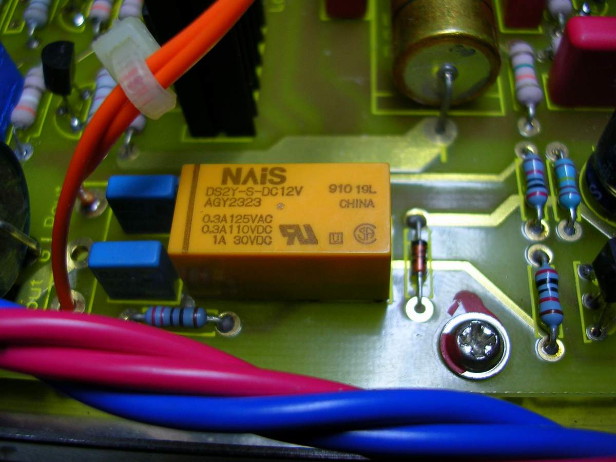

寄来寄去好麻烦啊  本来就是从北京寄来的  两个电容我拆了  换了对国产杂牌的   声音只是大了一点电
竟然在俱乐部的群里联系到了二房的上上家 哦 都N手了   说以前也遇到过同样的问题 找吴刚修过 是继电器的毛病~~~
我咋看这种松下固态继电器咋觉得不可思议   不管了 明天去买继电器

什么固态继电器呀?全密封而已,普通品

修好了 就是那个松下继电器坏了  换了个新的  开机2秒钟后就能听到继电器的吸合声  旧的那个开机根本没反应  拿手头的几个耳机听了一下 搭配K701的声音还是很不错的  SA5K的依然不行
