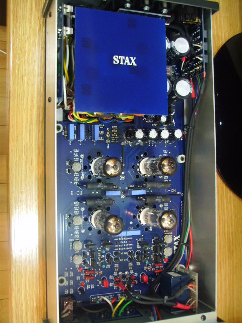

007tII里面全图,请注意,007tII面响你的右下角跟右上角管子是L(左)声道,左上角跟左下角的是R(右)声道,大家要弄清楚...

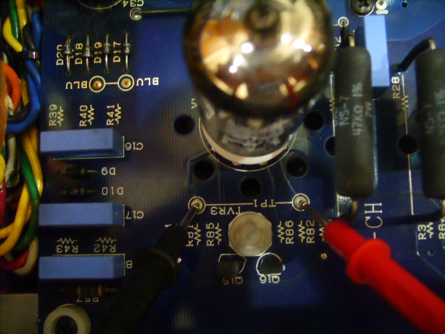

stax007tII的偏压调整放法
1.先将数字万用表调到直流220mv挡位,用+-两边接在tp1两点上面,然后转动TVR3,调到数字越近0越好。再用+-两边接在tp2两点上面,然后转动TVR4,调到数字越0越好。另一声道重复以上动作。

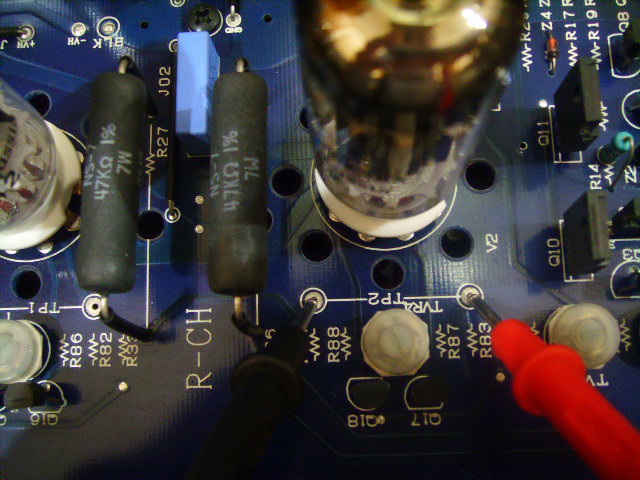

stax007tII的偏压调整放法

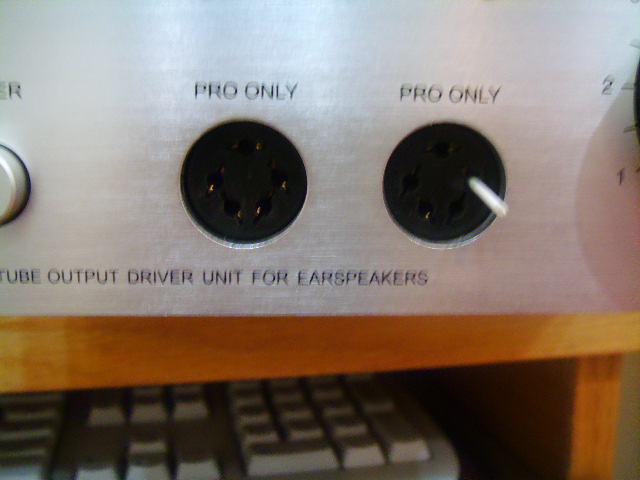

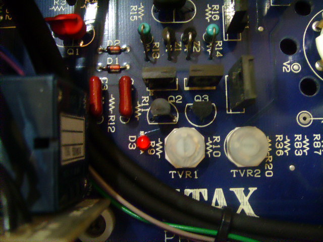

2.将万表的两端(不分正负)插在下图中的位置,万用表调到直流15V档,然后调整放大器右边的TVR1,调到越0越好。

stax007tII的偏压调整放法

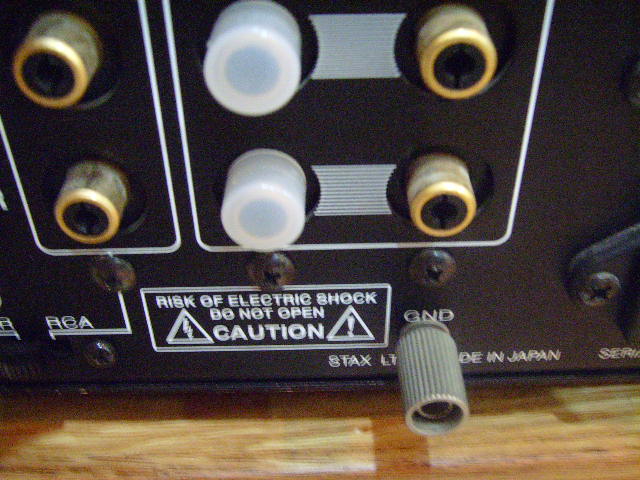

3。将万用表一边插在白色的孔位,另一边插在耳放后面GND的位置,调整右边的TVR2,调到越0越好.

发表于 2009-10-7 00:01:18 | 显示全部楼层

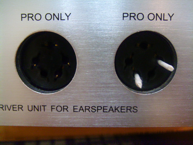

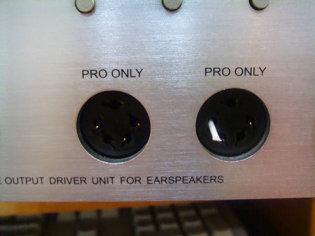

4.将万用表一边插在另一白色的孔位,其它不要动,看数字比刚才大了或者小了,如果大了,就要再调右边的TVR2,直到调到两个白色的孔位的数字越接近越小那就完成左声道的偏压调正了。。

5。将万表的两端(不分正负)插在下图中的位置,万用表调到直流15V档,然后调整放大器左边的TVR1,调到越0越好。

6。看图,重复3跟4的调整放法来调左边的TVR2.
