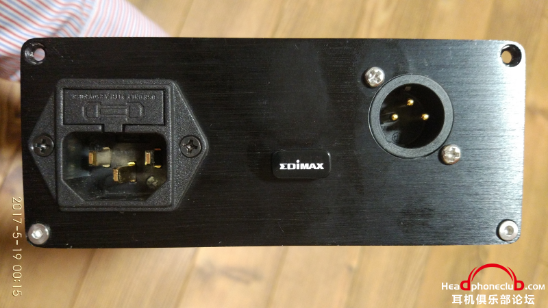

后面板,很干净,什么也没有,只有一个AES输出接口和无线网卡口(usb口)

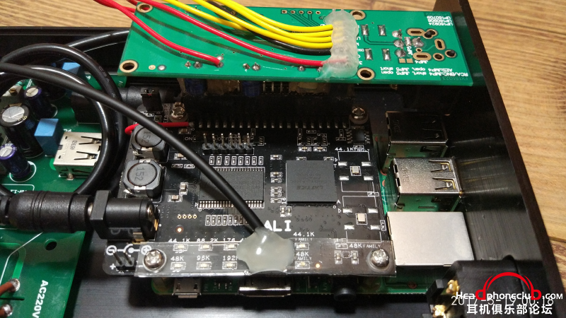

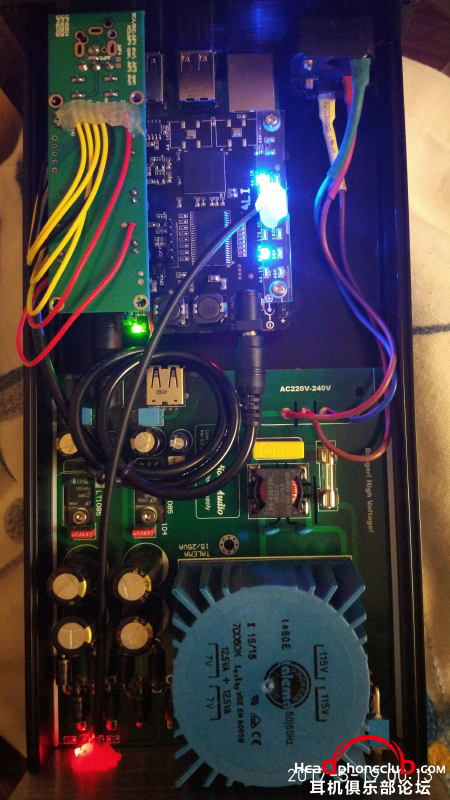

内置集成了电源,树莓派pi3b,时钟版Allo KALI Reclocker,i2s转同轴/aes卡(这个卡同轴和aes都支持的,但只能选其一)
时钟版播放的时候会亮灯的,不同频率有不同的灯光来表示的。

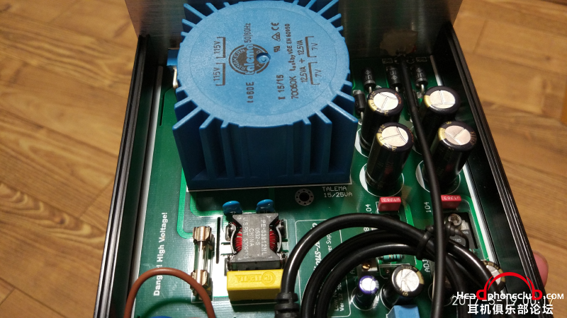

这个电源还是不错的,波纹很低,没有杂质!当然是从线性电源里拆出来的。

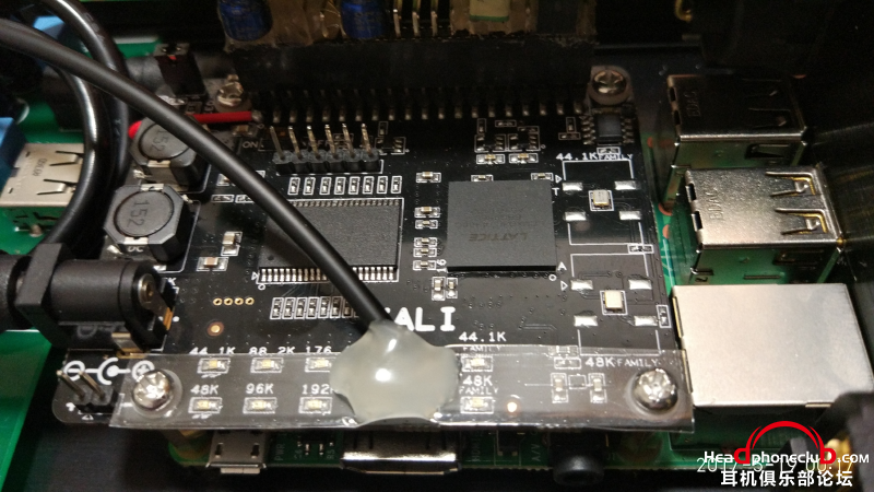

这个就是今天主角里的重点-时钟板,原名叫Allo Kali (Reclocker)
来张特写,上面为什么贴了一条东西?
因为要把灯光引到前面板去,所以我用了一条直径2mm的光纤,只要对准板上的灯,就可以引出非常亮的灯光,不需要在板上焊线了,所以只要在上面放一条透明的东西,然后相应位置开个孔,拿热容胶固定好就可以了。
保持板卡的完整性并且不会引入干扰,主意不错吧!
