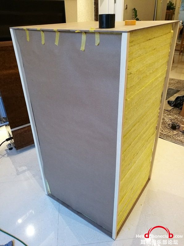

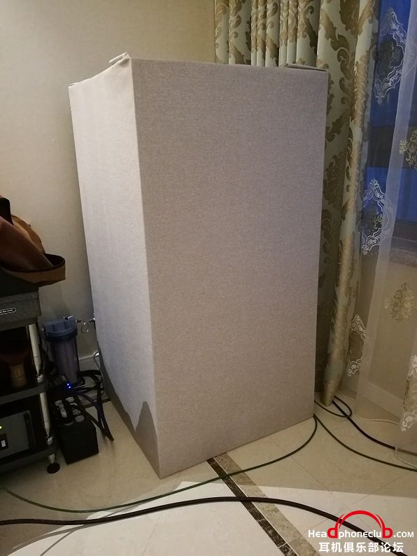

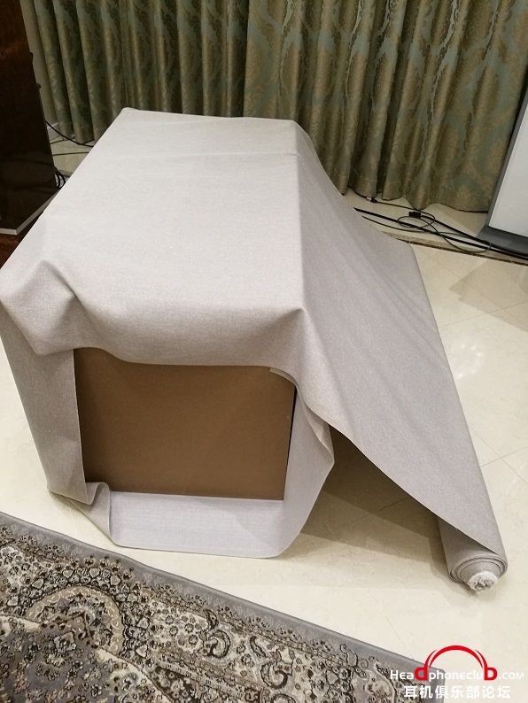

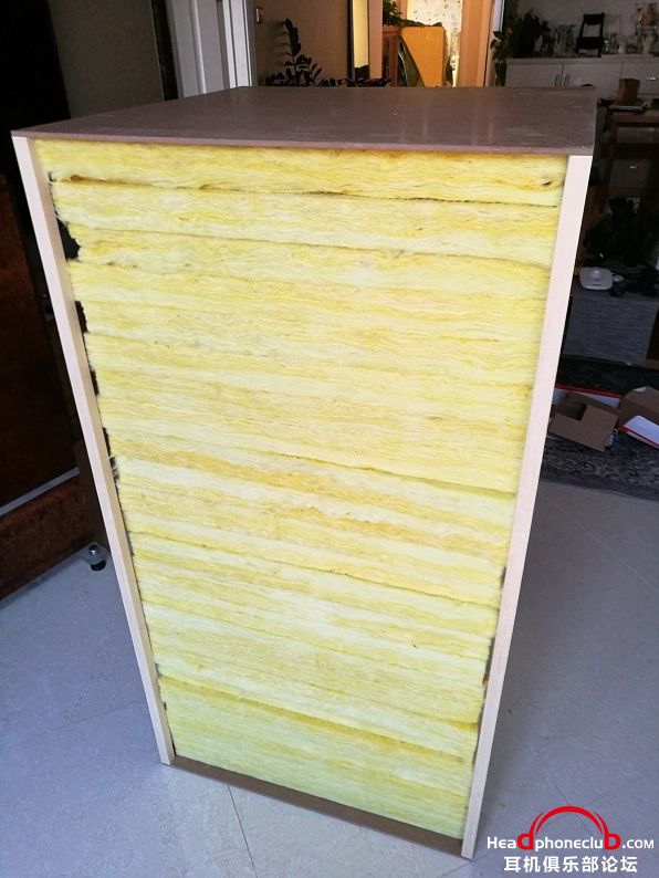

就因为一直把低频驻波的问题,自己DIY了2对巨型低频陷阱放喇叭后的墙角做實验。60cmx60cm宽和深,每边2米多高, 里面塞滿高密度玻璃绵(要做好防備)再外封牛皮纸,布。

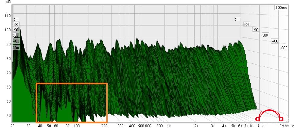

结果是相當满意,看REW测出来的瀑布圖,加了陷阱后,40hz到120hz低频被吸收,衰减跟中高更一致了。听感平顺了很多。

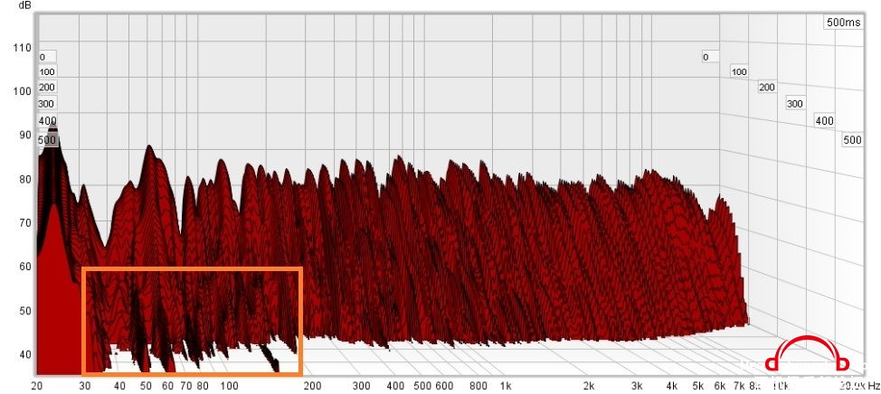

用了陷阱后,低频衰减快

两张图衰减声压和衰减时间参数不同,第二张图设到500ms,图往下拉到下限25db,才是统一条件,建议楼主调整参数后再放上来看看。另外,40-60hz的频响变差了。

ltgrboy 发表于 2017-7-2 08:34
两张图衰减声压和衰减时间参数不同,第二张图设到500ms,图往下拉到下限25db,才是统一条件,建议楼主调整 ...
改了

纵轴范围仍然差了10db,上图频响峰值100-40db,下图90-40db,如果下图能移动一下看到90-30db会很直观。仔细看图,40-60hz并无大的变化,都是衰减50db以后开始“顶格”,真正有效作用区域从70-80hz开始,衰减量逐步加大。
lz方便把下图拉低10db到纵轴30db的位置,应该能看的更清楚,被动陷阱要处理60hz以下还是太难了,而多数小房间最严重的驻波位置又恰恰在40-60hz之间,我还是建议遇到这种情况不要硬抗,上EQ吧。

ltgrboy 发表于 2017-7-3 13:40
纵轴范围仍然差了10db,上图频响峰值100-40db,下图90-40db,如果下图能移动一下看到90-30db会很直观。仔 ...
我2个圖声压上有点区别,因为上陷阱前后测隔了几天,音量后來调少了。重点在于40到120hz的低频能量衰减加快了。
Velocity Based (声速式)的陷阱,最佳效率是陷阱离墙的距离为声波的四分之一。40Hz的波长是大概7.47m, 四分之一也有1.2米。我的陷阱60cm厚,离墻最多就65cm左右,40周的吸音效率肯定下降。薄膜型和Helmholtz 理論能吸到这个频段,但频宽窄。
EQ只能减少激发Room Mode. 但解决不了低频衰减時间比中高频长。要知道中国大部分是水泥房,水泥牆就是硬生生的反射面,包括低频。所以可以肯定会引起驻波,所以看频应圖肯定是不平直的,但要听感平顺,就需要低,中高频盡量有一致的残响時间(RT60)。上面的瀑布圖就是一个很好表现各频段残响時间的工具。
我只是分享一下4个DIY的陷阱,值一千多元的陷阱有这个效果。也非EQ能替代。
