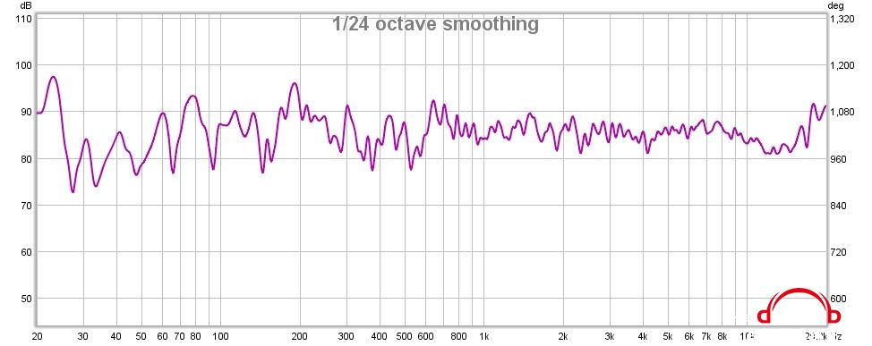

搬好短边位之后,就微调音箱和听音点的位置,变化还是不少的。
音箱离前墙1.0m(到发声面再加44到45公分), 离侧墙70cm, 少量Toe In。听音点离后墙2.5m, 高度86cm。
音箱离前墙1.15m, 离侧墙70cm。听音点离后墙2.5m, 高度86cm。
音箱离前墙1.2m, 离侧墙70cm。听音点离后墙2.5m, 高度86cm。
能看到把音箱放不同位置,对低频反应变化挺明显的。这个测试的聆听高度是我坐在椅子上,耳朵离地的正常高度。听感是低频比以前干净平顺,高频反而感觉吵,有铃震。
调了不少时间,加上各种爬文(找到有些文章说理论上理想聆听点在整个房离后墙百分之38%), 现在比较理想的位置是
音箱离前墙1.3m(到发声面再加44到45公分), 离侧墙60cm。听音点离后墙3m, 高度96cm。
用了1/24 平滑
除了喇叭位置改变,听音位置也改变了, 往前移了50cm。高度提高了,之前高度是大概中音单元的高度,现在是高音单元和中音单元之间。听感改变挺大的,吵的感觉少了,音场开始拓展,高音压还是有些铃震(有一个可能原因是器材从实木柜子搬到目前书桌和地板上)。
下一步先来个器材架,然后调反射点。

发表于 2016-9-22 09:58:16 | 显示全部楼层
房间大且规整还是好,频响一般都不会难看。
然后调教的关键还是残响。
391
2009-12-11
发表于 2016-9-22 10:47:16 | 显示全部楼层
房间大确实好,音箱和人可以离墙壁远一点。
根据等响度曲线低音中频应该多一点,LZ可以尝试下看看。
60
4276
87
87
2011-4-7
发表于 2016-9-22 11:02:28 | 显示全部楼层
其实靠仪器调,想调到一个什么曲线?楼主有谱了麽? 这个曲线估计不会很动听哦……低频太少了,反映到听感就是不够丰满,或者高音吵,不耐听。

发表于 2016-9-22 11:28:43 | 显示全部楼层
bthans 发表于 2016-9-22 11:02
其实靠仪器调,想调到一个什么曲线?楼主有谱了麽? 这个曲线估计不会很动听哦……低频太少了,反映到听感 ...
主要是80以下吧?100以后其实还可以。

 楼主| 发表于 2016-9-22 15:56:50 来自手机 | 显示全部楼层
bthans 发表于 2016-09-22 11:02:28
其实靠仪器调,想调到一个什么曲线?楼主有谱了麽?这个曲线估计
频应只是参考,摆位能调到驻波不太嚴重,已经可以了。
峰易削,谷难填:)  发表于 2016-9-23 09:14

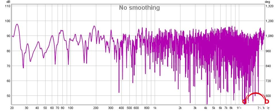

发表于 2018-2-8 23:21:28 | 显示全部楼层
1/12平滑。
瀑布图其实不用看,频响基本能猜出瀑布的样子。
是用了1/12或者是1/24平滑显示吗?有瀑布图吗?  发表于 2018-2-9 08:31
87
1378
2016-6-4
 楼主| 发表于 2018-2-9 22:31:21 | 显示全部楼层
kyokyo 发表于 2018-2-8 23:21
1/12平滑。
我这里把1/12平滑用上,会比较好看。个人看法瀑布图很重要,各频段的RT60非常影响听感。
2声道:KX-R > MX-R > YG ANAT3
客厅:AVM60 -> ATC50 Anniversary, C4CA, 20
茶室:Spring3 > UA Mini Boulder
129
2422
54
54
发表于 2018-2-10 00:18:52 | 显示全部楼层
你看多了就知道规律了。现在我看频响图,就能猜到瀑布图样子。
Screen Shot 2018-02-10 at 12.23.04 AM.png Screen Shot 2018-02-10 at 12.28.24 AM.png
实际上,1/12和1/24图形差距并不大。另外,可以看到瀑布图低频衰减时间和频响凸出基本正比,高频时间基本是常数。这里超高频估计是有些底噪。
