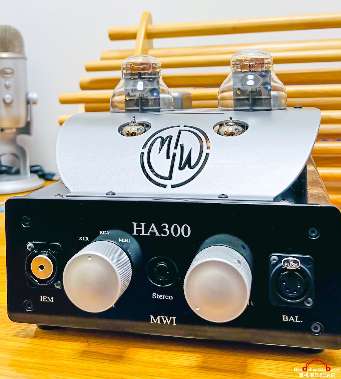

焦点回到美国 ModWright Instruments HA 300 耳放上,这款耳放在声音上,官方定价 8,000 美金,每一台都是以定制方式人手生产,生产时间约两到三个月,尽管换算人民币不在十万级别,但以声论价,Steven 认为 ModWright HA 300 跟 Riviera AIC-10 跟 VivA 845 是同级的,换句话说,这是一台拥有非常高性价比的好耳放。
HA 300 提供 RCA/XLR/3.5 输入,另外耳机输出有 4-Pin/6.3/3.5 三种插口,在 3.5mm IEM 插口上,特别为着入耳式耳机作出了线路上的调整,进一步降低了背景噪音,所以即使是低阻高灵敏度的耳机,也非常适合配合 HA 300 使用和发挥,另外,还有一组 8W 音箱放大器输出,别以为这只是一台耳放,Steven 觉得 HA 300 推出音箱的表现,甚至比耳放更加令人深刻,非常之出色,在我看来,这是一台  8,000 美金的耳放,也同时是一台价值  8,000 美金的功放。
ModWright Instruments HA 300 犹如其名,采用 300B 真空管设计,提供黄金8瓦输出,零反馈的 A 类单端三极管放大线路,加上分体电源设计,即使是 300B 的大功率输出,在耳机上听到的噪声极低,而且细节非常丰富,声音动态和声场表现也是超一流的水准,加上 300B 真空管的温暖感和平顺感,中频质感极佳,音乐味非常浓密,丝丝入扣,令人十分容易投入到音乐当中,回想一年前,自己就是被这样的声音和一副 Grado 耳机所毒倒的。

再说说  ModWright Instruments HA 300 的声音,我觉得最大的声音特点是「高张力」,「高张力」是 HA 300 最强大的地方,强弱入分,瞬变恰到好处,能量发爆和收缩的瞬间,令人丝丝入扣,不难想像出,配合 MYSPHERE 3.2 聆听弦乐,会是多么可怕的「剧毒之声」,除此之外, HA 300 的中频质感极佳,水润而通透,同时能够分辨出音乐的轮廓,在 Steven 心目中,这是其中一种最高水平的中频演绎方式,为什么是其中一种?举一反三,这种表现力并非是完全中性自然的,更准确地说明,这是一种音染,不过,这是让人感到动听的声音色彩,而且,这是某程度上牺牲了高频和低频延伸而得到的效果。
既然 HA 300 的声音那么出色,那岂不是每个耳机发烧友人都应该拥有一台吗?在这里,你必须要看看这台 300B 耳放的不足之处,说好容易说坏难,在看评测分享也一样,比起看优点,更应该看看或分析器材的缺点,说实在的,优点没有人会讨厌的,然而,随着器材的声音风格差异,却可能会衍生出不足的地方,能够接受这些所谓的缺点,那么,就能基本确定这是一台你会喜欢上的器材。
好的,那么 HA 300 最大的不足之处是什么呢?首先,就是声音的并非完全的中性自然,而是一种带温暖和水润的染色,另外高低延伸也有稍稍的压缩感,特别是低频的下潜深度和冲击力,会出现一种 "还欠一口气” 的感觉,除此之外,在供电环境未如理想的条件下,HA 300 声音会略带一点刺激,在个别系统组合下,甚至会变成一种过激的侵略性,影响耐听度,还有一个问题,是操作上的,也是关于声音的,HA 300 需要非常长的暖机时间,开机后,初时的声音会变得平面而欠缺活力,直到大概 20分钟左右才得到明显改善,实际使用上,我认为 HA 300 要达到理想运作状态,至少需时约 45 分钟,考虑到 300B 的发热量,这是非常困扰的使用体验。

为了进一步调整至我想得到的声音,我升级了原装的 300B 真空管(原装使用 PSVANE Classic 300B),在升级之前,我曾直接向设计师 Dan Wright 查询更换管子的建议,Dan 不建议更换成别的品牌或型号,然而,这番话言很快就被我找到了漏洞,我朋友的 HA 300 是在大概两年前购买,当时码装跟机配送的是 Electro-Harmonix Gold 300B Gold Grid,但我这一台却是 PSVANE Classic 300B,于是,我向 Dan 追问到底时,他说使用 Electro-Harmonix 的那些都是旧批次,有不少用家出现过故障,为了解决这些问题,后期作出了一些修改和零件更换,但当我再深入了解后,再次发现很多漏洞,我从对比器材内部图片,发现了一些电子元件(少量)和接线,都换成了成本较低的方案,难免会使人推测,真正原因是为了节省成本或者维持利润的考量,考虑到 HA 300 自推出至今,接近六年时间,并没有作出加价,仍在以 8,000 美金作为官方定价,Steven 觉得,成本计数这个可能性,绝对有可靠的支撑点。
Steven 未有机会跟朋友的那台旧批次 HA 300 进行 A/B 聆听对比,不过,凭现在我拥有的这一台听感,我仍然是感到十分满意的,也得出了我今天所分享出来的听感,无论如何,这都是一台声音十分出众的 300B 耳放,也是一台能力十分强的 8 W - 300B 功放,唯一我想提出的,就是强烈建议换掉原装真空管的。
在购买新管子之前,我就请教到一个专玩 300B 功放的朋友(十分感谢他的帮忙),他是 300B 的专家也是收藏家,我很顺利的借来了一些目标购买型号,包括了日本 TAKATSUKI TA-300B,中国贵族之声 PSVANE ACME 300B,美国 Western Electric 300B (原厂复产版本),捷克 KR Audio KR300B,德国 ELROG 300B,也许你已经察觉到,当中都是全新生产的管子,没有 NOS,也没有经典旧版型号,是的,Steven 不想花太多时间折腾那些旧版管子或者 NOS。
举个例子,说到捷克 KR Audio KR300B,就有几款细分的型号,也有分别在捷克生产的旧版和在美国生产的新版,在两地生产的相同型号中,还存在不同批次之分,而在新版的 KR300B,还有由 JPS Labs 老板 Joe Skubinski (同时是 ABYSS 耳机品牌的创办人)特别制定的 High Performance (HP) 版本,我的朋友全部都有收藏,不过,我只借来了标准版的 KR300B 和优化版的 KR AUDIO 300B BALLOON。
经过一轮认真对比后,结果,在我的这台 ModWright Instruments HA 300 耳放上,发现 TAKATSUKI TA-300B 的整体水平是最强大的,不过配搭起来,令到 HA 300 变得较为中性,活轻了毒性,因应不同系统配搭,TA-300B 可以成为最好的方案,也可以成为不合宜的配搭,再听听 PSVANE ACME 300B,这对管子有着非常好的背景静宁度,应对一些高敏低阻耳机时,会是良好的优势,Western Electric 300B 则明显地改变了 HA 300 耳放的色调,我个人不太喜欢,KR Audio 标准版的 KR 300B 是配搭性最好,同声同气的感觉,而 KR AUDIO 300B BALLOON 版本则进一步强化了声音的能量感,也加强了低频的冲击力,非常适合补偿 MYSPHERE 3.2 不擅长的地方,所以,最后,我在欧洲订购了一对全新的 KR AUDIO 300B BALLOON 真空管。
将原装的 PSVANE Classic 300B 更换成 KR AUDIO 300B BALLOON 之后,很多地方都得到了明显的改善,特别是在控制力方面,声音变成结实而非侵略,高低延伸也得到了改善(虽然仍未达到非常出色的水平),低频也感觉到较强的冲击力,整体而言,我觉得  TAKATSUKI TA-300B 和 KR AUDIO 300B (或者 BALLOON 版本)都是很不错的升级选择。

这台耳放到家差不多三个月的时间,在这里,分享我个人发挥美国 ModWright Instruments HA 300 的一点心得,最先注意到的是,供电环节,这可以说是决定 HA 300 声音成败的关键,也可能是定义出 HA 300 实力发挥天花板的重要因素,首先,我个人不建议接任何电处或再生电源,电源线方面,我较建议用高纯度单芯铜线而非多芯时,尽可能地把声音下盘弄得沉稳和安定一点,有助听到更平衡和协调的声音,由于是 OTL 和 Zero Feedback 设计,地盒我觉得非必要使用(我个人没有接上地盒),反而可以考虑一些强化线条感的抗震板或钉脚。
讯号线方面,有两个可行的调整方面,一个是跟电源线一样,使用一些高纯度单芯铜线,强化低频的下潜深度和力度,不过,这样要注意声音的中频和中低频平衡度,会否变得过于厚重和饱满,另一个方向是使用高纯度的银线,改善高频的延伸感,突显透明度和空气感的优势,由于我较常配合 Grado 和 MYSPHER 3.2 耳机使用,我个人会采用了后者的配搭方式。
至于 DC 过机线是否升级,我个人抱以开放的态度,我觉得原装的真的也十分不错,换过一些别的 DIY 线,也未真的完全是满意,仍处于努力探索的阶段,说实话,升级了管子和调整好基础接线后,声音大致成形,这个时候才考虑更换 DC 过机线是最好的,这个环节,应该放到最后。
耳机配搭方面,我觉得这台 ModWright Instruments HA 300 的兼容性还是很强的,只不过,自身的声音风格十分突出,把不同耳机插到 HA 300 上欣赏,都会沾上这台耳放的色彩,很动听,很迷人,不过同时味道也浓郁,咸鱼白菜,各有所爱,假如真的喜欢这种色彩, ModWright Instruments HA 300 由入耳式耳机到像 AB1266 Phi TC 这类难推的耳机,都不存驱动力的问题,在推力得到确保的前题下,喜欢与否,就要考虑到声音风格和色彩上配搭性了,就我个人的口味,我会觉得 MYSPHER 3 和 Grado 和 Susvara 都是绝佳的配搭,配 Grado 耳机真的很毒,也是我第一次被毒倒的组合,我拿起 Grado GS-2000e

这是一个很有趣的问题,因为这三个品牌的耳放,都是顶级的,也是我体验时间较为长的,因为现在我同时拥有 HA 300 和 AIC-10,所以更能够充分地进行对比测试,在跟 ModWright Instruments 品牌老板交流时,Dan Wright 曾经提到他当时是为了跟 VivA Audio Egoista 2A3 和 845 竞争而设计出 HA 300 耳放-功放的(想当年 Riviera Audio 老板也说了相同的一番话),他说自己一直擅长设计功放,所以一开始就决定以 300B 功放为蓝本,去创造出同样动听的 300B 耳放,单论功放这一点,VivA 是没有的,而 AIC-10 的功放实力也远远不及 HA 300,假如是一套桌面耳机系统,想再摆放一对小书架音箱,HA 300 就能够一机两用,性价比吗?单是耳放本身就已经很好了,再加上一台同级的功放,我真的不懂得怎样去计算了。
回到耳放本身, 845 和 2A3 和 HA 300 对不同耳机的兼容性是比 AIC-10 强的,AIC-10 推部份耳机会令人不太满意(声音表现合格但非理想),然而,这种情况不太会在  845 和 2A3 和 HA 300 出现,声音方面,VivA 的声音是最自然和细腻的,HA 300 的中频表现力最强,而且高张力是很重要的优势,AIC-10 整体音响性最好,分析力和声音密度明显强一点,声音的能量分布也是最为平衡的,安定感强,最易配搭系统和出好声音,如果只能选一台耳放,也许,我还是会优先考虑 Riviera Audio Labs AIC-10。
如果拥有入耳式耳机,或者比较多高敏低抗的耳机,HA 300 和 2A3 是最好的,如果是 HD 800 / HD 800S,我个人会偏向 AIC-10(尽管都不是最理想的方案),如果是 1266, 我会偏向 845 和 HA 300,如果是 Grado,HA 300 排第一,845 和 2A3 紧随其后,AIC-10 我觉得不太适合,SUSVARA 呢?我觉得 AIC-10 和 HA 300 都会排在 VivA 之前,因应个人口味,偏爱的音乐类型,每个人的排名都可以不一样。
