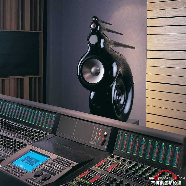

带着对高保真立体声重播的一些疑惑,
去参观了艾比录音室在巴黎的教学部,基本一样的配置,
英国品牌的主动式扬声器,可能是你们更为有兴趣了解的。
便宜的,小型的都是PMC主动式音箱,先告诉你们吧。
但更重要的收获是,
关键词,纯模拟混音,监听重播设备,混音师的音乐素养。

带领我们参观的讲解员是里面的老法师,老头,长发。
模拟音源?
  • 他说到数码流音源的时候说,qubuz不错,补充说明,他为quboz工作:)
  • 有人提问,黑胶唱机的声音如何?他回答:黑胶的声音太丑,所以他才用布把黑胶机遮盖了起来:)
所以在混音的录音室studio中,我们依旧可以看到开盘带是标配,但很少看到黑胶,很少,罕见。
纯模拟的混音室,音箱为什么要入墙?
最大,最贵的,混音室,就隔着玻璃墙的录音房。
可以处理100多个声轨,全部为纯模拟。
用来合成古典交响乐,电影配乐等多乐器音乐。
音箱为什么要入墙?
  • 中高音和超重低音箱体是分离的,各自保持独立的。
  • 中高音箱体,无后墙衍射干扰。直达声和反射声保持一致。中高音的面板和箱体可以保持最小化。
  • 超重低音箱体,可以不受中高音大尺寸,独自强大。更重要的,入墙可以减少箱体的6个面中,除了面板的其他5个平面的箱声谐波,因为全部在隔音墙内了。
近场小音箱是什么鬼?
虽然也属于监听音箱,
但其实近场near field monitor完全和far field完全相反。
远场是混音的标准参考音箱,混音师用来判断唱片录音是否达到了自己标准的监听器材。
是真正的reference!
而近场音箱则是用来体恤民情的
是录音师判断在手机,在收音机上,在床头柜音响等无超低,无超高的音箱上是否会覺得太难听。
所以近场小音箱,不是高保真音箱的模样,而是一种“模拟大众”的纠错型音箱。
那在耳机上的效果呢?
They dont give a shit.
国内PMC音箱貌似不很火。
但在2次巴黎音响展上,PMC被动式音箱在狭长的小展厅中,声音都是让我印象最深的,小尺寸,却很干净的低音。
在abbey里面,宝华是合作方,伦敦有801的主动电子分频版,旗舰的主动式鹦鹉螺系统。
用刘汉盛总编的原话说,因为录音师是不可能忍受普通被动,所以录音室用的监听混音音箱都是主动分音的。
在巴黎,宝华802也能在数码混音房中见到,被垫高,功放是主动的,电子分频,多台后级,分别独立驱动每一只单元,
前级就是调音台。
后级是4台印有pmc和byston专业功放。
和一部专业电子分频器。
