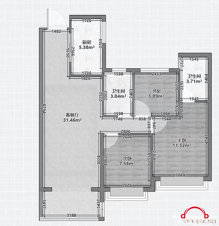

潜水十年,注册不久,新人首帖,先给各位大佬问好。之前绿檀混的比较多,不过涉及到箱子系统,那边就比较冷了,15W左右预算的问题,隔壁给不了太多建议,希望这边的大佬瞧得上眼指点一番。
问题如下:
今年准备装修新房了,客厅的音响系统提上日程。周末和老婆吃饭路过顺电,听了一下804d4,配的天龙cd和功放,也是第一次听钻石高音,一首民乐古筝着实被惊艳到了。不过外形也确实没有8系的精髓,因此考虑加一加到803,不过这样可能就要缩一缩后级预算
因此想要了解一下,804和803具体区别在哪里呢,听音取向很杂食,流行到大小编制都会听(毕竟有老婆了)另外后级推荐一下
整体预算15以内不含音源前级(准备暂时接着用耳机系统的一体机和roon)
客厅大小20平左右(含餐厅)实际15平左右
附上户型图

发表于 2023-2-27 14:23:24 来自手机 | 显示全部楼层
这户型图太熟悉了…很多朋友家就是一模一样的……
这种客厅实际感受是特别小,关键是窄,落地箱稍微拉出来一点就怼着脸了,而且还挡住去阳台的走道
唉,魔都这地方,20多岁积分60出头,实在是没啥房子能选的。电视都在担心75以上的太近太大了  详情 回复 发表于 2023-2-27 14:47

 楼主| 发表于 2023-2-27 14:47:37 | 显示全部楼层
这种客厅实际感受是特别小,关键是窄,落地箱稍微拉出 ...

1131
2016-10-29
发表于 2023-2-27 14:54:35 | 显示全部楼层
理智点,要么别上落地箱子了,花钱买罪受。。。弄个能贴墙的高素质书架更好点
书架的低频还是有点残念,规模感也有差距。不过也没听过旗舰书架,不知道三分频或者信心这类的书架会跟同价位的落地有多大差距  详情 回复 发表于 2023-2-27 15:29

客餐厅那个?总面积不是还行么,窄了点…建议去醇音听听看yb
密闭箱相对靠墙会容易出好声,性价比也不错(不知道现在多贵了
赞同这个观点,建议密闭箱或导向孔在前面的箱子,低频和声场相对容易搞  发表于 2023-3-2 16:29
之前也考虑atc的密闭来着,Estelon倒是从来没有考虑过,感谢推荐,有时间我去试试  详情 回复 发表于 2023-2-27 15:34
