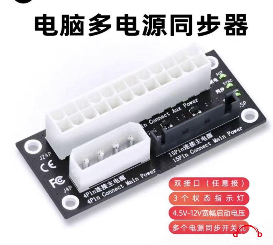

该同步板原本大部分是给矿机拓展显卡电源使用的,解决电源功率不足的问题,设计者应该没想到分开供电可以满足音频专机的优化需求。

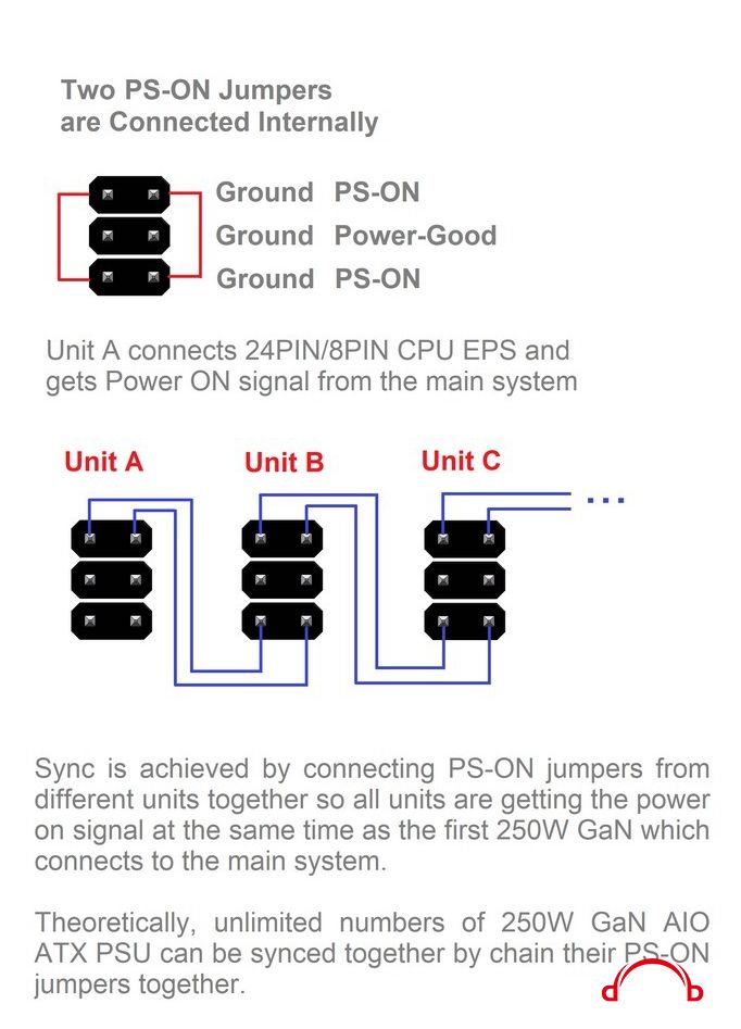

工作原理是主电源开机时,通过同步板给副电源一个开机信号,关机也如此,实现多个电源同步开启和关闭的功能。
有了同步板,主板可以独立供电了,所以我的试验也开始了。

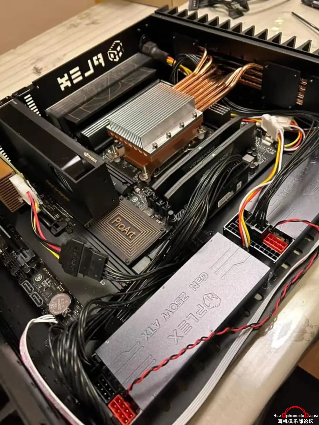

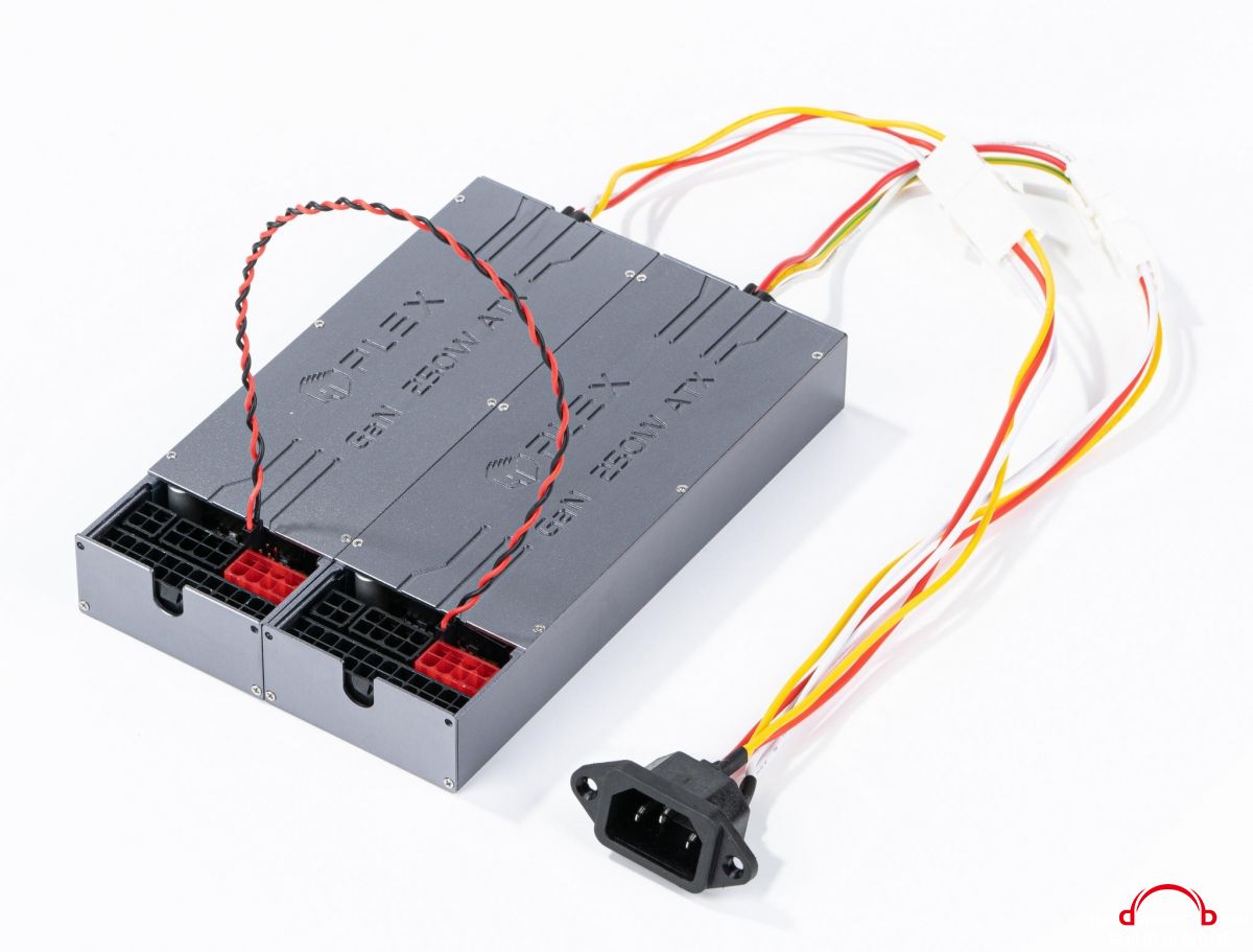

第一步先验证可行性,保留AX1600i用于CPU和显卡供电,给主板找一款合适的电源,因为担心不同电源供电是否会给主板带来不稳定性,所以不冒险上线性AXT供电,用一款合适的开关电源先试试。

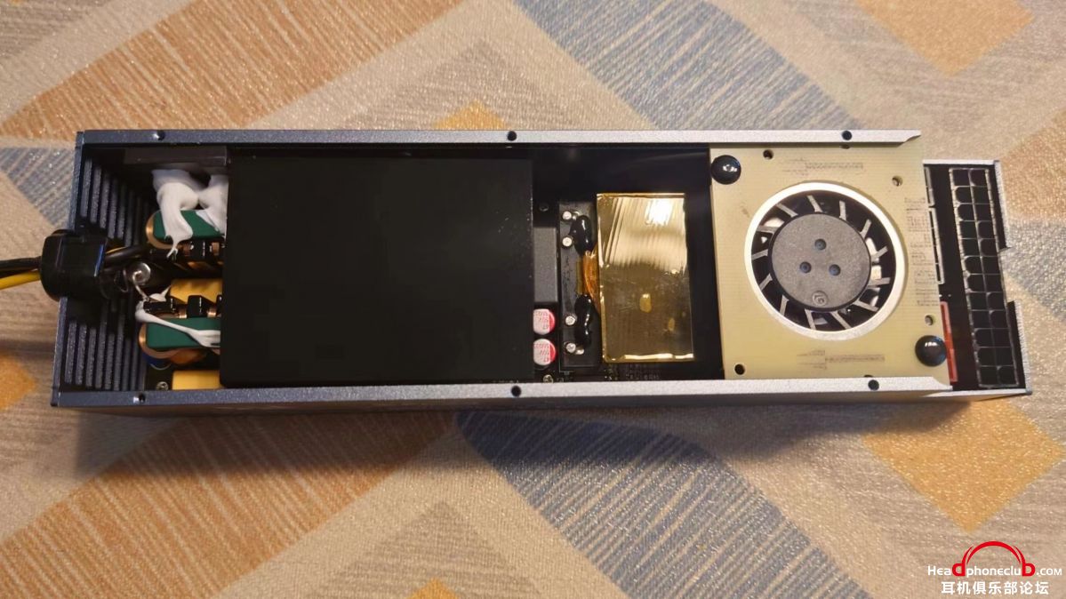

最终选择了500w氮化镓AIO电源,体积够小可以装在机箱内,价格不贵,失败成本不高。
到手后开盖看一下内部图,做工还算不错,风扇高于60度才转,因为主板功耗很低,使用下来风扇没有转过。
安装很顺利一次成功,双电源成功开声,不过需要多一根电源线供电。
声音上的提升非常大,主要体现在声音更加自然和平滑,听不出一点硬边,当晚兴奋到不想停机,第二天一早再次开机验证不是错觉,我给这个玩法取了一个名字ATX-Hybrid
自己分析了一下,可能原因是CPU和GPU使用中功耗变动幅度较大,主板用独立电源可以保证主板供电更加平稳(就算用二个一样的开关电源也会有提升)。另外一个原因可能是HQP主机的供电是我的数播的最短板,主板独立供电后得到了补强。

第二套到手后,我产生了另外一个想法,ATX-Hybrid优化原理既然可能是提高主板供电的稳定性,那对我的target主机也应该有效的,同时我也想验证线性电源能否与开关电源一起稳定同步工作
,于是第二套我没有急于用在madvr主机上,破天荒地与jcat atx线性电源进行Hybrid。
同样安装很顺利,不同的是JCAT电源作为主电源给主板供电,500W氮化镓作为副电源给CPU供电,启动一次成功,没有任何不稳定的现象。

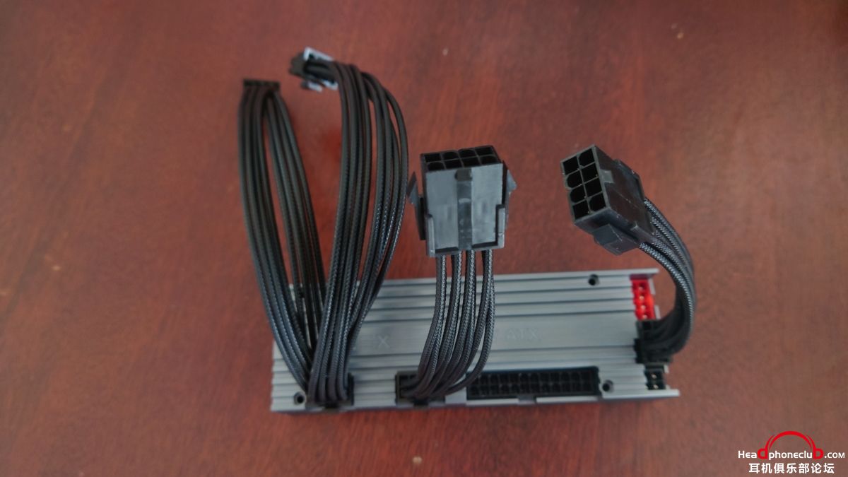

借此楼分享一下前阵子的进阶玩法:
在开关电源输出后面串一台HDPLEX 500 DC-ATX(支持12伏供电),再供电给CPU或显卡或主板。
我买了2台做试验。
根据开关电源品牌,需要定制转接线,不同品牌的ATX电源线序不一样。

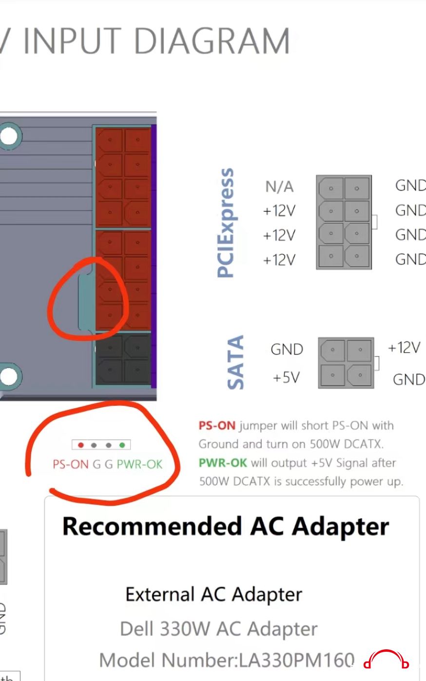

以我用的海盗船1600电源为例,ATX电源的CPU输出,输入给DC-ATX供电,然后输出二路同时给主板的CPU供电。
DC-ATX上有跳线,可以设置成直接供电,无需24PIN开机信号。
我用下来,HQ专机上给CPU供电优化效果相对明显。
另外一个,我给MADVR专机的显卡供电用了。
