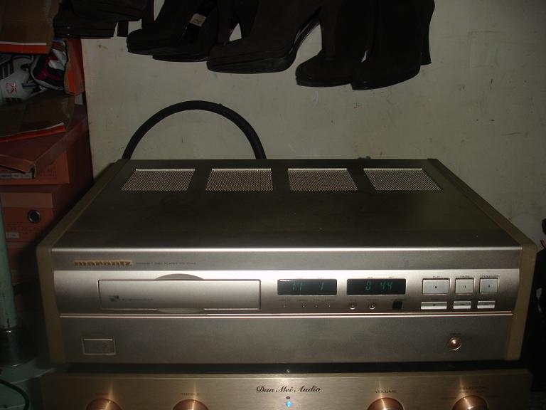

发表于 2007-9-4 08:30:49 | 显示全部楼层
乐哈哈800对应的是马兰士多少?
有一台外观很像,不知道是什么型号的.
和LHH800很像
和LHH800很像
772
2738
辭職L
2738
 楼主| 发表于 2007-9-4 08:33:52 | 显示全部楼层
11MKII.

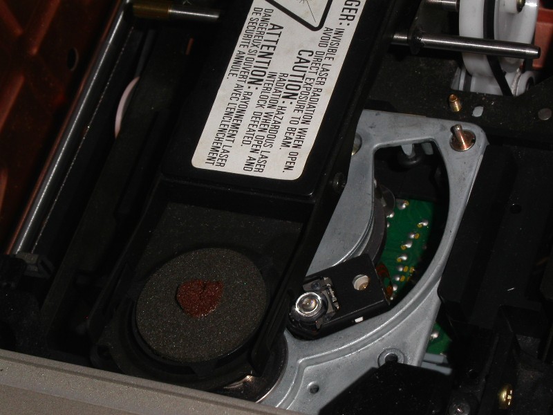

 楼主| 发表于 2007-9-6 14:29:43 | 显示全部楼层

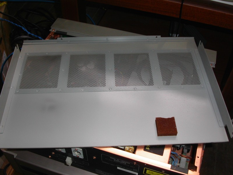

外观介绍完毕,接下来就是掀开沉重的顶板了,图片上可以看到透气网的安装情况,后部的海绵其实是对应在CDM4 PRO转盘的压片上面的.

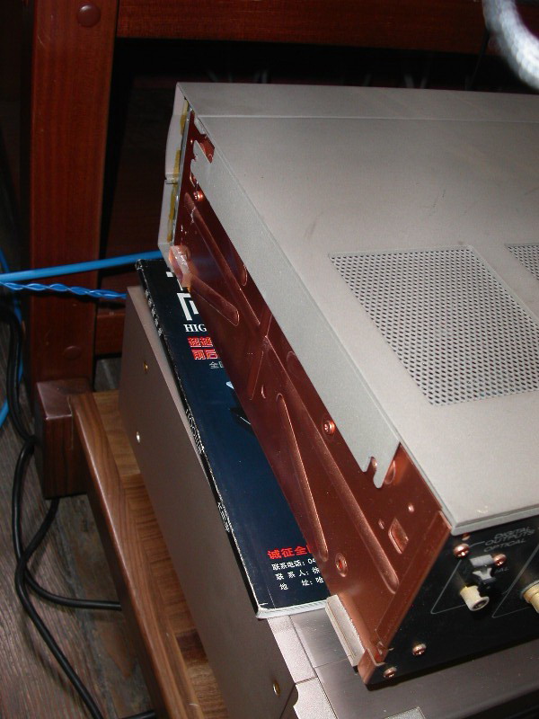

MARANTZ(PHILIPS) CD机最喜欢的高级机待遇:整机镀铜,连侧板也这么亮堂!

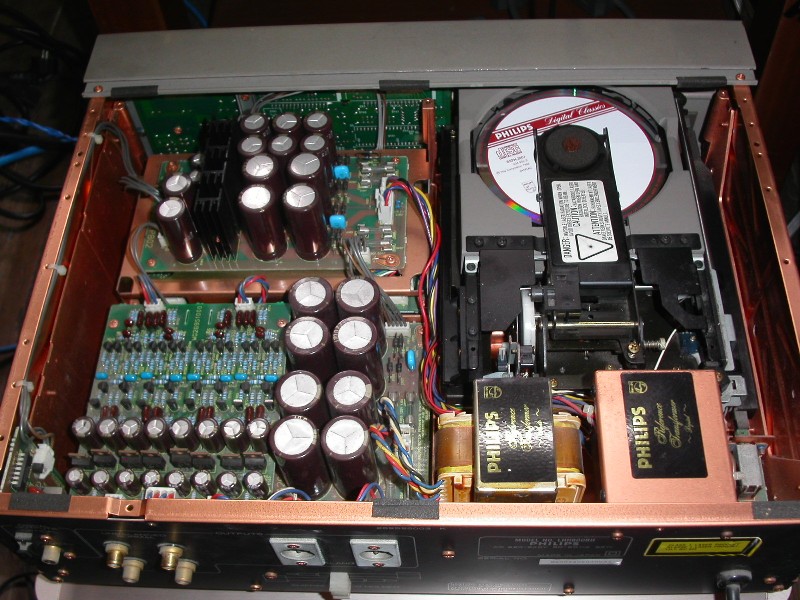

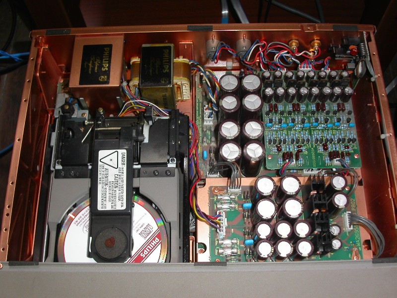

 楼主| 发表于 2007-9-6 15:00:04 | 显示全部楼层
机器内部可谓是琳琅满目,丰富而高级的组件,整齐的布局排列,金属发亮的色彩,都标志着经典器材的特征. PHILIPS LHH800R是采用PHILIPS 4 PRO转盘和1 BIT DAC7方式解码的CD机, 健康的, 青春的,奔流着能量的声音.
图片:那种金属铜色背景的质感让最平庸的机器也倍感夸张,这样的处理用在800R只能说是必备的装备了.左后的双电源系统,左前的王CDM 4 PRO,右下的是提供给数字部分的电源滤波稳压板,它的下面隐藏着LL么事,右后是本机最重要的模拟输出部分,细心的读者会发现,是大板搭小板的方式.东西多啊,放不下.:D

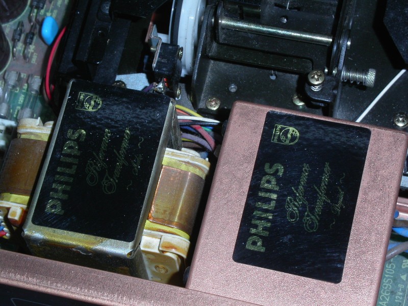

 楼主| 发表于 2007-9-6 15:19:33 | 显示全部楼层
电源部分:不怕各位笑话,我第一次打开内部,看到这两个张PHILIPS贴纸,包括一个有罩一个无罩,差一点没有怀疑其换过变压器,后来看了其他机器才知道,800R天生就是这个样子的,两个牛,一个横放,另一个竖置,相互垂直,为的就是让相互干扰到最小,两个E牛上分别有PHILIPS的黑底金字贴纸,标记为DIGITAL和ANALOG,独立为数字和模拟部分供电,但是我很奇怪,为何在ANALOG的牛外面没有屏蔽罩而DIGITAL外面的就有,我的理解是:位置空间不允许.

 楼主| 发表于 2007-9-6 15:52:25 | 显示全部楼层
转盘部分是人见人爱的CDM 4 PRO,用这个转盘的机器要找一部衰声的说实话还很不容易呢,采用全铸铝的底座结构使人信心倍增,玻璃光头,另外,我以前看过包整烂大侠的文章,他说CDM4 PRO从机械结构上来说也比CDM 4要复杂得多,比如从抑制机械振动的角度出发,PRO版本尽量减少用齿轮和齿条传动的方式,更多采用了皮带传动,CD托盘的进出甚至采用了皮带轮牵引钢索的办法.
