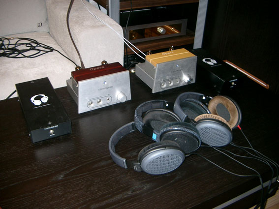

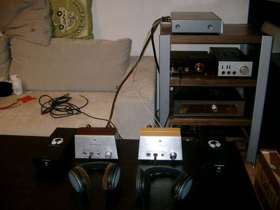

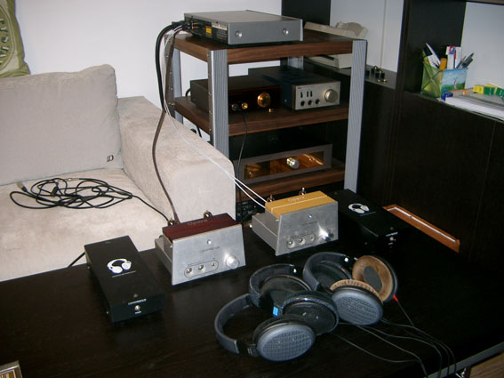

前言:
本人04年底从HD600+Cyber-20B开始入门,此后一路磕磕碰碰、瞎子摸象,这套搭配一直陪伴了一年有余,因此对于欧博耳房,是别有一番心情在其中。今次有幸朋友携更高型号两个版本的Cyber-20耳房来到寒舍比对,着实让我有种“似有故人来”的感觉。(试听的音源是雅俊CD33,耳机是铜环版580×2,无铜环600×1,007+007T做参考)
基本特性:
欧博Cyber-20使用2只三极接法的6P14作单端放大,由1只12AU7推动,分体电源,LC滤波方式,内置的输出变压器,全手工搭棚焊接,是国内首款使用输出变压器的耳放。曾经去过欧博在北京798厂区里的总部,简约现代的室内外设计,着实让我增加了对这个国产品牌的信心。
声音特征之优势:
冷静中蕴涵温情,斯文中暗藏激情——即声音整体理性、工整,音色偏暖、温润,速度不紧不慢,驱动力(高阻)充盈,平静中暗藏内力。全频音色松厚自然,华丽圆润,很有轻松活泼感,声调有着胆机所特有的丰润、宽松和甜美。
声音特征之不足:
要说Cyber-20的几个不尽人意的地方就是它的中低频的密度、速度和力度仍稍显软、略松散,声音是中间略翘,两头略低,在细节和两端的延伸上似乎有待提高,不知是否与使用输出牛而限制了频响宽度有关,或者目前使用的输出牛还不够优质。声音略慢偏暗,速度瞬态尚要提高,通透性和分析力是合格偏上。当然,以欧博追求胆味特色的声音取向来说,这几项不如意之处尚能接受。另外,机器虽然做了双耳机插孔设计,但同时插入两只580后,音量微小地变弱,声音略显单薄、干硬。
早期和后期版本的对比:
早期版采用非洲紫檀顶板,外型精致典雅,娇小玲珑。所用的电子管是1只Philips 5814A(12AU7),2个前苏联的6л14л(EL84)。声音温暖绵厚,中频优美感人、细节展示很充分,有着浓郁的胆昧,用来听人声委婉、柔情,富于水分,非常出色,很有真实感。较后期版中频更近,两端延伸偏小,向中频靠拢,音乐融合性较好,乐器形体感偏大。
后期版采用北美白枫顶板,所用的电子管是1只俄罗斯 12AU7A,2个俄罗斯的 EL84M。声音较早期版清瘦,中频略远,两端延伸、透明度和分析力更好,声场较早期版本宏大,全频更凝聚、紧致,人声更加有劲、更立体,表现交响力度和动态更好,乐器分离度更佳。

忽然散步
怎么有只580的耳垫是咖啡色的?
Hp-1/GS3000e/RS1C/Gh1/Hemp/P
772
2738
辭職L
2738
发表于 2007-10-7 09:38:58 | 显示全部楼层
原帖由 headfan 于 2007-10-7 09:33 发表
忽然散步
怎么有只580的耳垫是咖啡色的?
用家耳朵周围皮肤多油多汗导致的色变。
