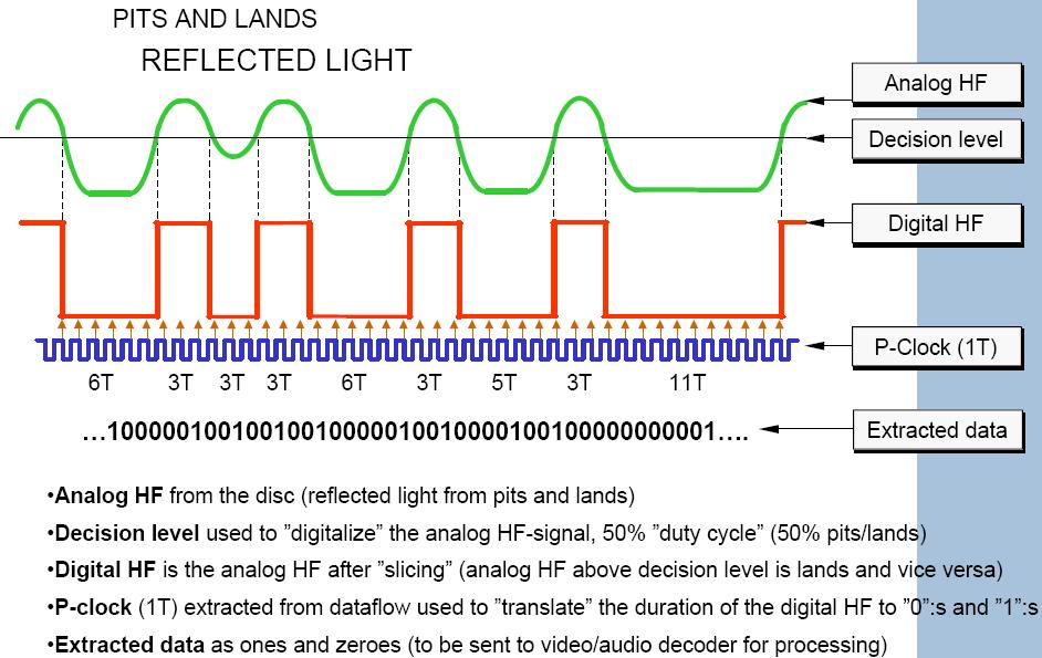

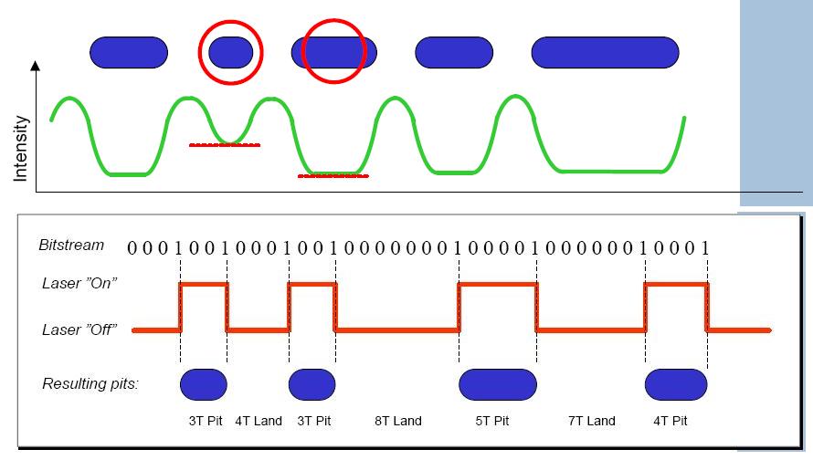

说了够多,开始贴几张专业检测器截图
特别是最后一张,大家应该明白了。标准与实际就是有差异的
234
2006-8-29
 楼主| 发表于 2008-4-9 10:37:47 | 显示全部楼层
识别方式
234
2006-8-29
 楼主| 发表于 2008-4-9 10:38:36 | 显示全部楼层
信号由示波器展现
234
2006-8-29
 楼主| 发表于 2008-4-9 10:52:21 | 显示全部楼层
看到了吧,实际与标准总是有差距
