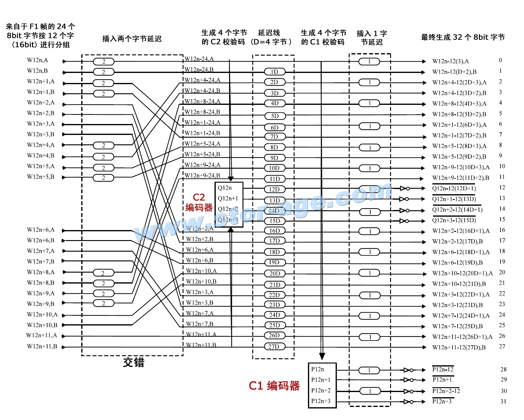

234
2006-8-29
 楼主| 发表于 2008-4-22 09:34:39 | 显示全部楼层
回复 53# 的帖子
MAYA兄你的理解有误,EFM和纠错是2个概念,不要混淆。EFM的目的是为了数据向光盘上转移,纠错原理是用到的计算机奇偶校验。
你还是没明白EFM的作用。对于“先把要刻录的数据先按一定规律调乱(叫interleaving)”这种说法还是免了吧,我前面都说过,光盘上对于:00001111这种数据是很难实现的,因为0和1排列的过于紧密,电路要不停的转换高低压,对设备的要求太高了。引入EFM就是要把0和1的距离分开,并不是调乱。
比如:00001111,EFM8-14后变成14位,00100010010001,就是插值把1分的很开,这种方式不是调乱,而且它是可逆的,不允许出错的。把1分开以后就可以以3T/4T等信号标记,比如1001是2T,10001就是3T。
对于纠错原理你是明白的,说了不少,初次接触会比较抓狂。
最后贴图吧

2330
2007-6-28
发表于 2008-4-22 13:13:52 | 显示全部楼层
原帖由 googoodos 于 2008-4-22 09:34 发表
你还是没明白EFM的作用。对于“先把要刻录的数据先按一定规律调乱(叫interleaving)”这种 ...
您没看明白
