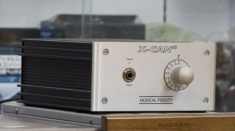

首先谈V3和A600L这两台胆机吧.
胆机天生有一些共同的特点,比如音色厚润,有水分,低频偏"大". 不是说每台胆机都是这样,但确实大多数胆机都具有这样的特点.
这样的特点是否和K601的声音契合良好呢?
这个问题可能主观了一些,每个人根据自己的口味,会有不同的答案. 但有一点是确定无疑的. 不同的胆机有素质的,个性化的区别.
音乐传真V3这个耳放,推动K601时,表现出以下4个特点:
1)声场偏狭小,左右打得不够开,空间感不够理想. 这是比较突出的一点. 后来比较完了所有6台耳放后,我才可以下结论说,V3是六台耳放中声场最打不开的一个.
2)低频偏软. 聆听强劲有力的流行,ROCK等时,可以很明显地感觉到这点. 由于K601本身低频偏薄和干,V3驱动下K601的低频实在不能说令人满意.
3)性格偏平和. V3是一台性子很"平"的耳放,微动态起伏不清晰,大动态也不太能爆. 它出的声音,是一个比较平缓的声音.
4)V3驱动下的K601,厚度不错,比Mini-DAC直推要更具厚度,但透明度要略下一等,当然要考虑的是Mini-DAC直推毕竟是占了机内接线的便宜. 不过我比较耳放时接线一直不动,所以Mini-DAC占的这个优势,对6台耳放是一样的. 在6台耳放里横向比,V3的透明度不算好.
[ 本帖最后由 小白 于 2008-4-14 21:26 编辑 ]

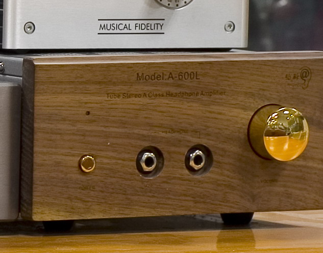

第二个出阵的是柏聆A600L这台木头面板的耳放. 顺便一提,V3和A600L由于是胆机,需要预热,在试听前都已提前1个小时开机那么暖着. 等到实际插耳机听时,A600L机顶都已有些烫手了. 比V3要发热大一些.
A600L和V3比较,在三点上是区别很明显的: 一是声场要比V3打开,空间感要开阔,没有V3那种空间受局限的感觉. 二是低频要强有力. 随便播一曲有较强低频的流行CD,就可以轻易区分出这两台耳放. A600L的低频比之Mini-DAC直推,要强劲有力一些,饱满一些. Mini-DAC直推K601时的低频,是清晰干净,而不够有密度和力度. (Mini-DAC这个解码器事实上低频是带美国风格的,比较结实有密度,但它的耳机口在直推K601时没有完全表现出来.)
第三点是A600L的动态起伏要比V3鲜明. 大动态时也更爆. 如果说V3是一台平缓为特点的耳放,那么A600L要更Hi-Fi,能更自如地表现出音乐的动态起伏.
A600L作为一台胆机,声音也是厚实温暖的,这点和V3有相似之处. 都比Mini-DAC直推出声要厚,要温暖,但透明度上稍微不敌Mini-DAC的"内部接线优势".  换言之,这个档次的胆机,对比Mini-DAC直推时,都在声音透明度方面不占上风.
[ 本帖最后由 小白 于 2008-4-14 22:22 编辑 ]
