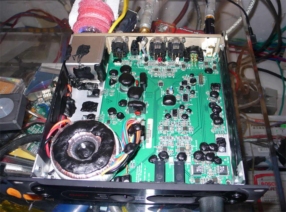

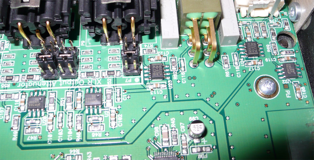

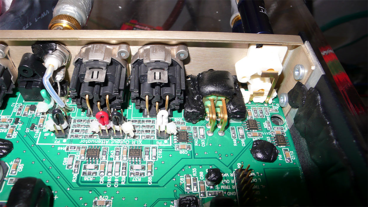

你在家电的图都能勉强看出的,留意第4张图,其中一个是5532来的
http://www.jd-bbs.com/redirect.php?tid=1323886&goto=lastpost
[ 本帖最后由 asdffx 于 2008-4-23 23:12 编辑 ]
43
1810
2004-8-7
发表于 2008-4-23 23:18:16 | 显示全部楼层
来张清晰的
dac
dac
43
1810
2004-8-7
发表于 2008-4-23 23:25:23 | 显示全部楼层
顺面来张旧版黑胶板,
4241

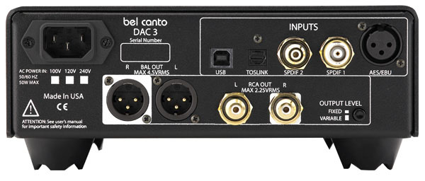

 楼主| 发表于 2008-4-25 14:13:04 | 显示全部楼层
过几天可能去一个朋友处试听Bel Canto DAC3. 注意它背后也有USB口,可以直接连电脑使用. 对这个机器我很期待,可惜价格过高了,要2万多.

4241
 楼主| 发表于 2008-4-25 15:13:51 | 显示全部楼层
原帖由 徕卡 于 2008-4-25 15:05 发表
还有“黑胶”版?
这应该是自己摩的吧,"柏油版DAC1".

发表于 2008-4-25 15:20:59 | 显示全部楼层
原帖由 asdffx 于 2008-4-23 23:11 发表
我说的改进主要针对平衡口输出和前级运放而言
你先搞清楚每个运放的位置和作用
记得耳机孔还是5532没变

发表于 2008-4-25 16:31:14 | 显示全部楼层
看图的话,我感觉平衡输出应该也有用5532吧?
我不是做这行的,懂行的来说两句吧.
赵版的意思是平衡用L4562,而非平衡用NE5532吗?
不过我觉得应该是平衡用一个5532加两个L4562,非平衡用一个5532,一个L4562吧,至于5532和L4562在这里有什么区别,我就不太清楚了.
耳机那里没有变还是5532.
[ 本帖最后由 asdffx 于 2008-4-25 16:34 编辑 ]
98
4962
153
153
2005-11-23
发表于 2008-4-25 16:46:41 | 显示全部楼层
DAC芯片出来后是4片5532,再经2片LM4562达成增益控制后平衡输出。RCA也是从4片5532输出的,后面经1片4562输出。
