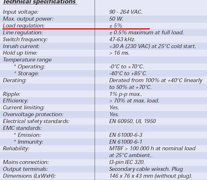

音响系统的负载都是兄弟说的‘阶跃’的吧
如果还是要继续说开关电源没有压降,
那么解释一下28楼的兄弟提供的链接 http://www.mascot.no/?CatID=1187 里的规格书,
哪一点表明没有压降了

发表于 2010-11-30 10:51:01 | 显示全部楼层
我来帮你把specs贴上啦,40W那款,刚好楼主可以用

发表于 2010-11-30 20:37:00 | 显示全部楼层
楼上的兄弟真会开玩笑,拿个适配器来说明压降。
人家是产品说明书当然是包括输出引线压降在内(也就是引线端头)的数据,和开关电源稳压原理扯不上半点关系。
一个适配器按成本用途可以选择低成本低精度的稳压元件,甚至可以选择稳压管,你也没必要非让人家适配器非得选择精度为0.5%的高精度基准吧,那人家的东西还卖不卖啊。如果还要东西好还要便宜,世界上可是没有这种事情的。
再说线性变压器的来比啊,矽钢片线性变压器的LR基本在30%,U型对接的10%左右,环形的更好,但是也是在5%以上,当然这不包括引线压降,你也可以上网查查看啊。
适配器的纹波标称是1%也不代表所有开关电源的纹波都是1%,只要付得起钱你要千分之零点五的我都可以给你做。
[ 本帖最后由 小甲 于 2010-11-30 20:38 编辑 ]
