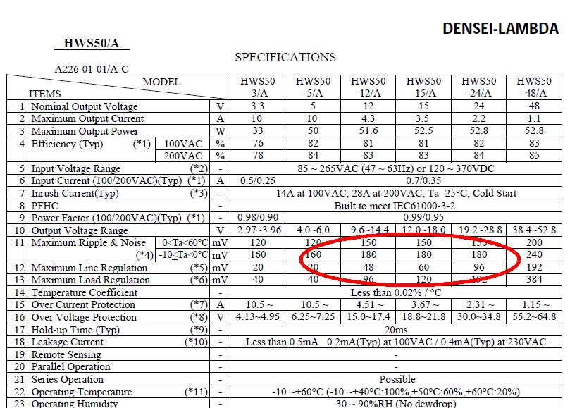

表说那么多不相干的,那你上个没有没有压降的开关电源的说明书让咱也学习下嘛,
或许因此说不定开关电源之于音响系统的应用就有了春天了
然后咱再告诉您为何上这个图为啥开这个玩笑伐~~

说再多没有用,
既然您列了指定清单,也金手可贵,那在下就替您随便在您的指定清单里挑一个贴上来
请过目:
请问哪条指标证明“开关电源没有压降”?

2008-8-13
发表于 2010-12-2 01:26:30 | 显示全部楼层
以上资料的下载地址:http://www.tdk-lambda.com/products/sps/ps_unit/bodye.html
绝非捏造,也在您的要求清单里。

发表于 2010-12-2 18:42:00 | 显示全部楼层
所指均不大于1%,符合要求,而且说的也不是压降,只是负载调整率而已,加上负载后有的是升高的而不是下降。要不你买个试试?

我的观点是你在21楼说的“开关电源没有电压下跌”是错误的
我也没有剥离语境断章取义,既然你说了“低频的听感可能会有力一些”,
那么,这个是负载变动的情况下的问题,不是直流输出的问题
给你有图有真相举个adapter的例子,你觉得用‘带尾巴的开关电源’来证伪“开关电源没有电压下跌”这个命题很搞笑
是谁在搞笑,明眼的已经看的出来这个命题的问题了,难道adapter不是开关电源?难道烧友都要把买回来的电源的线阉割掉才能满足你“开关电源没有电压下跌”的要求,才能真正成为真正的开关电源?
好吧,那继续搞笑玩玩伐,让你举个实例,你回来举了个3千多米才能做出来10W的东东~~请问纹波5毫伏=没有纹波呢?还是这个东东没有动态调整率?
俺继续按你的菜单上图,
你又来理由了
理由一:“所指均不大于1%,”那就是说不大于1%=0?又一次推论出“开关电源没有电压下跌”?
那如果你做一个功放,THD是0.8%,是不是也可以说没有THD???~~~~
理由二:“而且说的也不是压降”,想换命题么,请便
理由三:“型号是500F280S05”,sorry ,这个东东google也查不到,大家升级电源的时候在市场上也买不到的
你想用100个开关电源里找出1个的电压有升高的东东,3千多米才能做出来10W但还有5mV纹波的东东,来证明“开关电源没有电压下跌”这个普遍的命题
这 种 逻 辑 才 是 ~~~搞  笑~~~~~

http://us.tdk-lambda.com/lp/products/paf-series.htm
先给你个网址,首先谢谢你挑的错误啊,万分感谢!
具体型号是LAMBDA的PAF系列中的,500F、600F和700F都可以,请不要标红字,请看语境,前面对比的是线性变压器电源,这种从理论上下跌即30%都是正常的,后面来说开关电源,相对来说可以认为是不下跌,如果真要较真的话,世界上没有绝对电压不变的电源是不?那样我说的话就是完全错误的。
1,带尾巴的开关电源的压降是因为线产生的,和开关不开关没关系,什么电源你接上线都有压降,如果把线上压降归结为是因为开关电源自身的问题我感觉不用提命题不命题的了。
2,不知你认为什么没有纹波?如果你认为电池没有纹波,你可拿任何电池进行纹波测试,别的也行,你要能测出3毫伏以下拿图来让我们赏赏,我感觉您是有这种高风亮节的。
3,动态调整率什么都有,不管是线性、开关还是电池,线性和电池是低阻抗,开关时高阻抗,阶跃幅度线性和电池比开关还大,只是开关电源的阶跃速率快,直接影响功放的信号而已,可以通过其它改善。至于你问我这个东东有没有动态调整率我想说的比较明白了。
你说的理由1:我想不用反驳吧,因为任何东西都是有误差的,非得到0才算的话那我认输。对电源而言,1%是个基本参考,如果说拿THD比较的话没什么可比性,我的前提是线性电源和开关电源比较,如果THD能达到30%存在的东西你还感觉很好用,我认为按这个比较的话THD为0.8%的可以算是0,如果你不认为的话我也认输。
你的理由2,我的帖子中没说是压降啊,压降是电压下降的意思,和你说的动态调整率不是一个概念,对我而言,这些参数名称不能弄混,压降是压降、电压精度是电压精度、线性调整率是线性调整率,负载调整率是负载调整率,交差调整率是交叉调整率。因为我看你说压降一会是指负载调整率,一会指电压精度,一会又指动态调整率的所以特此指出,如果你认为我是换命题,随便了我认输。
理由三,型号是我大脑一时被驴踢了,记得不太不清,特此道歉,请看上面链接,可以查到,种类极多,具体型号可能不单独列,忘了提醒您,又再次麻烦您发帖索要,真是我的不应该。下载个PAF整个系列看看找找,不过瘾的话上左边产品手册随便下一些DC/DC模块的数据手册都可以。
“100个开关电源里找出一个电压有升高的东东”,这话可是您说的,看来您老一定属于至少用开关电源数以十万计了,这您都能统计的出来,佩服佩服,俺服了!至少我感觉对基准和电阻是否随电流的变化特性都白学了,回家再重学吧。
可否尊称您一声“老师”您教教我吧,至少我感觉以前电阻是随电流增大阻值增加的,今天我学到了不少东西:100个电阻里电流增大有99个电阻阻值会减小,有一个会升高,100个基准也是有99个随电流增加基准电压降低,剩一个升高。今天收获颇丰,满足了,我最爱学习了。
您在教教我吧,我想把全世界做电源的理论都给推翻呢?你帮我吧,求您了!

首先我立马干脆的承认我说过的“100个开关电源里找出一个电压有升高的东东”这句话是不准确的
抱歉了。
应该这么说:“可能普通烧友找了100个甚至10000个,一个这样的都找不到”
我不愿意去掩饰去绕那么多理由
a--》也谢谢你挑了个‘百里挑一’的错误,很感谢
b--》可否找一下普通一些的大家市场上能买到的货色说事?本人水平有限,不懂。你要说特殊的东西别怪我高的指标衡量。
线性变压器电源,这种从理论上下跌即30%都是正常的?正常么?偶不研究理论,但是谁的机器是这样的偶建议他要换了,但绝不会给21楼那样的主意。
百分之几的压降相对30%就可以说成没有了?那么有些电源线甚至墙插引起动态的压缩,是不是成玄学了?
c--》我哪句话把它归结为开关的问题了,请指出。你还在说“带尾巴的开关电源的压降是因为线产生的”,那么23楼你给出的0.2V左右,那么问下43楼里那个电源24V输出的那个型号的24V*5%是多少?表告诉我你一边说着功放的声音这个变动的负载的东西,一边要说你讨论的指标按照直流负载。
如果你还是一定要这么来讨论,那我就要按照高规格(不认可1%可以说成是等于没有之类观点)来说了
d--》我一直没有想去讨论任何纹波,我一直想讨论的是‘压降’问题,因为我深知网路上讨论一旦发散开去,是非就难辨了,先把一点说清楚再说别的,这个也是为什么你说我搞笑我也就算自己搞笑先。是谁提到某几K的10W,纹波多厉害,那么偶惊讶之余就有疑问了,您是想用这个纹波来转移‘压降’问题,还是想用这个NB的东西让偶学习一下。
e--》我一直没有想去讨论任何电池等等其他问题,我一直想讨论的是开关电源的‘压降’问题,谢谢
f--》我的解释如b
g--》我的解释如c,我贴第一张规格书画的标红,也说明我所理解的大家讨论的语境里的“压降”问题就是load regulation,然后我看到你的矛头指向了尾巴的纯电阻压降。
那我只好上没有尾巴的,然后我看到你开始用其他东西说事了
h--》解释见回复第一句。有些没意思的话还是不说了吧。
我的观点:(这些小甲网友还是先不要来和我发散,先把’压降的‘的问题说好)
A 音响系统里讨论电压的下跌引起听感差异特别是低频差异的时候,讨论load regulation(因负载变动而引起的电压波动)比较有意义一些。
B 音响系统里若用了开关电源,不考虑开关电源的其他特性,单单load regulation这一点,其量级不一定比线性的小,不可认为没有压降
C 开关电源在或许在Hi-end上或许没有希望,将来在音响上一定会有它的春天的。
D 春天不管什么时候来,一些很好的产品在用了,那么如果想升级成更好的开关电源。由于开关电源的特性,需要的功率余量并不需要线性的那么大,相反如果只关注功率余量,可能适得其反。
