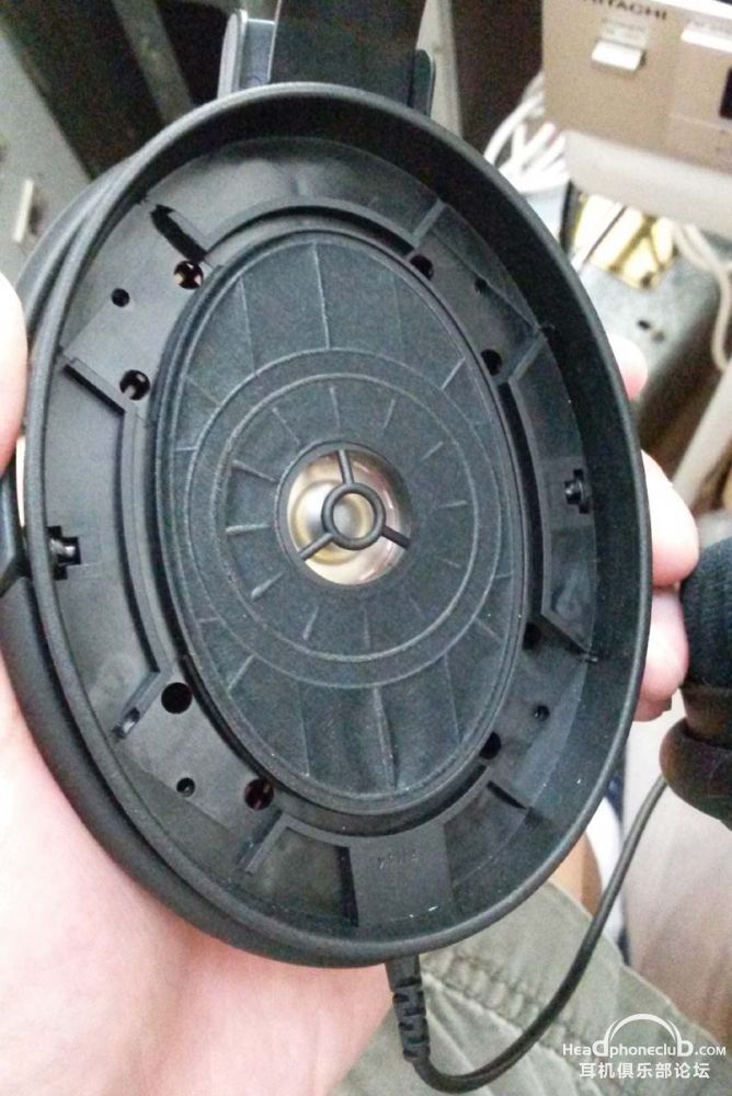

 楼主| 发表于 2014-8-29 08:56:24 | 显示全部楼层
鼓膜 发表于 2014-8-29 00:59
很奇怪,这是一个新版的HD580,里面的振膜一个有黑带,一个没有,感觉解析能力很高,至于醇厚到底是不 ...
按道理应该不是,应该是比较后期的铜环,一般认为是2003年以后的,喜欢其实也正常,因为那时候森海的开发总监还是老弗里茨的旧部,2004年总监换人森海就开始全用650单元了,还把沿用多年的压缩羊毛纤维换成不锈钢了。

发表于 2014-10-2 00:16:34 | 显示全部楼层
最近收到一只平铭纸板(亦即m大说的薄的黑色纤维网版本,与112楼层 图片中的一样,比黑毛网更容易出现凹陷)hd580,和之前的白网580比较如下:
1.纸板在通透性,高频解析力和延伸上好于白网,比白网平衡,整体更薄一些,速度也更快,音响性略好;
2.与韵味相关的特性,例如宽松度,流畅度(音符衔接的连续性)和所谓的整体一致协调感白网580明显胜出。白网的轻松惬意,音乐表情丰富生动,听维也纳新年音乐会有种顽皮淘气的感觉,色彩对比很强烈,这方面纸板对比起来就要严肃拘谨了。另外较之白网580的温润厚实和感情充沛,纸板平铭580显得紧和冲,因此纸版耐听度下降不少。特别是人声上白网比纸板感情要浓烈很多,也更醇厚亲切,打个比方,一个是女友的倾诉,一个是姐妹的关切,纸板的感情距离感更遥远。
3.之前提到白毛580的音乐整体性和塑造的良好氛围感方面纸板要弱一些。我一直觉得580值得赞美的地方在于这个耳机能把人想听的或者好听的音乐元素送到耳朵里,而不像很多高素质耳机细节太多要费劲去找这些音乐元素,但是纸板在这方面已然不如白网,听白网我的注意力主要在音符的起承转合和音乐整体的跌宕起伏上,而听纸板我的注意力会被一些分散的高频细节吸引。
4.两者声场宽度和深度区别并不大,白网580的堂音多一些且乐器更立体浮凸丰满。
总之都是好耳机,纸板平铭若不和白毛对比也是很好听的。有机会我会收一只厚黑网版本580听听。
最后需要说明一点自己的看法,纸板平铭580应该晚于白网580,纸板580的外壳花窗格已经有一处堵死了,而白网栅格全开,若承认磨具老化导致栅格封闭的理论,可以断定纸板(或者薄层黑网)晚于白网580.另外就是白网580振膜表面刻数字一边是2一边是3,而这只纸板平铭一边刻6一边刻7,振膜质感肉眼看不出区别,前者单元接线柱银色,后者金色。

发表于 2014-10-2 01:20:48 | 显示全部楼层
我在其他耳机上做过许多次实验了,结果显示,耳机单元前的滤网,对声音的影响可谓是关键而根本性的。
森海老耳机滤网材质多为羊毛,AKG老耳机滤网是棉质,用火烧一下即可辨别。实验显示,羊毛或纯棉滤网能显著使声音变醇绵,非常吸引人,而纸巾做滤网则无这种效果。
所以,我认为580出现声音不同的版本,根本原因就在于滤网的选取,单元本身当然也可能出现版本差异,但作为消费者,基本上无法进行直接验证。
