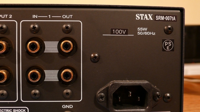

 楼主| 发表于 2008-8-3 11:09:15 | 显示全部楼层
拍摄环境完全无日光只有昏暗的灯光,大多照片曝光时间超过一秒,手持,所以有点模糊。
100伏版本的srm 007ta后视图
100伏版本的srm 007ta后视图

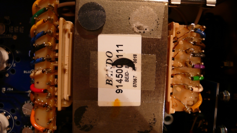

 楼主| 发表于 2008-8-3 11:16:37 | 显示全部楼层
印有stax字样玻璃纤维板下即是电源变压器,可以暴力地拆除这块板,放心,它们间只是用双面胶固定的。
电源变压器
电源变压器
2008-8-3
 楼主| 发表于 2008-8-3 11:20:59 | 显示全部楼层
拆除隔离玻璃纤维顶板后的变压器真面目
