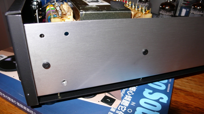

 楼主| 发表于 2008-8-3 11:42:31 | 显示全部楼层
旋开这两个螺丝,取出电源接线板.
固定电源接线板的螺丝
固定电源接线板的螺丝

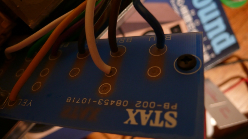

 楼主| 发表于 2008-8-3 11:50:03 | 显示全部楼层
电源接线板的真面目,看到上面的两条黑色跳线了吗? 剪断!!!,用剪刀或电烙铁都行。
不去掉这两条线的话,变压器将会因为短路而烧毁。

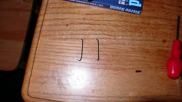

 楼主| 发表于 2008-8-3 11:52:25 | 显示全部楼层
这是所拆下来的两条跳线

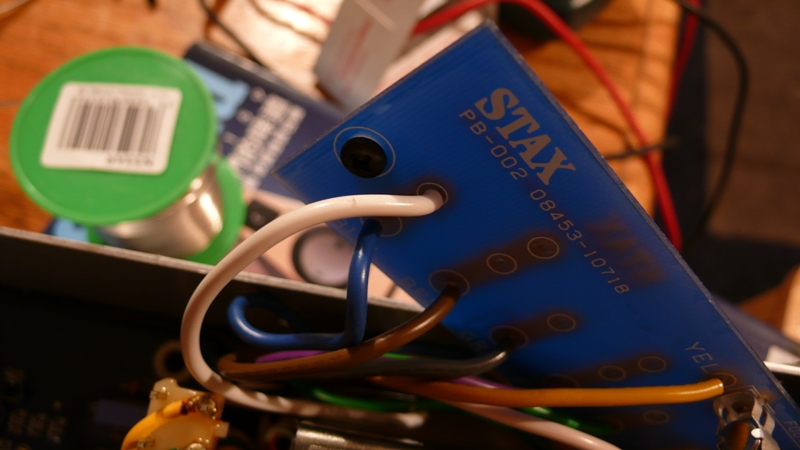

 楼主| 发表于 2008-8-3 11:59:48 | 显示全部楼层
看到照片中间那条和棕色电线相连的白色电线了吗?(第一副图)
用烙铁把它和旁边的蓝色电线短接。(第二副图)

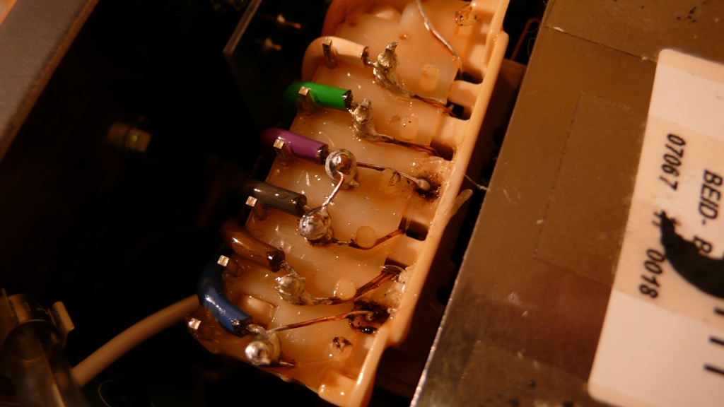

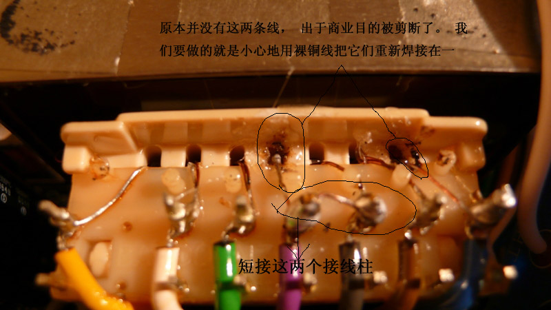

 楼主| 发表于 2008-8-3 12:27:13 | 显示全部楼层
接下来就比较麻烦了点。这是变压器初级端的接线柱。
从左边数起第四和最后一个接线柱其实是开路的,他们并没有和变压器线卷相连,被人为地剪断了,小心找到线圈的头,
我们要把它们重新焊接起来。裸线可以从普通网线中拨出一条去皮上锡。注意的是所有接线柱上面都有绝缘漆,
要先用电烙铁加热它们,用吸锡器吸起。再重新上锡。这样可保证不会虚焊。焊接好后用万用表测试下。

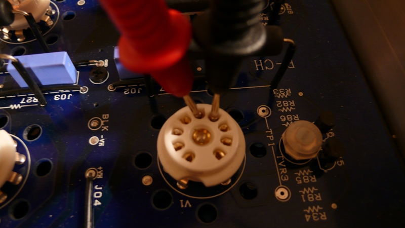

焊接好后用万用表测试下
把接线板上的1。5A保险丝换成0。7A左右的高速保险丝。装回接线板。小心翼翼地把四个电子管拔出来,注意记得他们各自所在的位置。免得到时候又要重新调整屏流,这可不是轻松的活儿。就算是配对好了的管子也不行。除非你能保证你的四个6cg7电子管参数高度一致(不大可能,平时5%配对就算不错了)。上电,用表笔分别接管座第四和第五脚,测试灯丝是否正常。市电在220伏时应该在6。3伏。我的供电电压为235伏,灯丝电压也就比较高了,6。8伏了。测试值和6。3V标准差别超过10%就要小心了,有问题。测试时千万注意安全,穿戴绝缘手套吧。电子管屏极电压很高的。最后装回管子和机壳,大功告成!!!
