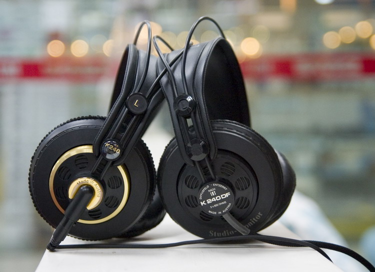

还是在我的店内参考系统ULTECH UCD,SOLO耳放上试听.
先给前辈240DF,后生240S来个合影. Cheers!

这两副耳机从外观上看哪个为优,恐怕不好取得一致意见. 金黄色的240S有其漂亮的地方,而老的240DF则外形和声音高度一致——质朴无华的黑白调,是一种近乎古拙的意味.  两只耳机的耳罩部分是一样的,正圆形的耳罩,人造皮革的耳垫.
注意我手头这个240DF是980202换过耳机线的产品. 具体用的什么线要问他了.
