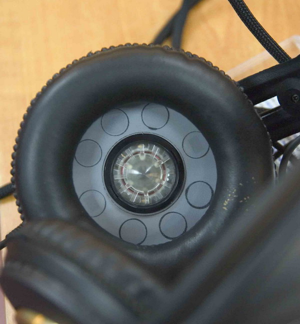

 楼主| 发表于 2008-8-8 13:38:41 | 显示全部楼层
至于240S的问题,可以这样减轻: 把它的皮耳罩剥下来,去掉里面的一层黑色海绵阻尼物,然后再把耳罩安上. 这样低频可以"瘦身",声音通透度提高. 就是看上去显得别扭些而已 ... 大家看,是这样.

发表于 2008-8-8 17:47:00 | 显示全部楼层
这样容易损坏震膜的,

发表于 2008-8-8 19:42:24 | 显示全部楼层
原帖由 小白 于 2008-8-8 13:38 发表
是啊,长头发会不会把K240S的振膜刺破了呢 ,为了减少低频量要这样搞那我的宝贝岂不是很惨 ,请问有什么其他的办法没有哦?

发表于 2008-8-8 21:42:03 | 显示全部楼层
都是K240的那个震膜惹得祸
那个采用了ARIMOTION技术XXL振膜,特点是中间厚、边缘薄,可以有效的减轻振膜的质量,提高振膜的刚性,从而取得合理的Q值,对于突发信号的瞬态反应更佳,更可以减少大音量情况下振膜的分割振动,大幅度降低失真度。从理论上讲,这种震膜可以带来整个频段上爆发力和瞬态的提高。

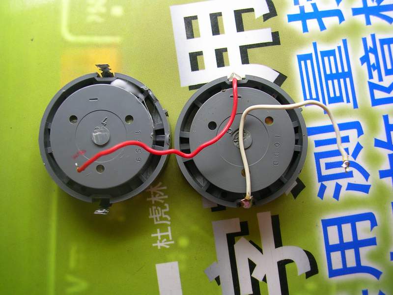

发表于 2008-8-9 10:39:37 | 显示全部楼层
我再说说老AKG的相位问题
还是这张照片  左边是DF单元 右边是M单元
再看看反面的左边还是DF 右边M  大家注意M耳机线的焊接方式  红色线是正极的 但是却焊在单元标有(-)号的接线柱上  难道焊错了?
失业了 找工作中
QQ 303378383
4242
 楼主| 发表于 2008-8-9 10:43:00 | 显示全部楼层
AKG老款耳机反相接法的问题,借助980202制作的一副改线版240DF,终于有了一个亲身体验. 正相接法和反相接法的声音确实是不同的.

发表于 2008-8-10 12:24:16 | 显示全部楼层
白版倒是说说怎么个不同法啊!
4242
 楼主| 发表于 2008-8-10 13:56:08 | 显示全部楼层
感谢980202提供了一副线材可拆卸式的240DF,可以很方便地接上喇叭线,在功放上玩正反相的对比.
正相接法下,声场明显地收窄,向中间靠拢,声场内密度加大,结像更结实. 反相接法下(即240DF的正常接法),声场向左右两边延展,结像略松一些.
老AKG耳机选择反相接法,肯定是有原因的. 象K501,它那著名的宽大声场,和其反相接法应有关联. 假如把K501改为正相接法,恐怕它的声场就会收窄.

发表于 2008-8-10 14:03:00 | 显示全部楼层
240M也是反向接法吗?

发表于 2008-8-10 14:05:13 | 显示全部楼层
240M DF 501  KK都是  240S我忘测量了 不过估计也是
K701是正相的  我买来的当天就发现了
