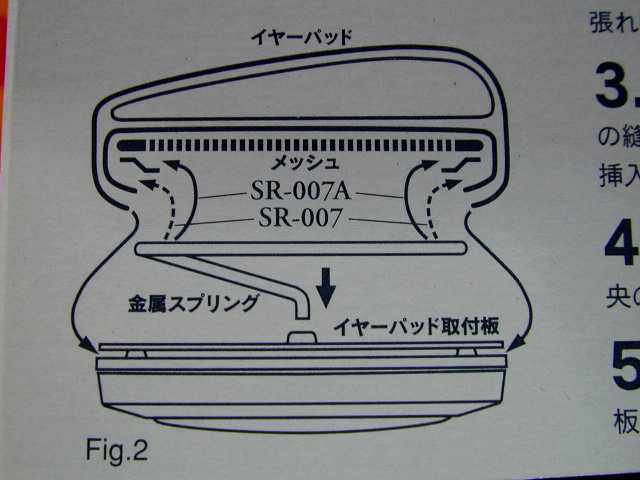

一定要安说明去交换!那根钢丝的位置很重要(交换手续3中的图2)、、、还有最外层缝隙的嵌入等,位置不到的话、会有漏气。熟练了、10分钟内搞定。但一定要记住、多次更换后、外圈人工皮革会松弛的、、、、

麻烦k版上图,我研究下

估计是外层嵌入时没弄好。lz描述声音明显是密闭性有问题了

我的耳垫盒子不知仍到哪里去了、、、找找看

终于找到盒子了、、、你自己好好看看钢丝的位置
