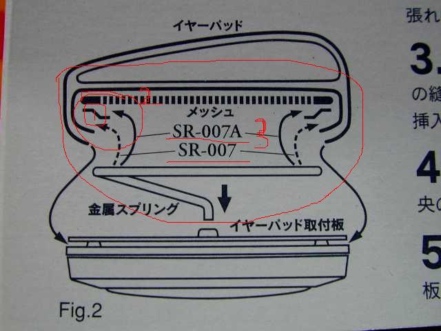

发表于 2008-9-23 19:02:06 | 显示全部楼层
原帖由 kell 于 2008-9-23 16:37 发表
终于找到盒子了、、、你自己好好看看钢丝的位置。
能不能把所有图,和说明翻译下啊

发表于 2008-9-23 19:03:37 | 显示全部楼层
一共就两张图,不用啥解释、更不用翻译、看图说话,简单的很。

 楼主| 发表于 2008-9-24 08:41:29 | 显示全部楼层
昨晚又重装了,原来是把钢丝放在防尘网下面了,现在仔细看图发现图上钢丝是放在防尘网上面的,
按照STAX图示说明重装后,昨天说的大部分不良影响没有了, 不过和007原来的风格完全不同了,变的很接近4070的效果
关于STAX图示,还有点不太清楚,请KELL来解释下:
图中 (1) 的部分在007与007A耳罩中都找不到, 图中(2,3) 分别标的007与007A的2个虚与实的箭头,分别说明什么?  是两种耳罩钢丝安装方法有 区别吗?

发表于 2008-9-24 10:07:23 | 显示全部楼层
1的部分是有的啊……窄小的一圈
看来007和007a的安装方法不太一样……

发表于 2008-9-25 08:15:50 | 显示全部楼层
原帖由 sygqy 于 2008-9-24 08:41 发表
关于 ...
昨天下午没上来、去听维也纳爱乐去了、、、答复晚了、抱歉。
实箭头的位置是007A的钢丝插入示意,虚箭头是007的插入示意。防尘网的的边缘部分有加强“环”,这个“环”就是你说的“没有部分”,我没有拆过007A、不知道它的钢丝是否嵌进这个环的内层,你可自己确认一下。

 楼主| 发表于 2008-9-25 08:43:50 | 显示全部楼层
原帖由 kell 于 2008-9-25 08:15 发表
实箭头的位置是007A的钢丝插入示意,虚箭头是007的插入示意。防尘网的的边缘部分有加强“环”,这个“环”就是你说的“没有部分”,我没有拆过007 ...
007和007A耳罩的结构完全一样啊, 如果钢丝有2种安装方式,是不是说明,007和007A用的钢丝不同???
(因为我观察不太可能能把007的钢丝夹入防尘网的的边缘部分的加强“环”中啊???)

发表于 2008-9-25 10:33:05 | 显示全部楼层
原帖由 sygqy 于 2008-9-25 08:43 发表
钢丝是相同的,估计是插入防尘网的的边缘部分的加强“环”中,否则没有其他地方可插入啊、、、等 zyzs兄的确认。

 楼主| 发表于 2008-9-27 08:47:11 | 显示全部楼层
昨晚试着把钢丝插入防尘网的的边缘部分的加强“环”中(如STAX图上007A的那种方式),
但声音还不如STAX图上007的那种方式声音好,
而且耳罩外径会被钢丝撑开变大超过金属外壳边,变的很难看和不方便转动

发表于 2008-9-27 09:26:43 | 显示全部楼层
原帖由 kell 于 2008-9-27 08:55 发表
有007A的朋友、确认一下就明白了。
007A刚打开一点点看了,确实是钢丝插入防尘网的的边缘部分的加强“环”

发表于 2008-9-27 09:29:26 | 显示全部楼层
原帖由 sygqy 于 2008-9-27 08:47 发表
只有一个解释,007和007A的钢丝圈直径有分别。

 楼主| 发表于 2008-9-27 09:39:21 | 显示全部楼层
那样,需要搞对007A钢丝啊,STAX有卖吗?

发表于 2008-9-27 14:07:42 | 显示全部楼层
没听说有成品上市。
按环的内侧实际大小、自己用不锈钢丝实配、做一个就行、、、
