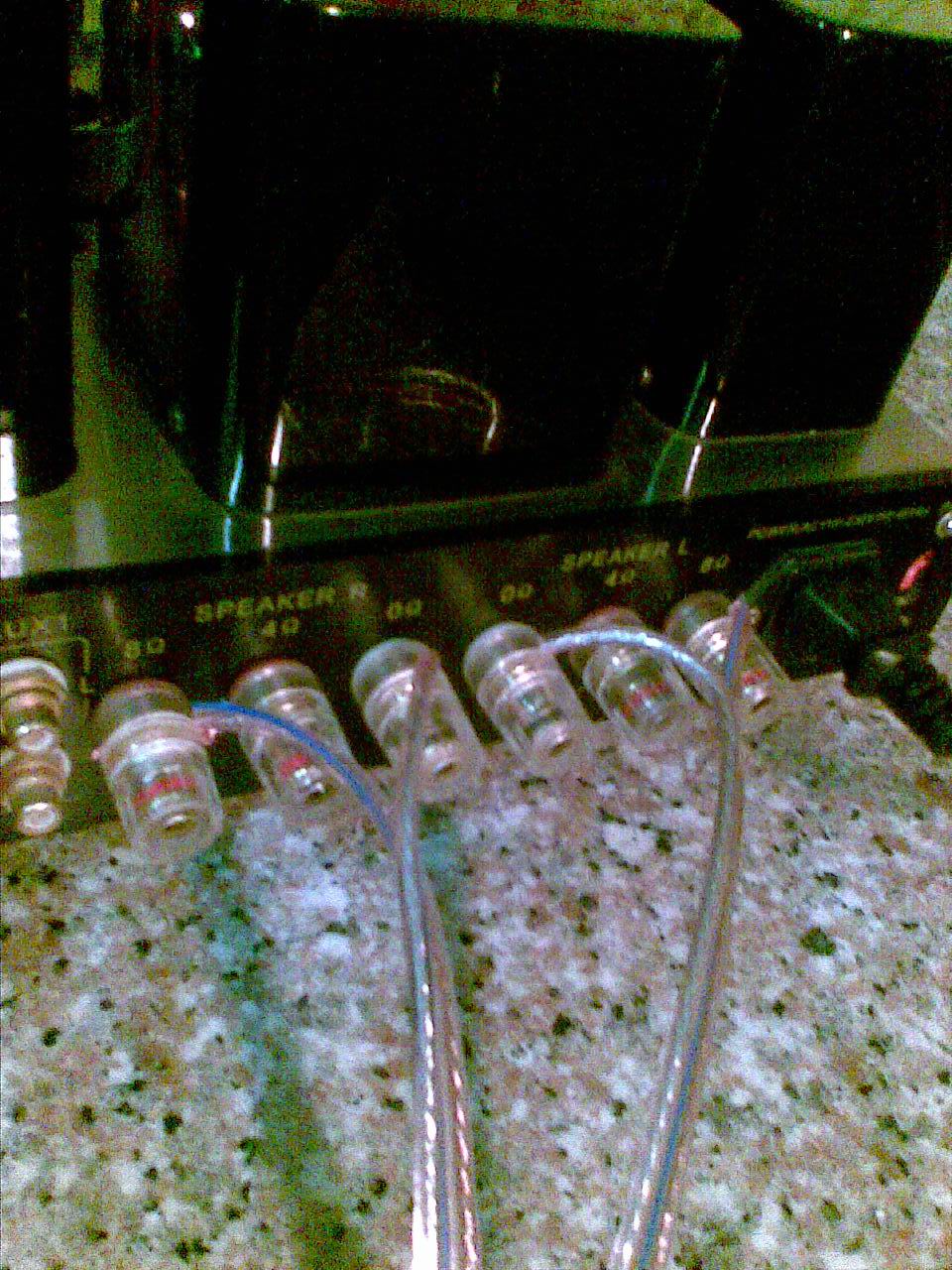

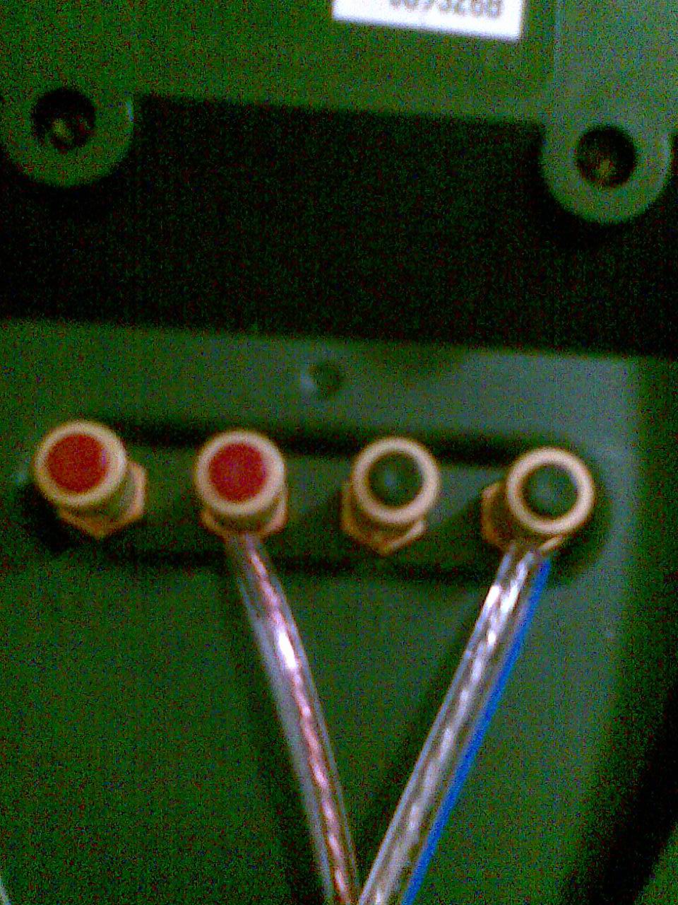

昨天已入推挽胆机,拿回来后发现喇叭接线不知道如何装,喇叭接线柱有四柱,分别是HF+、LF+、HF-、LF-
功放有共有六柱,8欧、4欧、0欧、0欧、4欧、8欧。
我的接法如下:
一、首先我在喇叭上接好HF+、FH-然后接入功放8欧、0欧,另一只喇叭接线一样。(如图)结果,声音剌耳,只有高音出声音,大喇叭好象没有声音,感觉肯定不对。
二、分别接HF+、LF-或LF+、HF-,结果没有声音。
三、接LF+、LF-,结果声音好转,但是我抱着音箱凑近耳朵使劲听,好象那小喇叭没有出声,声音也不太对,只有低音。
     此时LP也不乐意了,赶紧把你的破玩意弄走,这么难听的声音!汗颜 !!!
     非常纳闷,在店里分别试听,都蛮好的(两样器材不是同一家店),怎么到我家就不行了呢?至少也要象收音机里的正常声音吧?一夜无眠啊!躺在床上想了一夜,记得当时买音箱时,店老板将喇叭四个接线拄都装上喇叭线的(当时还好奇的问过一句:怎么四个柱要装线呀!老板忙着没答)但是我现在一只喇叭只有一正一负的一根喇叭线,怎么接上四个柱呢?一般的喇叭就只有一对柱的,咱这个喇叭怎么有四个不同的接线柱?百思不得其解!
Celestion c1书架箱、参数:功率100W、阻抗4欧、灵敏度90
推挽胆机功率:12W阻抗有4欧、8欧
      跪求PAN兄台,小白及各位DX指点! 拜托了,俺不求高质量音质,至少出的声音象电视一样正常就行呀!急死人了呀!

+和-要用铜棍或者跳线连接起来的 ...   连接后,喇叭线接到HF还是LF你自己试验一下,哪个声音舒服就接哪个.
如果你买的是新喇叭,应该有铜棍或铜片配给你的. 否则算缺零件了.

跳线都没有当然是只有高音或只有低音

喇叭的接法:HF+和LF+用短桥接通、HF-和LF-同样处理(两个+接通,两个- 接通,注意:+、- 不能接通),喇叭线红色接LF+,喇叭线蓝色接LF。

再看音箱的铭牌上标示的阻抗是几欧的。一条喇叭线红色接8欧或4欧的端子,喇叭线蓝色接0欧的端子,另一条同样接另一边。

非常非常之感谢小白及各位大虾指点,我知道肯定是没有接好线,否则是不会这样的,原来是缺少了铜棍或跳线呀,铜棍或跳线是什么样的东西,自己可以找根线替代吗?(二手货硬定找不到原配件了).
       就是将HF+(用1来表示)、LF+(用2表示)、HF-(用3表示)、LF-(用4表示)1线和3线用铜棍或跳线连接起来,用2线和4线用另一根铜棍或跳线连接起来,然后把喇叭线红线(火线)插入1线或2线插孔子,白线(水线)插入3线或4线插孔就行了,是这样接法吗?

差点弄错了,就是1线和2线接通,然后3线和4线接通(用铜棍或跳线),然后引入喇叭线分别接上1或2柱(红线) 白线(水线)接入3和4线,应该是这样了!

兄的接法是错的!!很容易烧功放机!正确的应是1和2用铜棍或跳线连接;3和4连接!喇叭线红线(火线)插入1线或2线插孔子,白线(水线)插入3线或4线插孔。
跳线可自制:把喇叭线剪一小断出来,线的两端用火机烧去塑胶露出铜线可制成跳线。

你的喇叭如果确认是4欧姆的那胆机的喇叭线接箱子红柱那根应该接在4欧姆那档,你照片上接在8欧姆了,另一根接箱子绿柱的接0那档。至于喇叭那端接法,LS说的很清楚了

是的,差点弄错了,因为急着看贴(当时看贴时以为小白是+和_相连),后来回头再一看,是错了,非常感谢兄弟指点!晚上回家后立马自己DIY,谢谢了!

到那家店要回跟机的桥接镀金片,如果没有在现用的喇叭线上剪一小段作跳接。如果这店是上次收你1,200元给你一条二手VDH INTEGRATION HYBRID线(还不知是真线还是假线)的那家,以後就不要再光顾了。

是啊,铜棍或铜片,是这个喇叭的配件的一部分,如果商家没给你,那是缺东西给你了. 理直气壮地去问他要.
